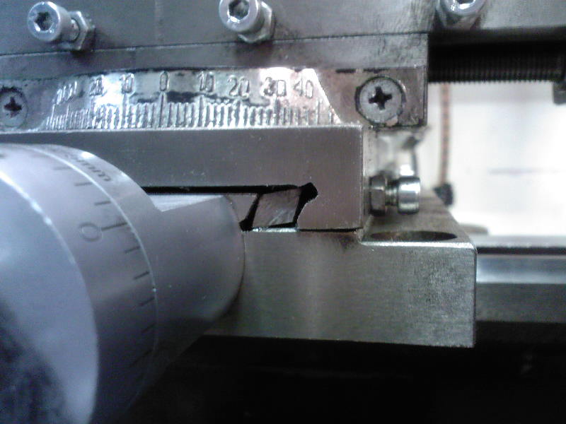

Jseš hodnej, ale mám to zruky a navíc jsem už objednal, zítra by to mělo dorazit. Musím ale sehnat někde nějaké pravítko.

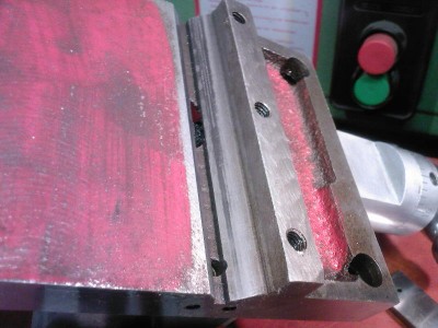

Tak jsem to večer rizhodil a je vidět, že to nesetí po celé ploše té stříšky. No a ta příčná ribina taky nějak nesedí :lol:
Dá se použít něco, když nemám broušené pravítko :cry:

Mě připadá, alespoň podle obrázku, že ta přítlačná rybina v příčném loži je namontována místo nastojato na ležato. Nezkusil jsi jí obrátit?

no podla tej medzery by som skor povedal ze je mala akokolvek ju tam da.

Rozhodně by tam seděla lépe :lol:

Tak otočit by to jít nemělo, ta přítlační ribina má zářezy pro šrouby, potom by ji nemělo co držet a vyjela by při posuvech.

Hezky jsi ten obrázek upravil :lol: Kdyby to bylo takhle jednoduchý.
Myslím, že to dělají ty šrouby, to příčení.

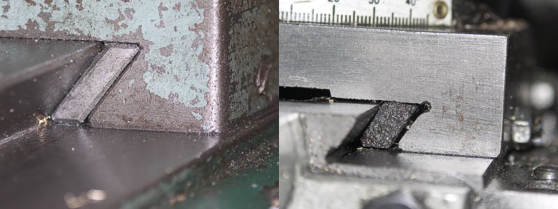

Já nic neupravil. Pouze jsem vyřízl část fotky a natočil tu rybinu tak, jak by tam podle mě měla být. Pokud jí vyjmeš, otočíš z předu dozadu a natočíš o 90 stupňů tak jí tam budeš mít vloženou také tak. A udělat nějaký otvory pro stavěcí šrouby je otázka okamžiku.

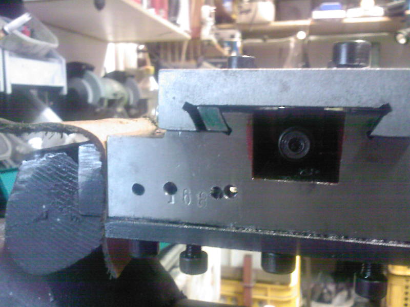

Takže, vlevo foto jak to řešili němci na soustruhu zhruba před 50ti lety, vpravo jak to řeší číňaňi dnes na SPA-500P. Ještě bych měl podotknout že ta německá rybina je zhruba 3x větší.

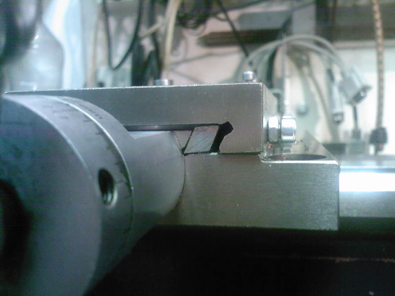

Tak jsem to zkusil a dnes vím, že ten číňan byl asi zmatenej, a tím že to špatně navrtal, tak už to tam taky bylo takhle dáváno.
Původně se to šprajcovalo, protože tomu chybělo na výšku zhruba 1mm a tím jak se to utahovalo, šprajcovalo se to dokud se to nedotklo vrchu.
No otočil jsem to a převrátil, vrtnul zářezy a výsledek je takovej, mrkejte viz obr.:lol:

Princip stejnej, provedení o cca 50 let ošizenější :D

Takže soudruzi v Číně přeci jenom udělali chybu. :lol:
Koukám že to tam nakonec sedlo jak na té upravené fotce.
