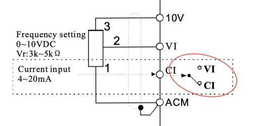

Poslal jsem ti link na diskuzi (a pak ještě jednou link na můj post s tímto linkem), kde někdo řeší stejný problém, jak ty a nakonec píše, že problém zmizel poté, co přívodní vodiče několikrát omotal kolem kusu feritu:
https://www.cnczone.com/forums/spindles-vfd/350528-fuling-5-5kw-0-10v-signal-help-post2155044.html#post2155044 píše: Just incase this helps anyone in the future.
I found the VFD was sending AC noise down both the Analogue 0V and 10V signal lines leading to the VFD.
To fix this i wrapped each of these two wires around a decent sized Ferrite as many times as i could and this eliminated the AC voltage. I ended up with perfect 0-10VDC signal going into the VFD.
Podobný filtr (kde je navíc kondenzátor na výstupním terminálu zdroje řídícího napětí) je popsán i v manuálu tvého měniče (obr. 3-7):
Rušení se naindukuje na přívodním kabelu a přičte se k přenášenému signálu. Nevím, co je tam fyzicky za mechanismus, že to ve finále sníží stejnosměrnou složku (nebo alespoň způsobí, že jí multimetr i FM takto naměří), nejsem na toto až taková kapacita, ale to, že na hodnotu má vliv i to, že k jedné svorce připojíš kabel multimetru, je signál, že je to možné a že to stojí za zkoušku.
