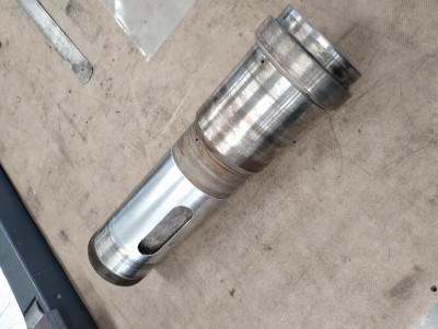

Tak tady máme také jedno. Teď je to pochromované a jde to brousit. A pak budu dělat tu drážku.

pokud to není tajný kolik taková chromovací sranda stojí?? Vidím tam pásek u dutiny to se chromovala i dutina?

ovi-ivo píše: ↑17. 4. 2023, 12:44 pokud to není tajný kolik taková chromovací sranda stojí?? Vidím tam pásek u dutiny to se chromovala i dutina?
Dutina ne jen ta část jak je to velké péro a stalo to 4 tisíce.

Myslím si že u nás ve Vsetíně firma Bomex. :wink:

Brus se povedl a teď to čeká na mě.

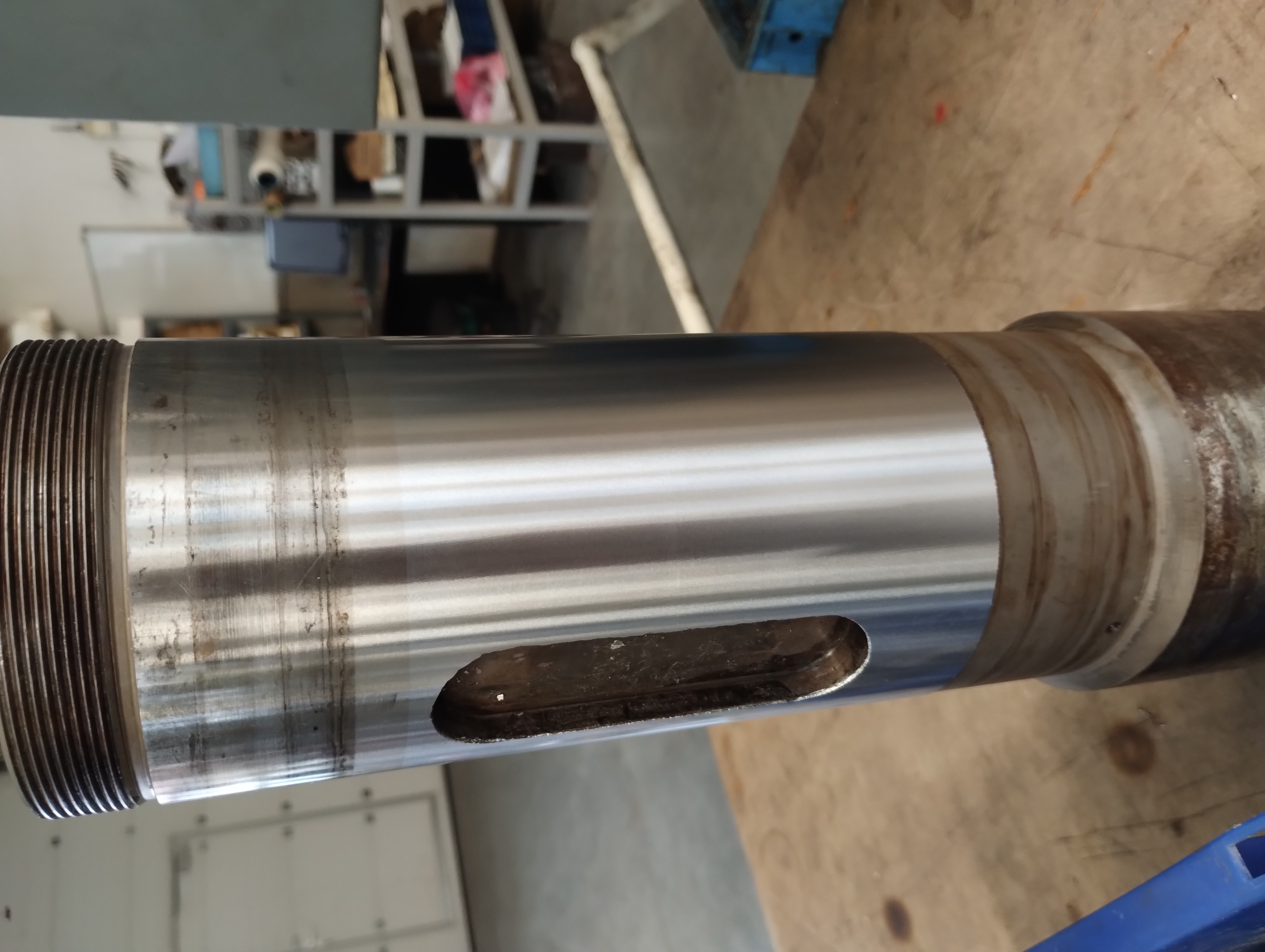

Trochu improvizace, ale uděláno. Drážky po 180°.
Na koník jsem neměl pořádný kužel tak jsem si vyladil svěrák.

jak se ti ten sverak povoluje? :twisted:

Blbě blbě musel jsem skočit do mašiny. Ale to je nic oproti dratovce pan špatně vyřezal drážky nejde nám nasadit protikus tak asi budu muset tohle znovu vše nahodit vyrovnat a zvětšit drážku. :evil:
Myslel jsem že jsem to já špatně udělal. Ale po dlouhém měření mu drážka letí na 150mm 0,07mm...
