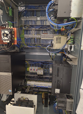

další videiko, zapojení rozvaděče. Sice né tak zajímavé jako předchozí videa, ale koho už omrzely vánoční pohádky které teď běží v TV tak se může mrknout jak tvořím rozvaděč.
https://youtu.be/NVVxZMwBBxo
nadrátovaný rozvaděč
Přikládám aktuální schema. Ještě to není finální a přibydou nějaké úpravy - schema ovládacího panelu, hydraulika, jinak chlazení atd.
VMC_850_V3.pdf
(309.77 KiB) Staženo 137 x
- otázka:
Nepřišel jsem na to jak separovat požadavek operátora od stavu (zelené/červené) GUI tlačítka machine on/off (gmoccapy). Je na to nějaký fígl? U estopky to jde krásně, ta má hal piny. Zde je jen machine.on , macine.off - což dělá totéž jako když kliknu myškou na ikonu. Pak macine.is-on výstupní stav.
Chci když kliknu myškou na macine.on -> serva dostanou povel k aktivaci a LinuxCNC čeká -> pokud je vše ok tak serva vyšlou signál do LinuxCNC -> teprve potom macine.on zezelená
jednoduše řečeno nechci aby ikona hned po kliknutí zezelenala ale teprve až dostane povel OK od serv.
Jediné co mě napadá je hodit to na fyzické tlačítko a to v GUI deaktivovat, tomu bych se ale chtěl vyhnout protože když přijde někdo neznalý tak bude bušit do gui a divit se že se nic neděje

a čím zapínáš macine ON? pokud používáš fyzické tlačítko a na to tlačítko v grafickém uživatlelském rozhraní nesaháš tak se tě tento problém netýká

prvý krok je fyzické tlačidlo, ktoré zapne safety relé a zopne napájanie zo meničov.
druhý krok je F2 - čo je vlastne skratka ku tlačidlu v GUI.
ak by si to chcel presne, budem musieť pozrieť v mašine poslednú verziu HALu. v zálohe mám len staršie vývojové...
Re: Frézovací CNC centrum Hartford VMC-850 - retrofit
Napsal: 31. 12. 2025, 12:15
od Meki
problém je že když zmáčknu softwarové tlačítko v GUI tak GUI přejde okamžitě do stavu ON.
už si nevzpomínám jak se to tvářilo když třeba safety relay (sice safety relay by mělo být zapojené spíše do error okruhu než machine on) drží pin Machine OFF. Buď bylo GUI nadřazené a tento pin ignorovalo a nebo GUI ani nevyslalo signál k odblokování SR a vznikl problém slepice/vejce.
Představoval bych si to tak jako na obrázku, ten TimeOut je už jen taková nepotřebná třešnička na dortu, to bych už zmáknul HAL komponentou. Ale GUI tlačítko Machine On je někde ve zdrojácích na tvrdo připojené k LCNC On

Takto to mám zapojené:
Napsal: 31. 12. 2025, 5:06
od Meki
Momentálně to mám zapojené takto:
1, při spuštění napájení se zapíná napájení servodriveru (jen napájení, silovina je vyplá) a vřetenový vfd C2000 není zaplý vůbec (bohužel c2000 nemá oddělené napájení od siloviny jako tomu je u ASDA servodriveru, prý bych musel dokoupit nějakou rozšiřující kartu).
2, Když v GUI odmáčknu Estop tak se zapne C2000 + silovina do servodriveru ale servodrivery čekají na Machine On
3, Machnie On aktivuje servodrivery (C2000 se tento stav netýká, ta se aktivuje až s signálem FWD nebo REW)
Estop aktivuje STO u C2000, Estop u servodriveru a vypne silové stýkače.
Nepoužil jsem bezpečnostní relé ale relátka pro jednotlivé stupně bezpečnostních okruhů:

vidíš, o tom pinu vím ale nenapadlo mě to píchnout do něj. Zatím jsem to napíchl na estop. Ono by to vlastně mělo být totéž ale bez Message uživateli.
zz912 píše: 31. 12. 2025, 2:30 Nepochopil jsem Mekiho větu:
" Fault jsem (na rozdíl od erroru) do LCNC netahal"
Nechápu rozdíl mezi fault a error, takže situace může být úplně jiná než si myslím.
Omlouvám se, špatně jsem to napsal. Místo Fault jsem měl na mysli Warning.
Alarm (neboli error,fault) mám zapojený ale jak je vidět z obrázku, undervoltage spadá pod warning = nevidím jej v LinuxCNC ale servozesilovač se nespustí.
Alarm je nadřazený warningům. V parametrech ale lze některé věci přeřadit z warningu na alarm popřípadě si s tím pohrát ale teď si nejsem jistý jestli tento WARN jen blokuje Servo ON a nebo deaktivuje driver, myslím že když je driver už spuštěný tak se nic neděje. Zase nechci aby mi drobné kolísání vypínalo stroj při práci
zz912 píše: 31. 12. 2025, 2:30 Další věc, co by Meki měl řešit, je předejití problému podpětí při nabíhání. Řešení bych viděl v sekvenčním nabíháním driverů. Lze to řešit dvěma způsoby:
1) čistý způsob - pohrát si s task modulem v LinuxuCNC
2) akceptovatelný způsob - udělat si HAL componentu, která by byla aktivována jedním vstupním signálem pomocí joint.0.amp-enable-out a měla by pro každý driver výstupní HAL pin na zapnutí (bod 2), které by se spínaly sekvenčně
Jsem na konci sítě asi 3km od trafa tak mi zde celkem kolísá napětí. Chtěl jsem nejdříve zkusit snížit parametr
