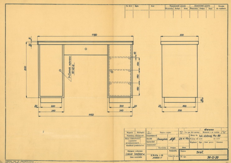

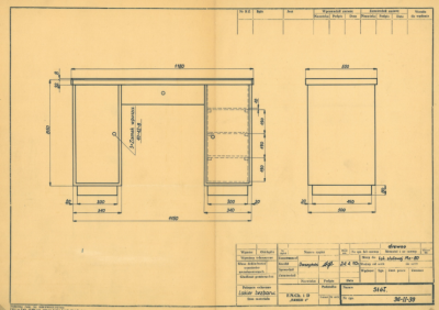

Když je tady diskuze kolem stolui na emenku-nemáte ho náhodou někdo skreslený(nebo orig. výkres) ? Nezajímají mě rady ,,odborníků",kteří bastlí stoly z jeklů,trubek a kdo ví čeho,prostě jen originál..On totiž ani tenkrát nebyl problém udělat ten stůl z kovu,ale...
capajev
Příspěvky: 566
Bydliště: Praha 8 - Bohnice
16. 8. 2023, 1:26
Mn/80 píše: 16. 8. 2023, 1:22 Když je tady diskuze kolem stolui na emenku-nemáte ho náhodou někdo skreslený(nebo orig. výkres) ? Nezajímají mě rady ,,odborníků",kteří bastlí stoly z jeklů,trubek a kdo ví čeho,prostě jen originál..On totiž ani tenkrát nebyl problém udělat ten stůl z kovu,ale...
Stačí hledat, je to zde z fóra.
No, ono to tenkrát problém byl - a nebo lépe chce to tušit souvislosti.
Ten dřevěný stůl u toho je protože tehdy dělal ty mašiny v czelákowitz učňák a ty stoly se dělaly v rámci modelařiny (modely pro slévárenství) taky jako učňák.
Jinak kdyby ta "bedna" byla pod tou mašinou udělaná klasicky (tj. odlitek z šedivky jako třeba u 102, 122, 125 a nebo 70 Schaublina) tak by ten fundament tehdy stál víc :lol: než celá ta mašina a hlavně by se na tom těžko někdo něco v učňáku učil.
Mj. ten starý stůj je bez zesílení (zpevnění) nic moc (protože se přenáší kmitání z řemene přes mašinu na tu měkkou horní desku a celý to pak v některých táčkách rezonuje), ten nový dřevotřískový, je čistý peklo.
Ergonomie taky bída - protože když člověk u mašiny sedí, tak překáží ten šublík a ty vysouvací desky pro kleštiny jsou taky za trest - protože když je vytáhneš tak, abys mohl k zadním kleštinám, tak to celý z toho vedení vypadne ven - protože ten "konstruktér" :shock: co ten stůl vymejšlel, udělal ty vedení (ty dřevený boční lišty) krátký.
Ale obecně - po vyztužení se s tím stolem dá nějak žít - ale dělat to nový, a stejně nesmyslně - to nechápu.

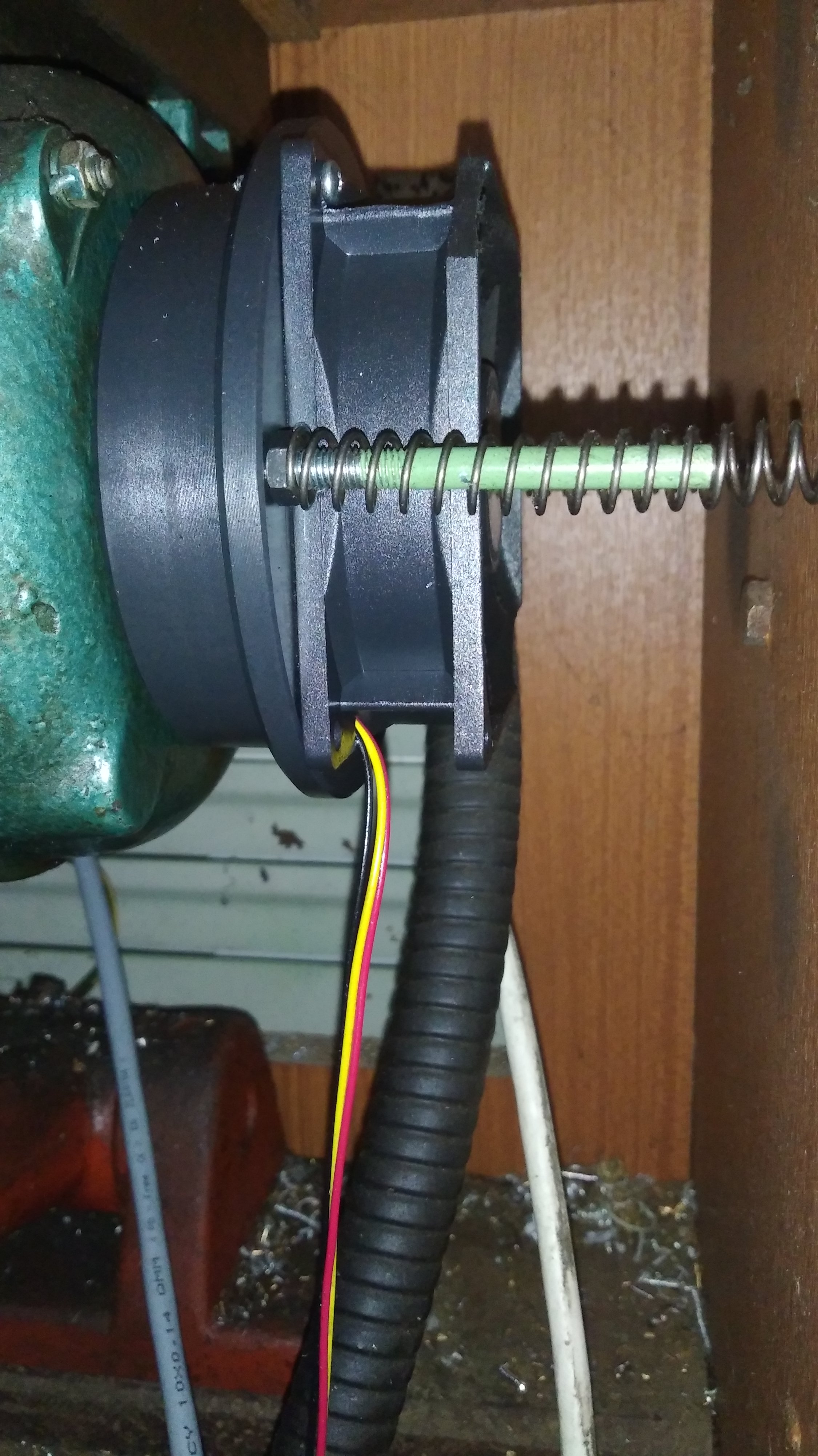

To nucený chlazení není nic složitýho a nebo drahýho.
Najdeš v odpadu :) na dílně kus silonu, vytočíš trubku (vnitřní průměr tak aby to vlezlo - se nacentrovalo tak nějak na ten kroužek na tom krytu ventilátoru na motoru), přírubu tak, aby tam šel namontit dvěma vrutama (dva je míň práce než čtyři :lol: ) nějaký rozumný 12V 80x80 (nebo kolik máš) ventilátor. No a pak tak ještě dáš dva delší třeba M5 a na ty navlečeš dvě tlačný pružiny (opět najdeš v bedně s syslátopružinama na dílně). Celý to pak vetkneš mezi pravou stěnu a motor - kroužek to centruje, pružiny přitlačují na motor aby to nevypadlo dolu.
Pro výměnu ventilátoru (když by odešel) - 30 sec. vyndat, pak tak 2 minuty šroubovak.
Ventilátor za 150,- zahodit, dát nový, vyfič.
Na a zapojíš to tak, aby se to roztočilo, jakmile zapneš mašinu - tj. nějaký 12V zdroj (tráfko a gretz) hned za hlavní vypínač.
Slyšet to není, bezpečně to stačí.
Žádná věda.

3/chlazení motoru se přeceňuje. :lol: Při celodenní práci nepřesáhnu 50° C a při závitování M6 do 7075 po dvou hodinách práce 59°C. Ovšem na 750W motoru. Potom jsem dozadu dal dva ventilátory a teploměr vyhodil. Ovšem už dlouho jsem svojí Mn-80 neupravoval, tak v rámci "světovosti" si dám čidlo k ložisku a i k motoru a budu to přepínat s otáčkoměrem.
edit: bohužel s mým motorem jsem musel dát ventilátory dozadu. Do spodku skříňky jsem vyvrtal nasávací díry.

Sancho Panza píše: 16. 8. 2023, 3:12
Ano,správně. Samozřejmě se nebavím o tom,jak by se choval soustruh na litinovém stojanu,to by byla jiná liga a souhlasím,že stojan by byl dražší,než samotný soustruh. Ale co se týká dřeva,nebylo to jen kvůli tomu,aby budoucí hoblíci měli co dělat,bylo to kvůli utlumení hluku. Kdyby to šlo udělat z plechu (učili se tam i zámečníci a podobné profese,tak by jistě nebyl problém bastlit ty stoly jako ponky) ..Ergonomicky je to právě děsná bída a protože mám jednu emenku na původním stolku ,chtěl bych tu druhou vypracovat o něco líp..Co se týká zachování pohonu-umístění a uložení beze změny,ale právě ten vzpomínaný šuplík a vůbec prostor pro nohy se mi tam nelíbí,pravou stranu lze dneska elegantně a účelně řešit na šuplíkových výsuvech s pevně daným rozmístěním příslušenství,jako to měly staré modely..Materiál spárovka/laťovka/preglejka a s dnešními lepidly a vyztužením spodku (trnož nutná) by to mohlo být pohoda. A protože mám zrovna volného truhláře a ten orig. stůl teď nemám u sebe, ptal jsem se po výkrese. Ten už mi tu přistál(i když pšontský,doufejme,že mu můžu trošku věřit:-) )
