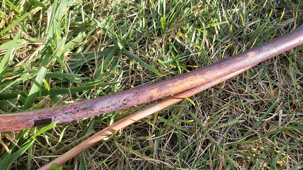

Po mesiaci mám malý pokrok s klímou.
kompresor je v poriadku, tesnosť OK. odskúšané dusíkom.
Po chorobe som včera konečne vyliezol na strechu a vytiahol trubky von. A pravdepodobne som našiel príčinu.
V jednom mieste sú trubky zoxidované, mastné. tu niekde bol únik chladiva. otázne je len, či oxidácia je príčina úniku alebo naopak. zajtra trubky natlakujeme a ak bude výsledok pozitívny (únik tlaku) tak máme príčinu.
S.rú ma 2 veci:
-zatiaľ žiadny servisák čo tu bol nezmeral skutočné tlaky a tesnosť. toto sme mohli vedieť už dávno, ale to by niekto musel rozmýšľať a prípadne ešte aj pracovať
-táto oxidácia bola celý čas v priestore za kompresorom, kedykoľvek prístupná, stačilo odstrániť izoláciu. viditeľné to skončilo 10cm od konca izolácie.

To je nějaký poměděný hliník? Měď by se na povrchu pokryla měděnkou a do hloubky by oxidace nepostoupila.

trubky sú z medi. len hrúbka steny sa robí 0,8mm a viac.
ja mám asi tú najtenšiu.
neviem, aké zlúčeniny vzniknú pri styku chladiva s atmosférou alebo tým plastom. a možno len v trubke bola prímes dačoho.
ešte mám info od servisáka, že klíma nemusí vždy hlásiť únik chladiva. mala by, ale niektoré to proste nerobia. :(

Me to prijde jestli to neni elektricka koroze.
