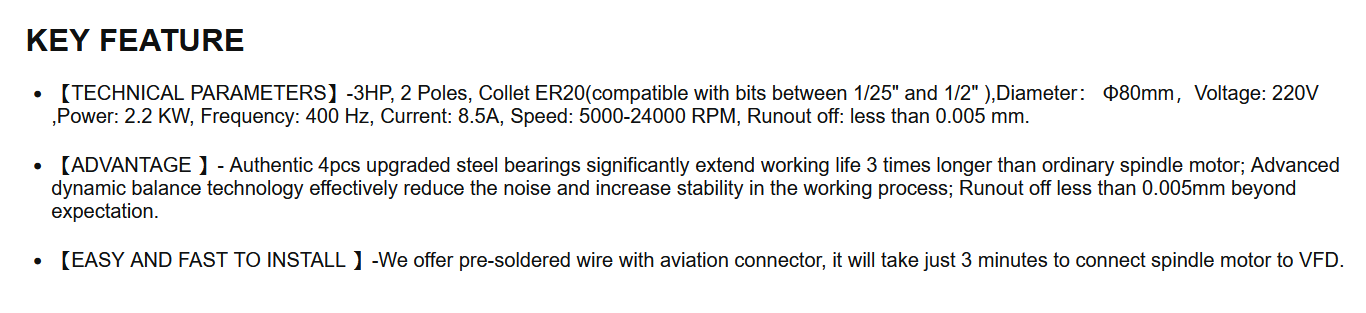

Kdyz si koupis lednicku a nechladi cim budes argumentovat? To vreteno neni schopne prace. O tom neni pochyb... hazivost vetsi nez max. povolena spona na britu adekvatniho nastroje to vylucuje.
Bylo v tom inzeratu napsane ze vreteno neni urceno k frezovani ale pouze na to aby ses s nim vyfotil?

Dneska jsem v práci a protože tu těch 2,2 kW vřeten leží 6 na nový stroj , tak jsem je přeměřil. Opravdu ani jedno nehází přes 0,01. Spíše "klopýtá" prstíček pupita po povrchu.
Ostatně házivost GARANTUJÍ :
celý odkaz :
