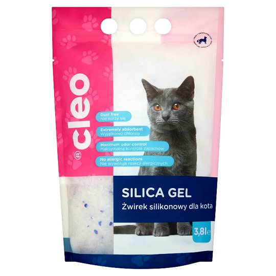

Ešte ma k tejto téme napadlo: Neskúšal niekto ako sušivo použiť silikagélovú podstielku do mačacieho záchoda? Majú to na každom rohu, má indikátor navlhnutia, cena je fajn. Síce v niektorých je nejaká vôňa, čo nemusí vadiť, ale dostať aj výrobky bez voňavky.

Já to používám na elektrody a funguje to bezvadně. :)

tušil som, že ty najskôr budeš o tom dačo vedieť, keď sa tiež motáš pri zdroji :lol: . Skúšal si to aj regenerovať?

Jednoduší je to vyměnit. Zatím nouzí netrpím. :)

Som pozeral, za koľko ten kočkolit predáva distribučka... Ako píšeš za tie peniaze sa s tým asi naozaj neoplatí kašlať.
