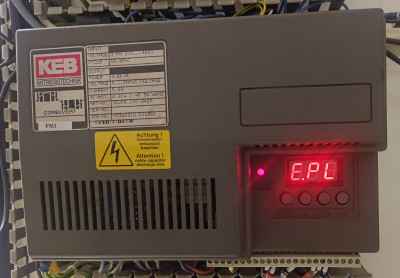

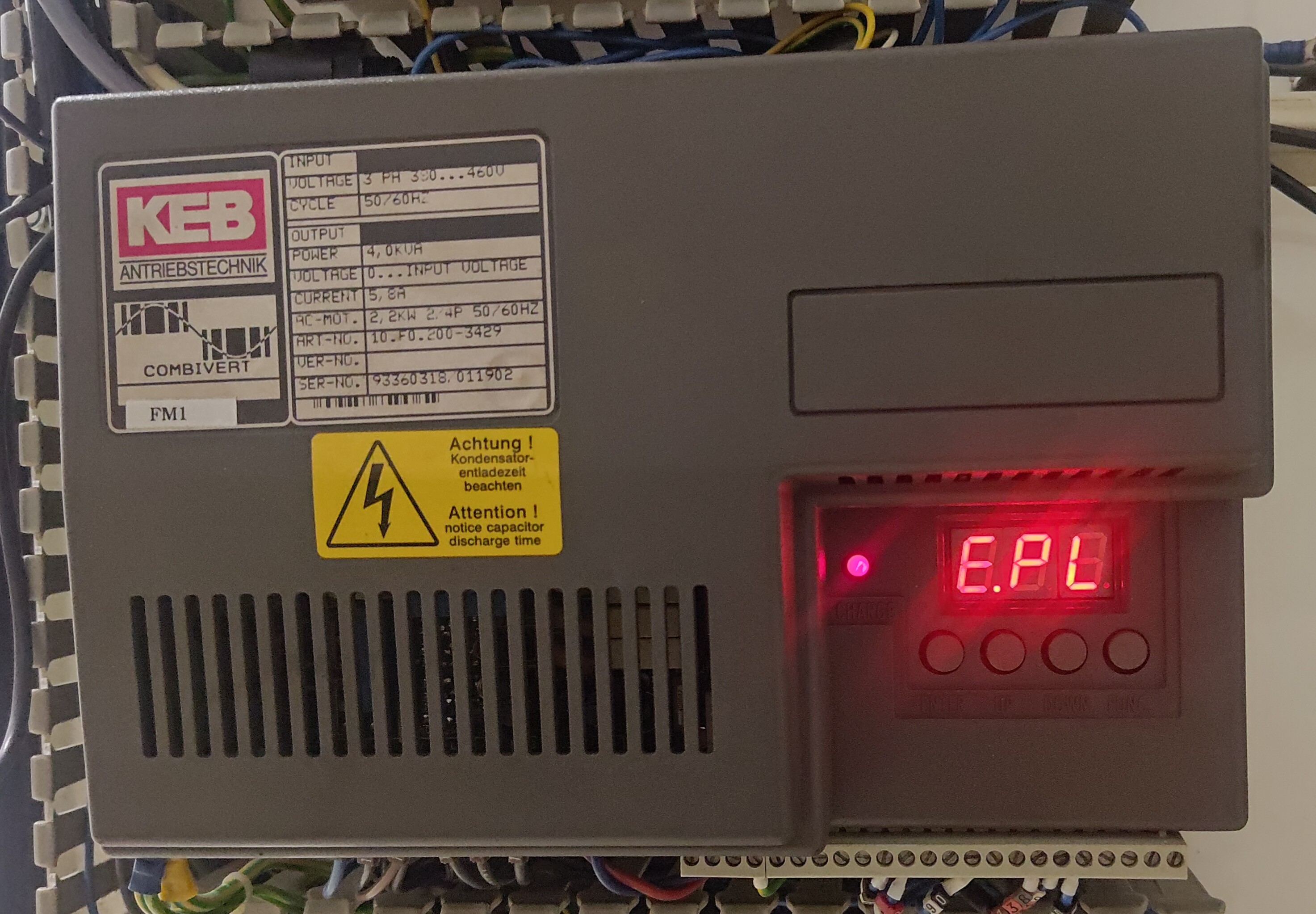

Našel by si prosím někdo minutku a mrknul se mi do tohoto manuálu:
https://www.denfordata.com/bb/viewtopic.php?t=2959
co znamená error E.PL? Já jsem asi slepý a nebo neumím hledat. Měnič vřetena mi na tento error vypíná vždy když se vřeteno otáčí a často je nůž v záběru (štipe mi to desky). Je to docela náhodná porucha, někdy často, někdy vše funguje. Nevidím žádnou souvislost poruchy s konkrétním stavem, třeba už odchází do křemíkového nebe.. Měnič je KEB combivert F0.
Asi jej nahradím jiným měničem ale třeba to bude jen nějaká blbost.

Taky jsem to tam nenasel.
Error Power Low?
LinuxCNC - MESA 7i96
zz912.webnode.cz
picom
Příspěvky: 2372
25. 1. 2024, 10:46
Z kterého roku je ? Možná vyschly kondenzátory.
Příspěvky: 7613
25. 1. 2024, 11:11
jestli nevidíš souvislost s nějakou činností, tak hledej nějakej vakl
počínaje jiskřením na pojistce na přívodu do baráku
kabely pod svorkama na jističích před strojem atd
uvolněný svorky v rozvaděči na napájení toho měniče, ohnilý kontakty příslušných stykačů, jističů, tepelný ochrany - někdy stačí ji procvakat
vakl ve vstupních obvodech měniče
atd
hodně napoví termokamera krerou se podíváš na svorky a přístroje po trase po třeba hodině provozu
hledá se to blbě
zažil jsem, že mi pohony na frézce něco takovýho taky hlásily, našel jsem na jedný fázi na jističi na přívodním kabelu jeden z drátů jen zastrčený zespoda pod naprázdno utaženou svorku, několik let to chodilo jen pružným dotykem drátu

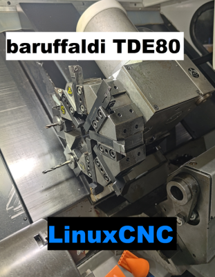

po delší době musím zveřejnit aktualizaci. Už mám soustruh poskládaný, na krytování komaxit, pokračuju na panelu a ladím mouchy.
Měnič vřetena jsem vyměnil za schneider, ten byl ale slabý 2,2kw a občas vypnul tak jsem koupil z bazaru mistubishi FRENIC 5000G11 - po namontování jsem zjistil že je po smrti (igbt) :oops: . Navíc uměl jen 120Hz a neuměl brzdný rezistor, i když podle návodu měl zvládat 400Hz a brzdný r. Napočtvrté jsem sehnal yaskawu, nastavení yaskawy byl teda horror ale nakonec se povedlo a vypadá to nadějně. 8)
Dnes bych chtěl ale popsat revolverovou hlavu a časem další součásti:

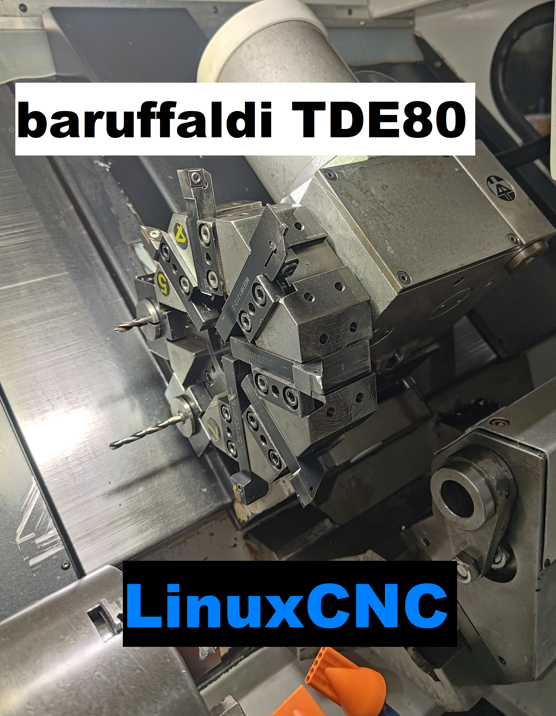

Pro řízení revolverové hlavy jsem si vytvořil vlastní komponentu, dost jsem se inspiroval komponentou carousel. Jako celkem jsem se zapotil než jsem to dal do kupy :D nejvíc času mi zabralo prostudovat jednotlivé příkazy komponenty carousel.
Co se týče mechanické části tak je v turretu achilovou patou šnekové soukolí které dost trpí, při otáčení hlavy je za šnekem ještě redukce planetovou převodvku ale pro aretaci se tato redukce vyruší. Po elektrické stránce super - plnohodnotný turret - obousměrné otáčení, rychlé otáčení, pro pohon silný 3f asynchroňák, strobe bit, snímač zaaretování, kontrolní paritní bit.
Ještě jsem v HALu naprogramoval watchdog timer kdyby se hlava zasekla tak aby se nespálilo vinutí motoru (už se mi jednou málem stalo). Pro příště bych ale volil externí watchdog. Při ladění se mi stalo že se linuxcnc seknul v komponentě výměny (a nemusí to být jen komponenta výměny) , linuxcnc byl zaneprázdněný a watchdog tím pádem nezareagoval.

Hustý ......
On Ti asi někdo zapomněl říct, že je to složitý a že k tomu budeš potřebovat tým 20ti elektrikářů
a programátorů. Tak jsi to prostě udělal. :-)

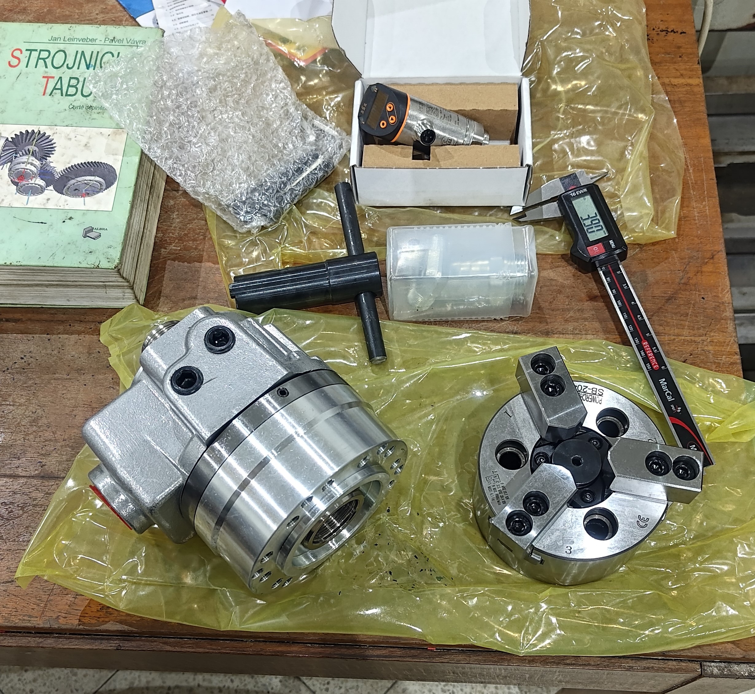

Sklíčidlo dorazilo z chiny :) ø110mm, průchodnost ø26mm, max. 8000rpm, ideální pro Harrisona.
Neví někdo o vhodném servu na vřeteno? klidně starší ale včetně řízení.
Už nějakou dobu zvažuju výměnu asynchronního motoru vřetena za servo ale má to háček, chci alespoň 25Nm jenže takové serva mívají maximálně 3000ot/min a to je málo :oops: ... (převod na vřeteno je 1:1) Chci alespoň 6000 ale ideálně 8000ot.

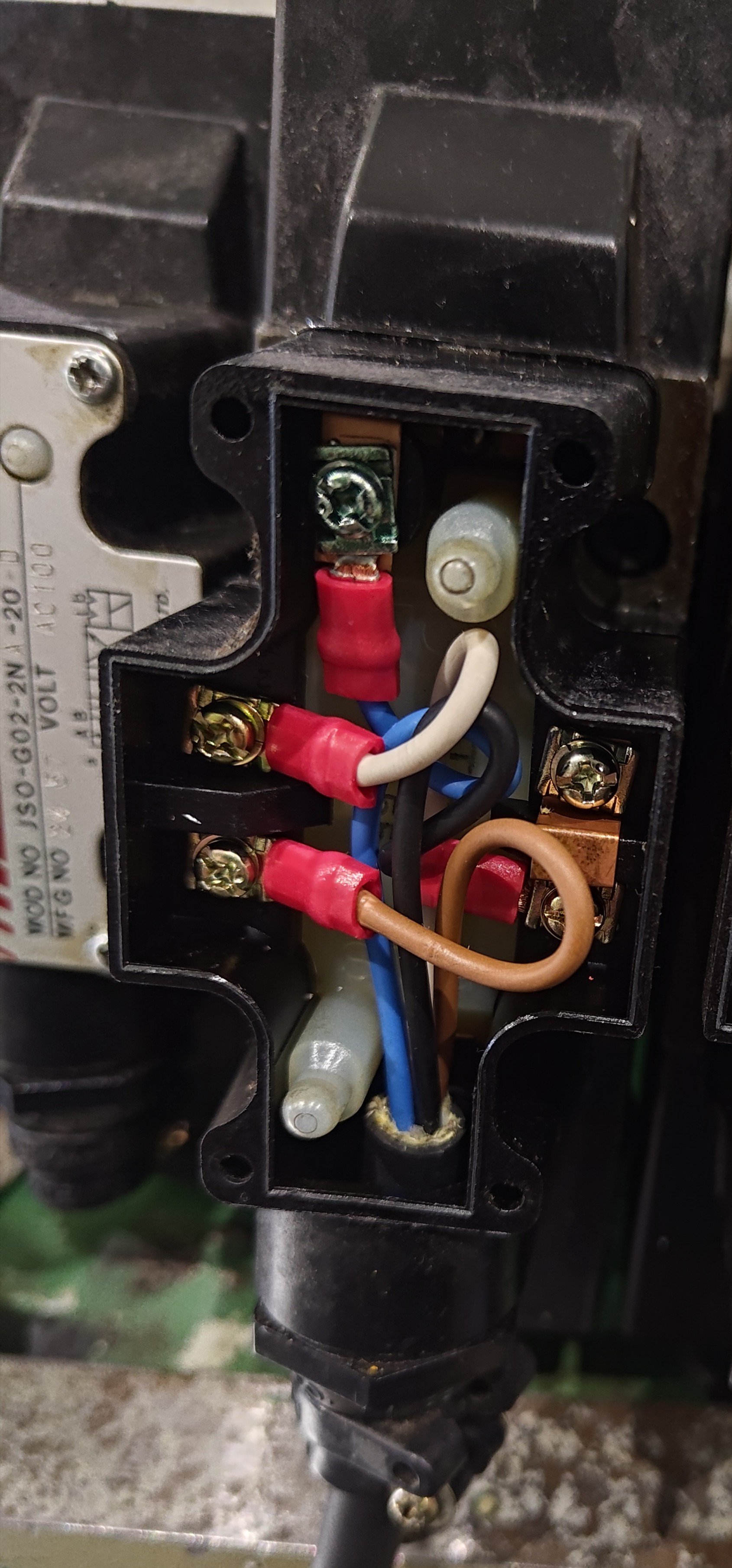

Dnes zprovozňuju hydraulické upínání, umí tento ventil 3polohy?
pokud dobře vidím tak v přiloženém schématku jsou zakreslené 3 stavy ale pouze dvě aretace polohy, jak lze docílit třetí?
Myslím to takto: Momentálně šoupátko buď tlačí do jedné větve a nebo do druhé (koník se vysouvá a nebo zasouvá) ale byl bych rád kdyby se při uvolnění pedálů koník okamžitě zastavil.
Svorek v solenoidu je 5: kostra, 2x zem propojená klemou (originál z výroby), vstup cívka 1, vstup cívka 2.
Pokud nepřivedu napětí, zůstane stav z minula (tzn tlačí do jedné nebo druhé větve).
Pokud připojím napětí do jedné z cívek tak se buď větev přepne nebo zůstane, záleží na předchozím stavu.
Pokud připojím napětí do obou tak je nedefinovaný stav, záleží která cívka přepere druhou.

Meki píše: 23. 5. 2024, 8:52 Sklíčidlo dorazilo z chiny :) ø110mm, průchodnost ø26mm, max. 8000rpm, ideální pro Harrisona.
Tak jsi mne nalomil a objednal jsem to sklíčidlo taky.
