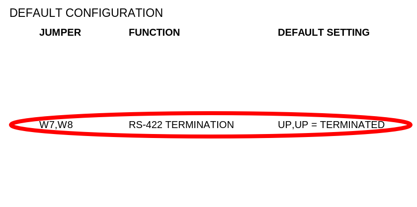

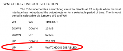

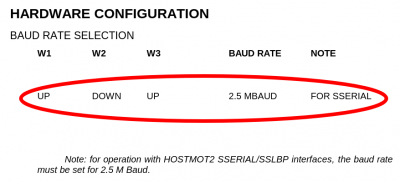

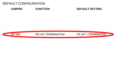

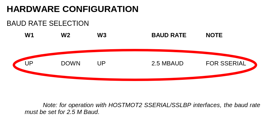

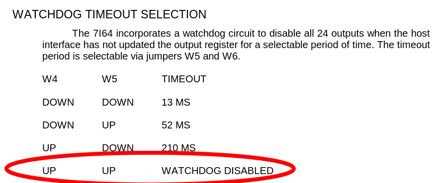

U té 7i64 máš dobře nastaveny Jumpery?
Watchdog bych prozatím vypnul, pak ho vrať !!!!!!!!
LinuxCNC - MESA 7i96
zz912.webnode.cz
zz912
Příspěvky: 1649
22. 11. 2023, 4:07
00alkskodi00 píše: 22. 11. 2023, 3:29 asi to mam spravne:
Ano, máš to správně. teď jen zjistit, proč si mezi sebou nepovídaj i ty další karty.

hmm neviem co sa stalo ale nejako naskocilo vsetko :D
tie prepojovacie konektory W1 W2... mam nastavene ako na stroji v dielni, mam pocit ze jeden lan kabel som nemal dobre zapychnuty a druhy sa uvolnil sa lebo nemal zarazku ale to by bola velka nahoda aby obidva naraz boli povytiahnute :D
