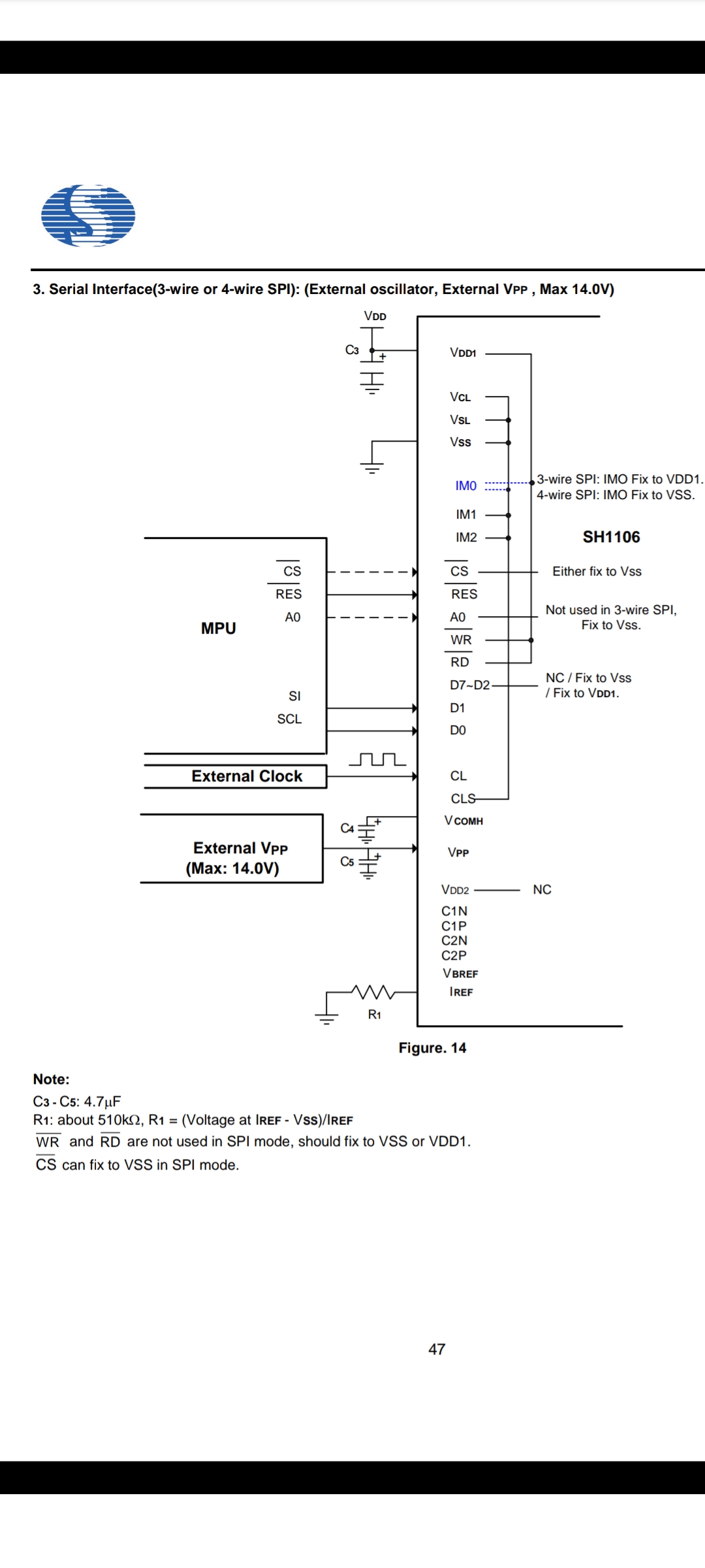

Oled displej - driver sh1106
zz912
Příspěvky: 1651
Příspěvek 3. 12. 2023, 1:18
V projektu pokračuji a chtěl jsem se zeptat k čemu je dobré používat externí clock? Sběrnice SPI ma vlastní clock, takže kvůli ní to nebude.
Tu stejnou možnost mám na A/D převodníku, kde si také mohu vybrat, jestli použít internal/external.
Dočetl jsem se, že externí krystal bude přesnější, ale bude mít větší spotřebu.

Napriklad koli znizeniu rusenia. Ked tam budes mat aj rovnake oscilatory niesu synchronizovane, vytvaraju rusenie.
Dalsia vec je ta ze pouzitim externeho oscilstora vsetky zariadenie mozu bezat synchrone co sa da vyuzit napr na zvysenie rychlosti.

Děkuji za vysvětlení. Zvýšení rychlosti nepotřebuji, ale snížení rušení by se mi hodilo, takže to předělám na externí oscilátor.

Chystas sa do skusobne na vyzarovianie? Za normalnych okolnosti nema vyznam si zivot komplikovat. To by si musel aj uP napajat z toho ext zdroja alebo pouzit uP a jeho kristalovy vystup ako zdroj hodin.
Obavam sa ze blokovanie napajania, ferity a tienenie budu mat vecsiu ucinost ako babrabie sa s ext hodinami.

Do zkušebny to nepůjde. Říkám si, jestli z toho zase nedělám raketovou vědu. Ovšem když na něco přijdu, tak se to snažím vyřešit/pochopit.
On tam bude 1x mikroprocesor, 1x Oled displej a 1x A/D převodník.
Je mi jasné, že aby to mělo smysl, musel bych použít jeden krystal pro všechno. Zatím nevím jestli to půjde.
