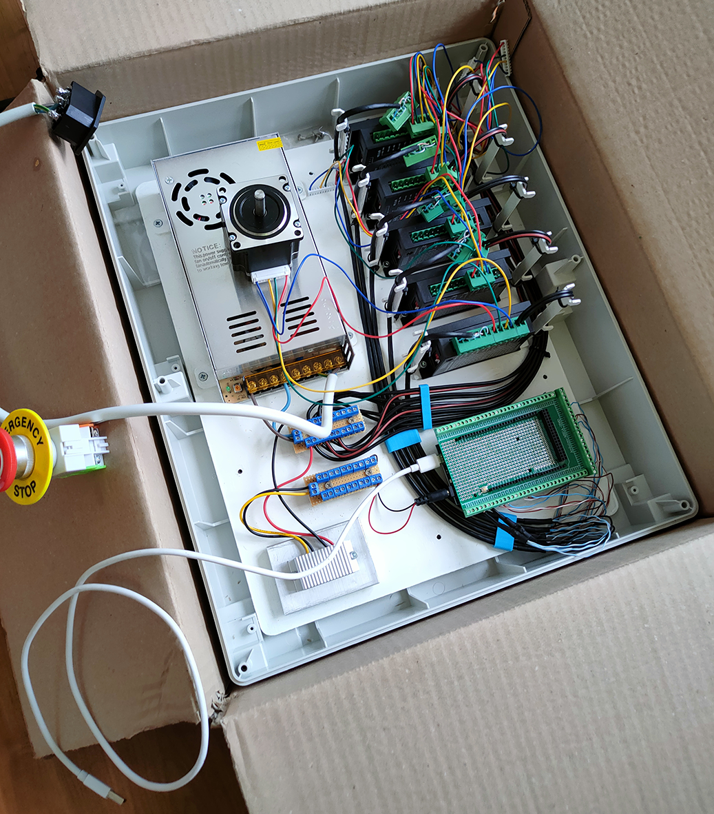

Tak jsem ve stavbě CNC frézky postoupil dál. Na fotce je "komplet" elektronika, tj. Arduino MEGA 2560 se shiledem (RAMPS shield jsem nakonec nevyužil a vše připojil přímo na Arduino), dva zdroje, 5x TB6600 a jeden krokový motor NEMA23 2,8A (mám jich celkem 5). Mám i tlačítka, koncáky, konektory a další součástky, které budu montovat do krabičky. Cena 5500 Kč za vše. Kdybych oželel krabičku a jiné drobné elektro, dalo by se to udělat i za 4000 Kč.
Už zbývá jen konstrukce stroje. Pokud vše půjde jak má, mohlo by to vyjít do 10000 Kč.

Nechci tě hned po ránu hodit do deprese, ale zrovna tyhle drivery bývají neuvěřitelně často šméčka. Otevři si jeden a koukni jestli je tam opravdu TB6600. Jinak jdeš na to docela blbě. Začátek všeho je stanovit si velikost a pak jí upravit podle dostupných drahých dílů. Potom stavba jedna osa za druhou a vždy otestovat a teprve na funkčním dílu stavět dál. Jinak tu budou příspěvky ztráta kroku a co s tím?? :x
Ale jinak dobrý

Unk005: Ahoj, ak si este nezacal stavat mechaniku, rad by som ti dal do pozornosti linearne aktuatory THK KR, alebo novsie SKR. Jedna sa hotove osi, ktore su aj velmi tuhe, su v roznych velkostiach a na ebay sa daju najst niekedy za dobre peniaze. Odpadava ti problem s konstrukcnymi detailami os. Ja som z nich postavil frezku, ktora dokaze chrumat aj ocel. Tebe by sa hodila velkost cca kr46, pripadne kr33. S tym by si postavil frezku, ktora by bola tuhsia ako cinske analogy, a keby si pouzil triedu presnosti P, a k tomu cinske vreteno od vyrobcu, co som kupil ja, mohol by si mat za slusny peniaz velmi presnu frezku.

el_fuego333: Díky za tip, ale jsou na mě moc drahé, resp. po dlouhém zvažování pro a proti půjdu do větší frézky s pracovním prostorem cca 1000x500 mm. Na Y osy použiji SBR20 a kuličkový šroub 1605. Na X osu asi to samé a zdvih ještě uvidím. Konstrukci si svařím ze železa, který si předtím vypálím na laseru.

Ja na tvojom mieste by som sa snazil vyhnut zvaraniu, montoval by som to srobami. Tiez miesto laseru vodny luc. Vyhnes sa tym kruteniu konstrukcie.
