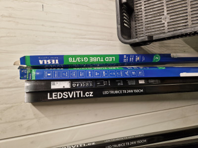

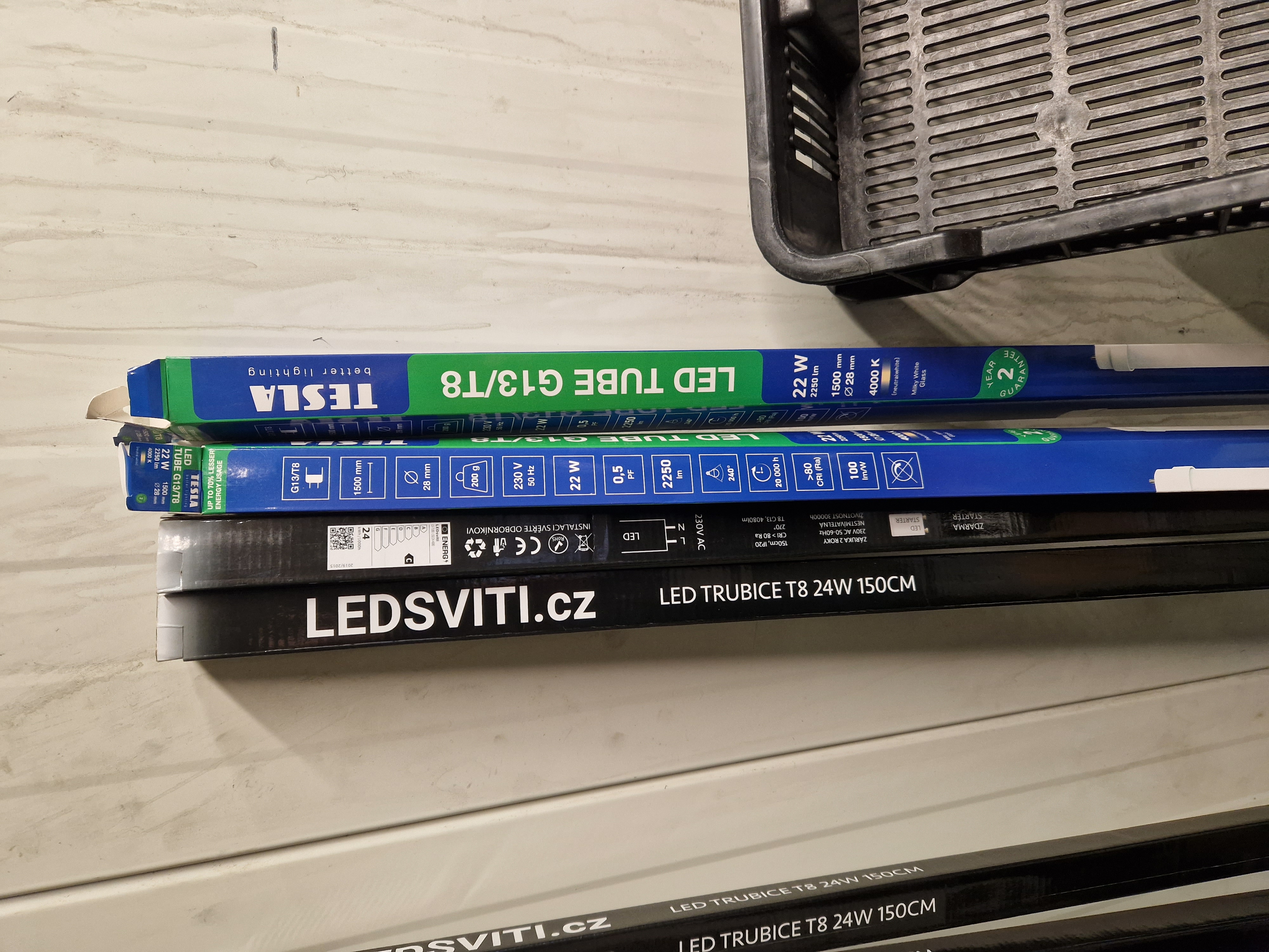

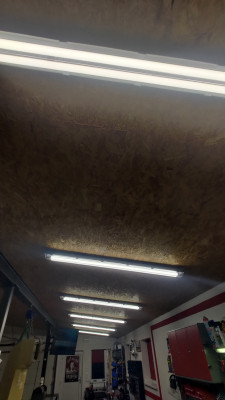

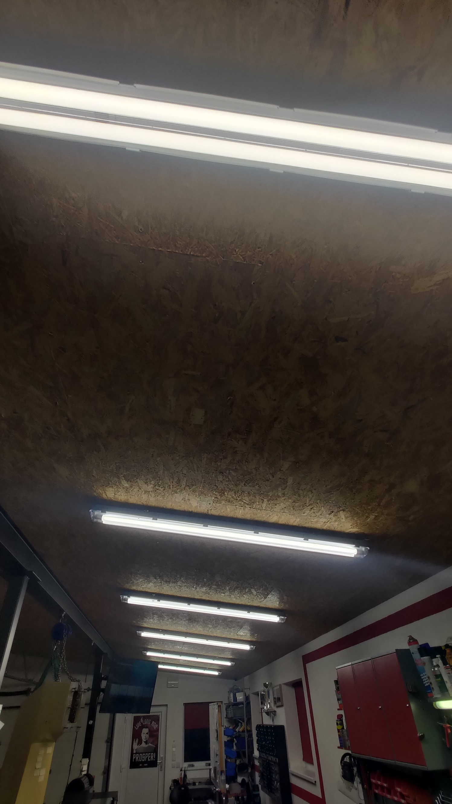

Tak jsem dnes dělal malinko údržbu v dílně a přeměřil jsem ty LED trubice co jsem namontoval. No protože mezitím přišly ty od Tesly, tak jsem přesadil vedlejší svítidlo. Naskytla se tedy příležitost poměřit v stejném tělese // kovové se sklem // klasické trubice, ty LEDsviti a Tesly.
Zkusil jsem dát luxmetr // apka v telefonu // na stoleček a ten jsem umístil vždy do podélné i příčné osy svítidla. Odběr jsem měřil takovým tím wattmetrem do zásuvky.
Svítidlo jsem nechal vždy tak 15 min rozsvícené. Zářivky pár minut nabíhají. Nechal jsem ten luxmetr pod tou "zářivkou" a docela mne překvapilo že po postupném náběhu cca 7 min začíná svítivost zářivek zase klesat // z max 628 Lx na 582 Lx //. Trubice jsou asi měsíc v provozu - nejsou to tedy nějaké začernalé staré vrány.
U těch LedSvítí jsem za měsíc nezaznamenal žádný úbytek svítivosti. U těch LED trubic je fajn, že si svítí každá sama. Ty klasické mají elektronický předřadník a když zdechne jedna trubice, tak zhasne celé těleso. Další co se i líbí je okamžitá odezva a plný výkon LED.
Naměřil jsem tohle : // je to pro dvě trubice ve svítidle //
Zářivka Philips
138 W - 628 Lx
LED Tesla
41,3 W - 485 Lx
LEDsviti
46,5 W - 585 Lx
Do jednoho svítidla jsem zkusil dát oba ty druhy LED trubic a od oka je znát že ta LS svítí víc.
Po asi hodině provozu je těleso se zářivkami příjemně vlažné ty LED mají pokojovou teplotu.
Zkusím změřit pokles svítivosti tak po 3 měsících. Zatím to nebudu dál řešit, ale pokud někde odejdou zářivky, nahradím to LED trubicemi.

Tak jenom hlásím, že první trubice zdechla. Výrazně se snížila svítivost a poblikávala. Bylo to strašně nepříjemné. Byla to ta Tesla 150 cm.

Dawe píše: 24. 4. 2026, 4:16 Milan199> ja si nakonec do dilny koupil, z toho shopu cos o nem psal, cela 150cm svitidla, 5400lm, Epistar LEDky. A jsou zatim fajn, sviti paradne a rovnomerne. Tak to snad vydrzi. :D
Ta trubice co zdechla byla ve svítidle, které svítí vždy, když je někdo v dílně - tedy skoro stále. Proto jsem tam také osadil dvě různé trubice. Ten vývoj jde děsně dopředu. V autě jsem měnil H4 co půl roku. Od té doby co jsem tam dal LED // asi dva roky // je klid. Jenom na technické pindali.
