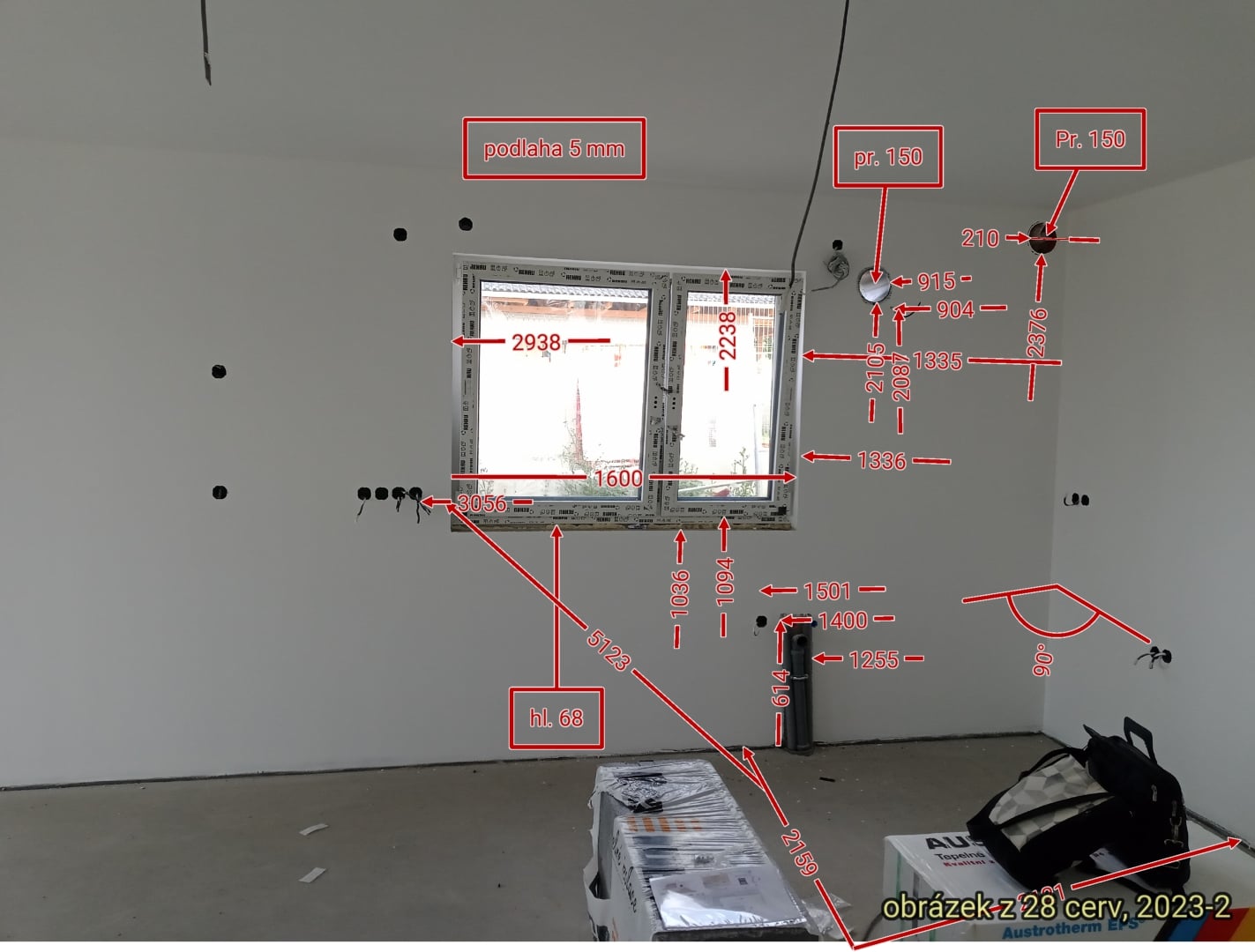

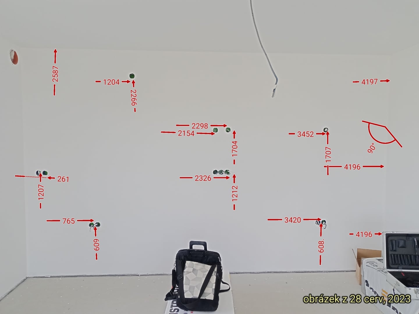

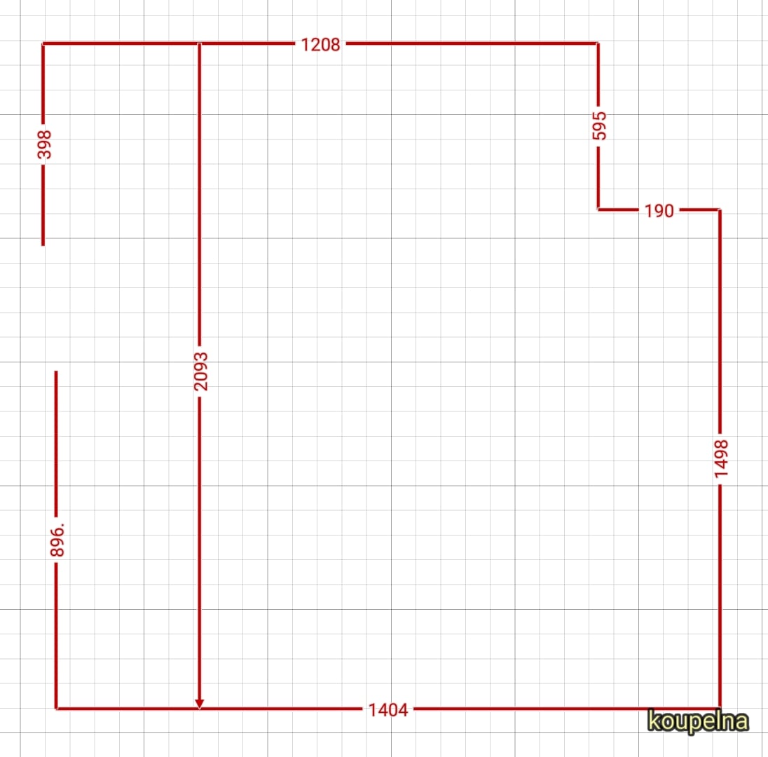

zz912> chapu. Zena vymeruje interiery taky, ale musi to byt presne, pro nabytek. Na to pouzivaji v telefonu appku ImageMeter - photo measure. Ta spolupracuje s bluetooth lasery viz seznam.
Jsou s tim spokojeni, ale pouzivaji to spise na sketche viz priloha, kdy si na fotce orientcne oznaci objekt, treba zasuvku apod. a pro ni pak maji namerene presne koty (napr. od rohu, podlahy atd. ) primo kotovane ve fotce. Nevim, jestli tohle by bylo napamocne.
Pudorysy to taky umi, normalne to omeri laserem a nemusi ho uz kreslit. Ale jestli i komplet 3D jen z fotek, to nevim.
