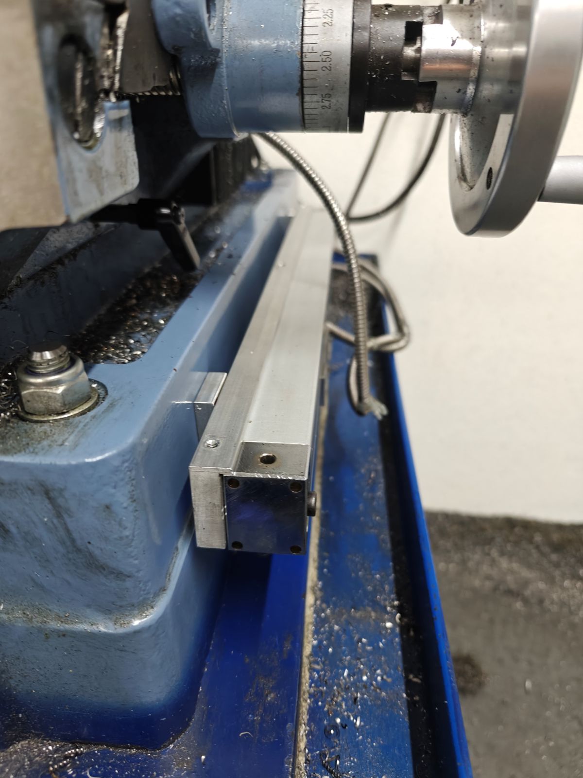

ked mam pravitko pripevnene k stolu tak sa to asi neda inak merat ako na obrazku v pravo, ci?
Ano - ideálně bys měl chytit hodinky na základně, protože pravítko putuje se stolem.
K té základně by měl být připevněn snímač.

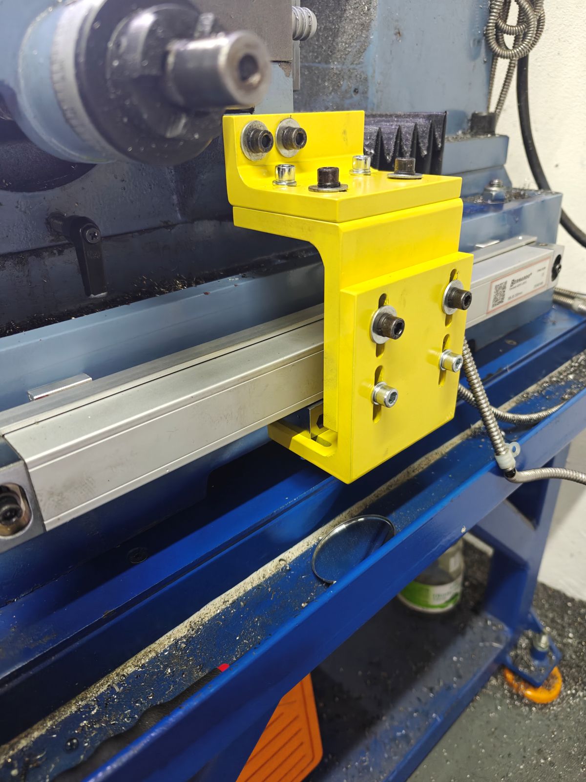

presne tak som to zatial urobil na ose X. Y je na dlhsie, ako som uz pisal.

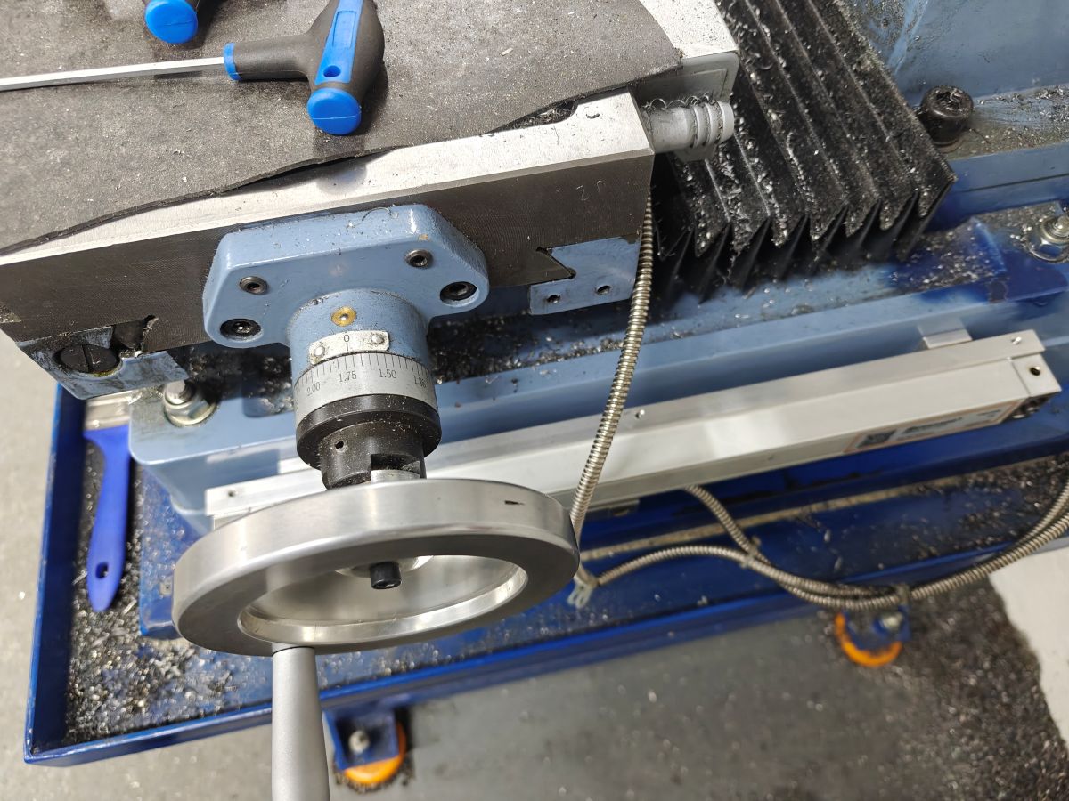

Ahojte,
Tak osa Y je hotova. Je to o poznanie tuhsie ako predtym. Pravitko je zrovnane v ramci 0.02 mm, zvislost je 89.7 ~ 89.8 stupna.
Podla hodiniek sa to chova - v priamom smere -0.02 mm (DRO), ale ked prejdem o par desatin dalej a vratim sa, je to na nule (hodinky vs DRO)
vdaka za rady a podporu.
