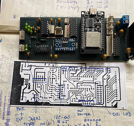

Tak deska funguje a tady je nový plošňák. Akorát bez nepájivky, neb jsem někam uklidil UV světýlko a ta maska se musí svítit docela hodně. Už jsem plně opustil fotocestu a vše dělám fiber laserem. S přehledem zvládá 8 mills spoje.

Hezký plošňáček, takový retro, tomu by nepájivá maska snad ani neslušela :) Jak vrtáš? Už máš osazeno?
Edit: Ta dvě oddělená pole označená obě jako "GND" jsou krapet matoucí.

Prakticky nepoužívám SMD. Za skoro 26 let elektronické výroby mám 3 velké skříně zbylých nových věcí. Zelená nepájivka už byla všude (tedy od nás na západ) od roku 1975 a s drátovými propojkami na plošňáku byla docela sexy. :D Jinak vrtám NDR vrtačkou na plošné spoje. Sklíčidlo je pouze do 3mm a tak jsem tam narouboval ER8 s 3,175 kleštinou a vrtám tvrdokovem z číny. Plošňák už je osazený a dnes odpoledne už bude oživenej a zadělanej v řídící jednotce.

Uz to psal Tommiiik - bez tve reakce:
Na fotce DPS ze strany medi mas na dvou ruznych plochach popis "GND" a ted koukam, ze navic ta GND plocha dole/vpravo (s napisem "GND" vpravo dole) ma na hornim levem konci popis +5V. Takze je to asi plocha/vodic pro +5V.
Tedy spis chyba popisu (ten popis "GND" napravo je spatne) nebo neco nevidim?
To neni kritika za kazdou cenu ani exhibice :-), jen dotaz :-).
Podobne "retro" (jak to tady nekdo nazval) DPS si delam taky :-). SMD v (prostorove) nouzi, taky plne suplicky starych TR191, DIL14/16 a pod. :-).
Mas to pekny.

Ano, +5V a GND u konektoru jsou prohozené :( . Zjistil jsem to až při montáži :( . Celou výrobu spojů mám za ty roky vyladěnou vzhledem ke strojnímu vybavení co mám. Dříve jsem jel čistě fotocestou a předlohy dělal pomocí osvitky. Pak jsem přešel na fólie, kde byl trochu problém s neprůsvitností černé vrstvy. Vyřešeno speciálním sprejem. Když jsem si pořídil fiber laser, změnil jsem technologii kompletně. Podotýkám, že je to hobby řešení. Vezmu cuprextit očistím jemnou kovovou vlnou a odmastím nejlépe párou, ale jde i toluen nebo C6000. Stříknu vrstvu barvy, osobně používám oranžovou acetonovku na karoserie. Chce to vyzkoušet, eko barvy jsou nevhodné. V mezičase si udělám předlohu - používám návrhový systém Protel z roku 1976 :mrgreen: V PADech si udělám "10 millsové dírky" a vytisknu PDF tiskárnou jednotlivé vrstvy. V programu Corel obrázek otevřu dodělám popisy, případně vlepím loga a další, zkontroluju rozměry a exportuju čb BMP. Pak už jenom import do laseru, invertovat obrázek a je hotovo. Poprvé "gravíruju" rychle s větším výkonem a podruhé pomaleji a malý výkon a je hotovo. Výhoda je že fiber má trochu problémy s mědí a tak nebezpečí poškození není velké. Hodím do leptací lázně a vyleptání, odstranění zbytků barvy a usušení opět přeleštím kovovou vlnou a natřu lakem. (kalafuna, toluen !!!! a případně 1 kapka glycerinu) Po zaschnutí je lak sklovitě tvrdý, ale neštípe se. Vyvrtám dírky - tady je klíčové to odleptání "dírek" aby se vrták chytnul na střed. Používám ruční profi vrtačku na plošné spoje a 0,9 mm vrták z tvrdokovu zvládně s přehledem několik tisíc děr. Klasický 0,9 cobalťák tak 200. Díry 0,8 nepoužívám, protože se tam hůř dávají součástky.
