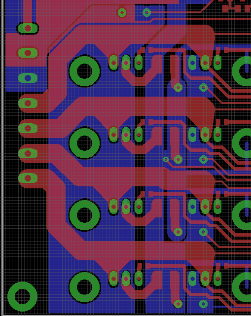

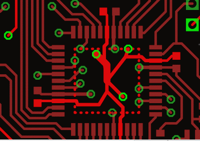

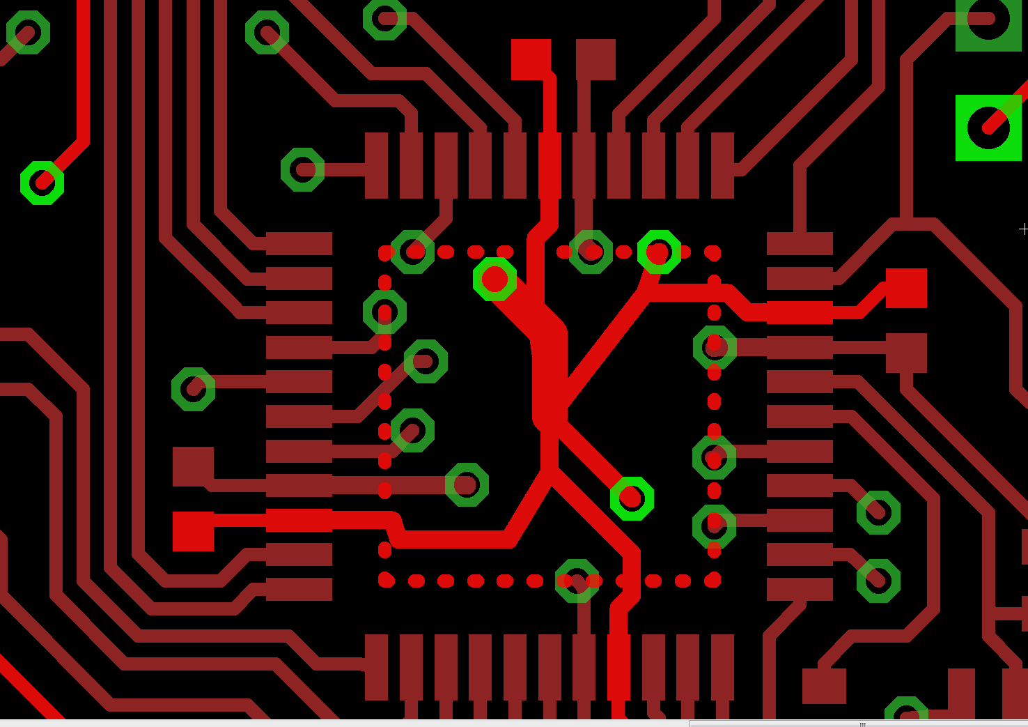

No jo .. jsem proste linej. Je pres to polygon s medi, takze se to schova. (prepocitani polygonu se v eagle dela prikazem RATSNEST). Nejak takto vypadala jednu chvili skoro cela deska ...
Neni problem ty zbytecne spoje vymazat, eagle si s tim poradi bez potizi. Ale vetsinou je nechavam, aspon pro sebe vidim, kudy jsem tahnul puvodni spoje pred rozlitim medi (hlavne u zeme). A pri upravach je lepe videt, ze pres tyto spoje by nic tahat nechtelo.

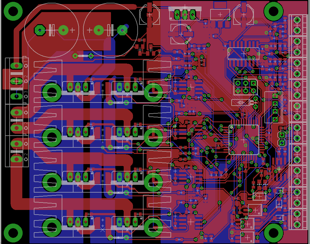

Prikladam co s tim udelal bez nejake upravy autorouter. Zase tak katastrofalni to neni, kdyby se mu trochu pomohlo, tak to bude OK. Vase dilo je sice uhlazene, protoze Eagle nejak neumi pocitat s dobre navrzenym pinoutem, ale kdyz spocitame delky drah apod. tak si myslim, ze Eagle na tom bude lepe
Nijak za ten autorouter nebojuju, jen konstatuji.
A chladic na druhe strane nejde do gnd... nevim zda to byl zamer, ale asi bych tam rozlil med.
Myslim, ze pro rozumny vysledek by si clovek s autoroutrem musel daleko vic pohrat. Prinejmensim ho nejak donutit, aby preferoval napajeni. Navic zrovna v eagle nevim, jak rict, ze urcity signal je sice galvanicky spojeny s jinym, ale kazdy by se mel pouzivat samostatne (zrovna na tom driveru by to chtelo zem pro vykonovou cast, zem proo napaneji logiky, referencni zem pro mereni proudu a zem pro mereni napeti. Podobne 3.3V se pouziva pro posunuti ubytku na shuntech, taky na tuhle vetvi neni dobre veset obvody, ktere moc zerou).
Ale spis je to o tom, na co se clovek zvykly. Deska navrzena autorouterem by take fungovala a zabralo by to mozna mene casu.
Treba pro me by byla hodne uzitecna funkce posouvani dratu pri routovani signalu/presunu soucastek. Proste sponovat a dodrzovat DRC ... Trochu to umi freerouting.net, ale jeste jsem si s tim moc nehral.

Tak prikladam nejnovejsi verzi. Na google dokumentech jsou aktualizovane podklady.
Nynejsi verzi uz (pokud neprijde nejaky podnet) necham vyrobit, snad tam neni nejaky zasadni problem.
Az bude vyzkouseny prototyp, necham vyrobit par kousku v Printedu, snad se tu najdou nejaci nadsenci, co by si radi zaprogramovali ;-)
