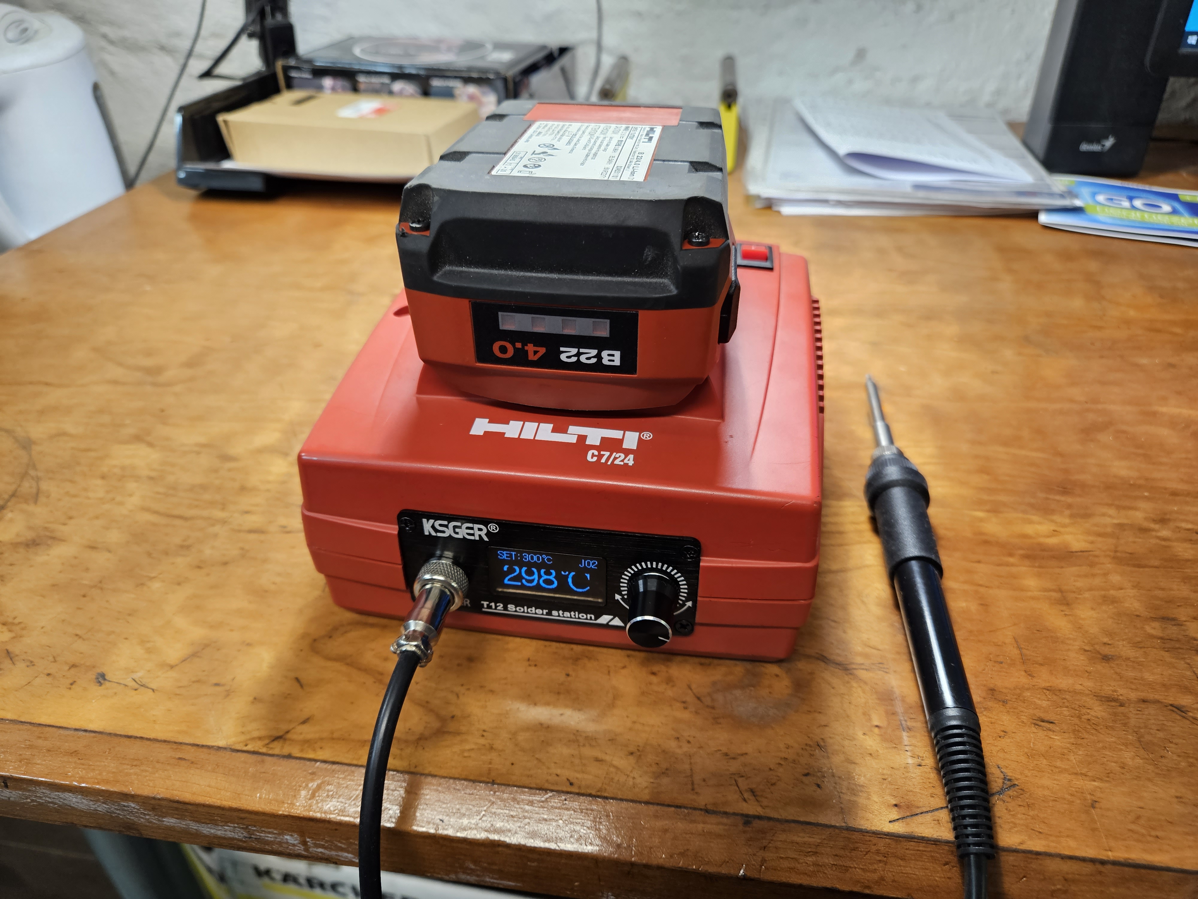

Mám dvě, jednu klasika a z druhe jsem udelal akumulatorovku na servis :mrgreen:
Holt jsem stará konzerva, k srdci mi neprirostly :lol:

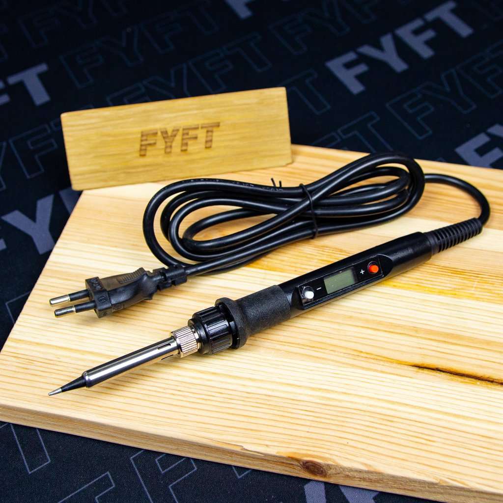

Na takove prace v terenu mam tohle. Jakoze pajet se s tim da, ale opravdu jen jako krizovka. Vetsi akce bych s tim delat nechtel. Ale zas za to kilo nebo kolik to stalo jsem jich par nakoupil a mam je vsude po ruce.

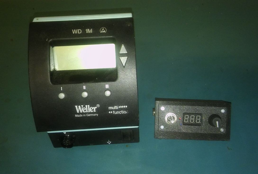

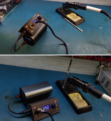

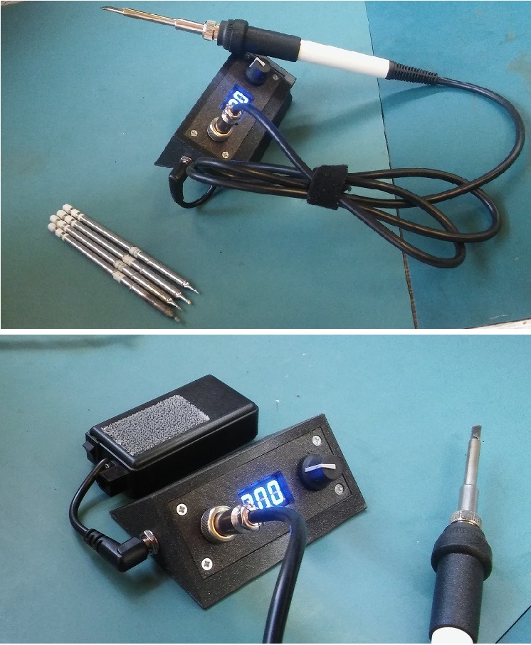

Charon > pekny. Ja si taky kdysi udelal T12 akumulatorovou, ale miniaturni, na cesty apod.
Ma to vstup 5.5x2.1mm, puvodne pro male akupacky, ale posledni dobou pouzivam spis s 20V powerbankama s PD triggerem.
72W s temi hroty v takhle malym baleni je parada.

To Dawe and Charon: kluci ty akumulátoprovky jsou pěkný a Mirek ji ma dokonce barevně sladěnou.
To256: tento bazmek mám taky, ale mám tam nasazený/zapečný jen hrot na inserty. Pero by mi za 5USD nevadilo, prolém je super krátka mega tuhá přívodní šnůra, která utáhne příkon sporáku.

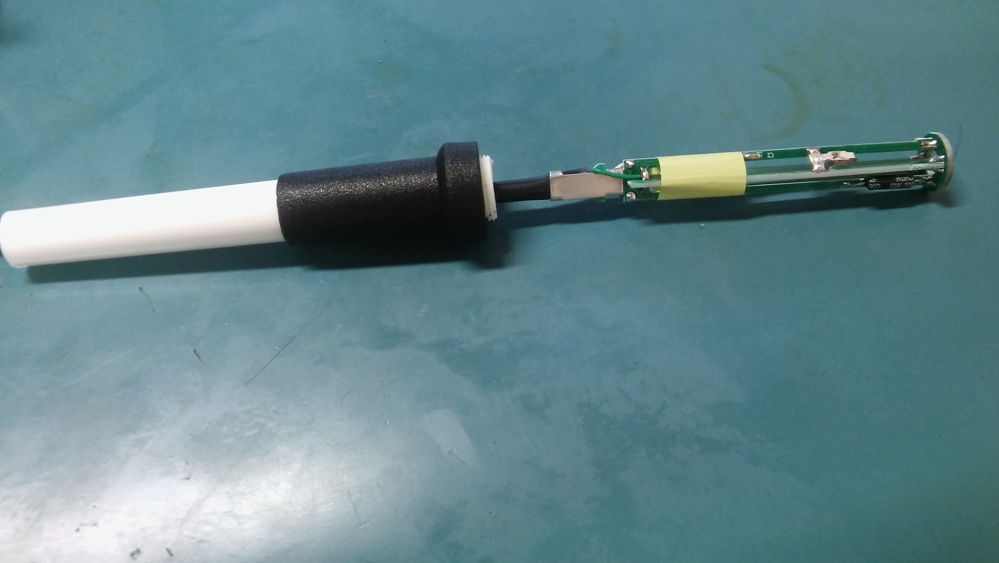

jj, ja vim, taky mam TSko, myslim TS101, tu co ma stejne hroty jako Pinecil. Ale mne se teda skoro hned rozbila :)
Tenhle muj bastl je strasne stary, mozna 8let, hned jak se objevily T12. Ale snimac pohybu v peru taky ma, je tam mechanicky s kulickou, neco jako SW-18010 nebo podobny.
