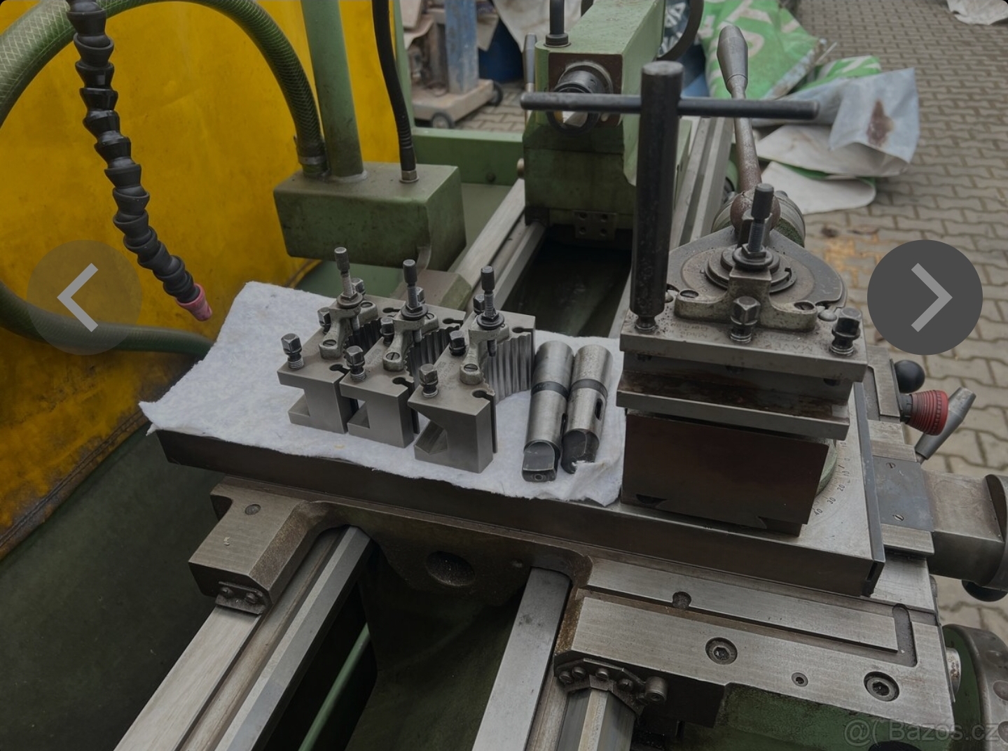

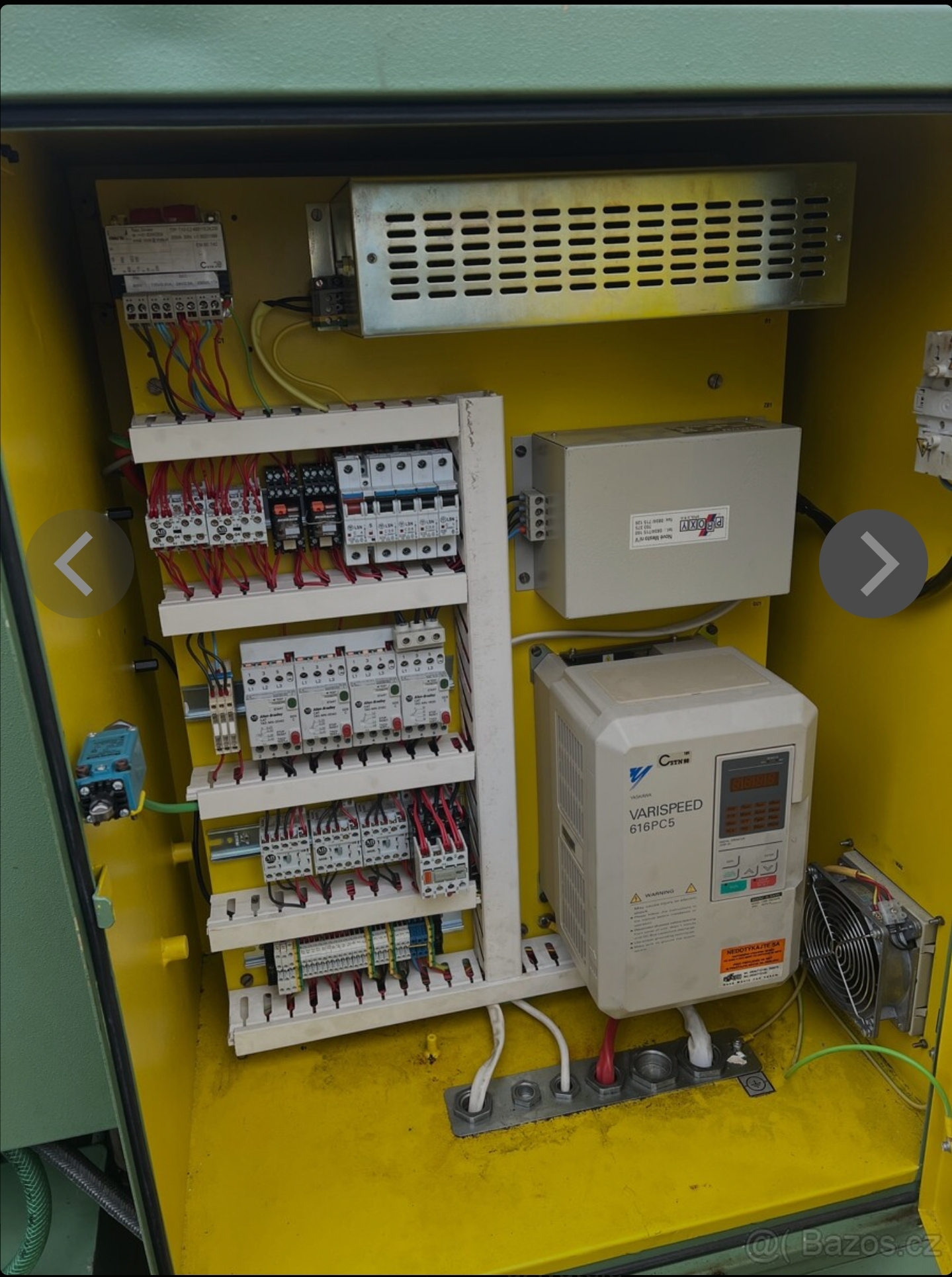

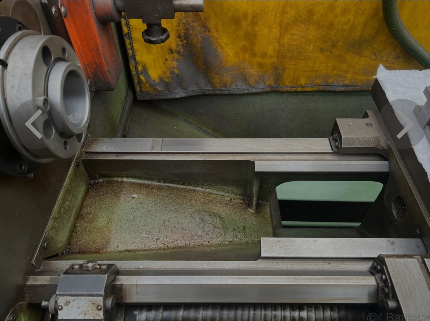

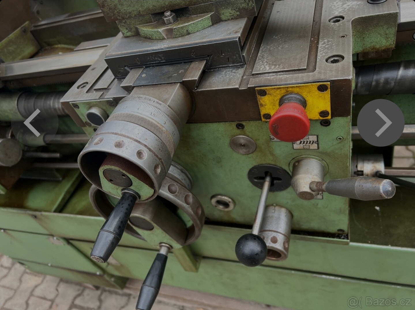

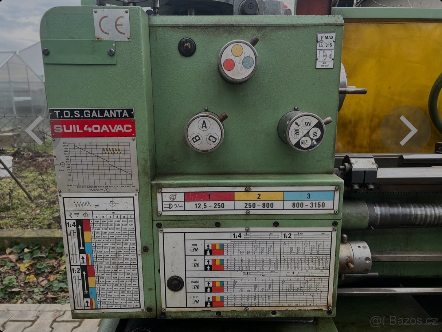

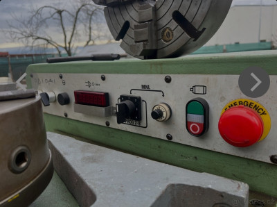

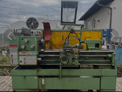

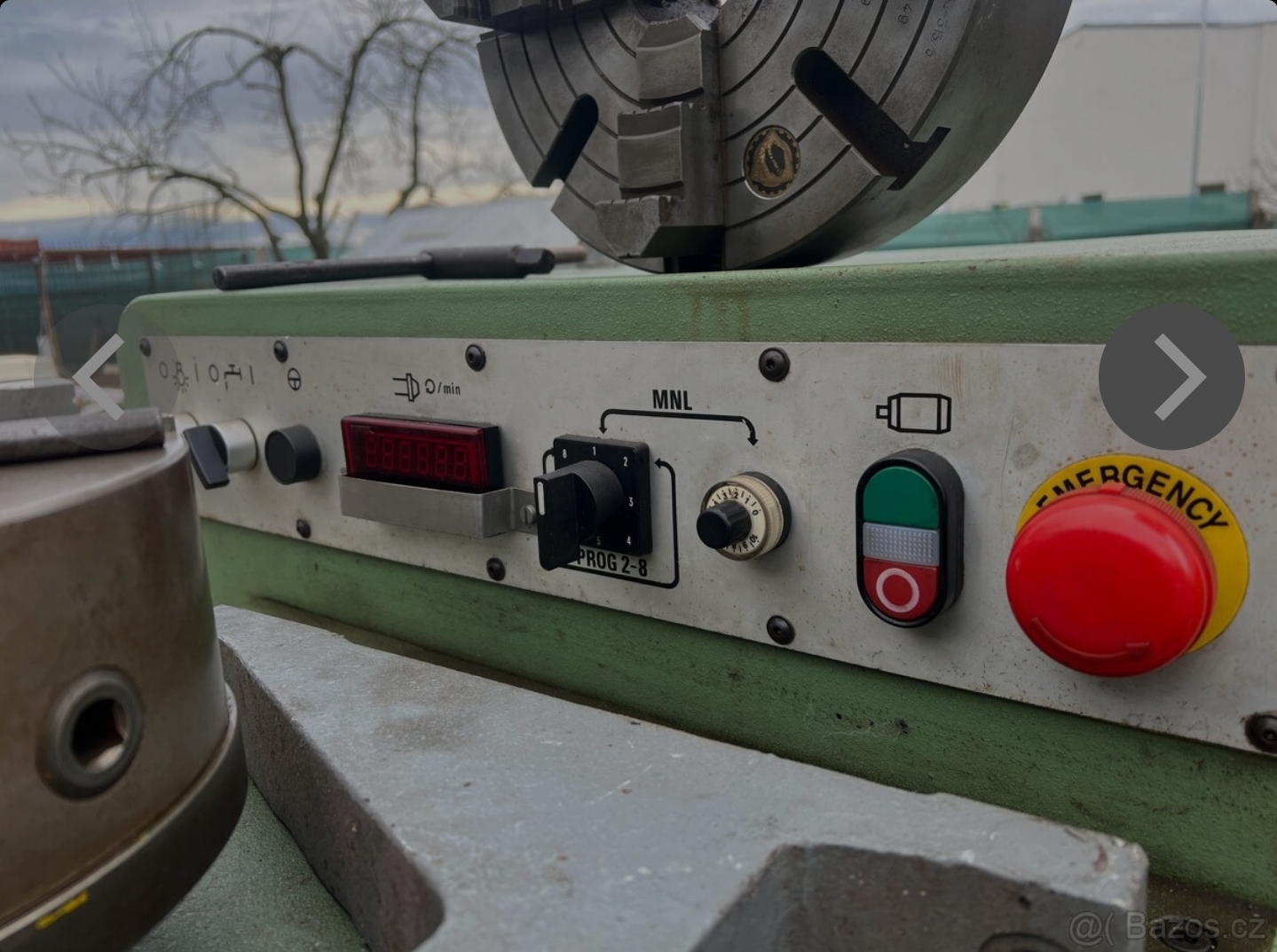

Pár fotek

Klasický sui váží 2t, bejt to SUIL o tunu lehčí, tak by musela být o polovinu menší (oba verze 40)

DwPetr píše: 21. 12. 2024, 3:36 Pár fotek ...
Až budem veľk...teda v budúcom živote toto chcem...je parádny.

## **Technické parametry soustruhu SUIL 40**
(Pozn.: Konkrétní údaje se mohou mírně lišit podle výrobce nebo verze stroje.)
| **Parametr** | **Hodnota** |
| **Maximální točný průměr nad ložem** | 400 mm |
| **Maximální točný průměr v prostoru vybrání** | *cca* 550 mm (*orientačně*) |
| **Maximální točný průměr nad suportem** | 220 mm |
| **Vzdálenost mezi hroty** | 1000 / 1500 / 2000 mm (dle verze) |
| **Průměr vyvrtání vřetene** | 52 mm |
| **Rozsah otáček vřetene** | *cca* 11–2 500 ot./min. |
| **Šířka lože** | 400 mm |
| **Výkon hlavního motoru** | 5,5–7,5 kW |
| **Hmotnost stroje** | *cca* 2 000–3 000 kg (dle délky lože a výbavy)* |
Prolezl jsem inzeráty, v jednom Je SUIL hmotnostně kolem 1430kg, v dalším inzerátu 2300kg, SUIL 32 taky 1430kg... takže si pak může každej vybrat :D

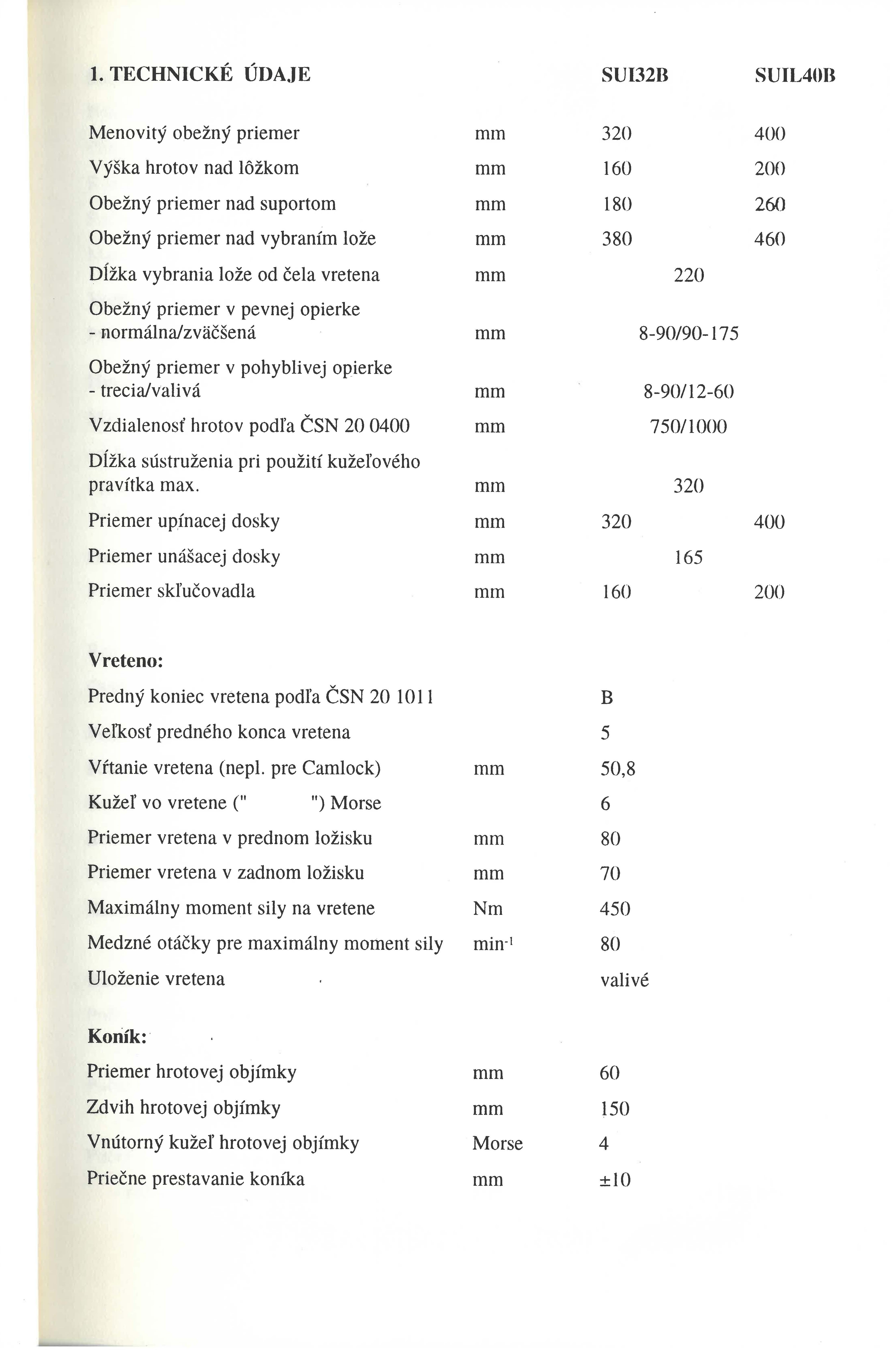

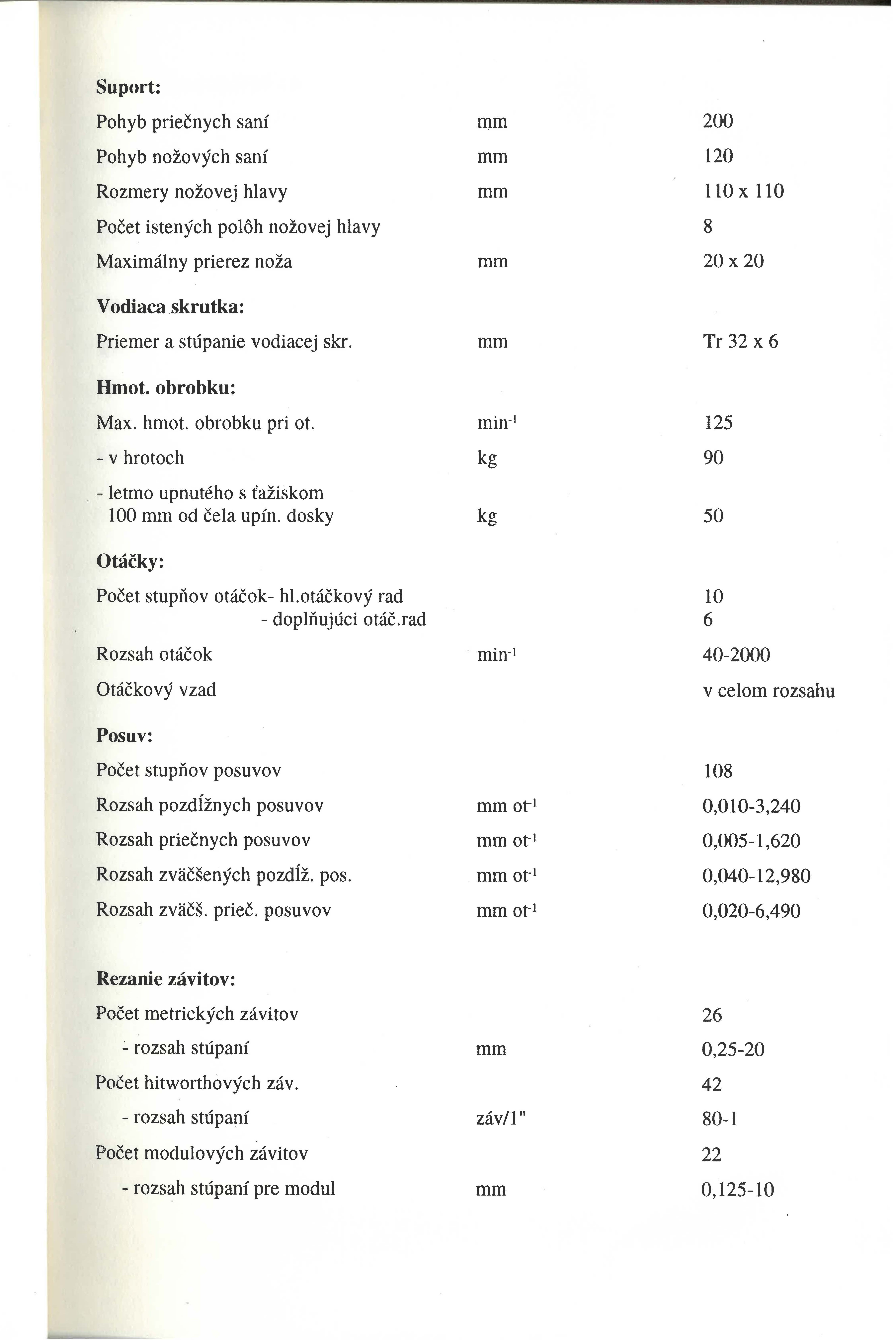

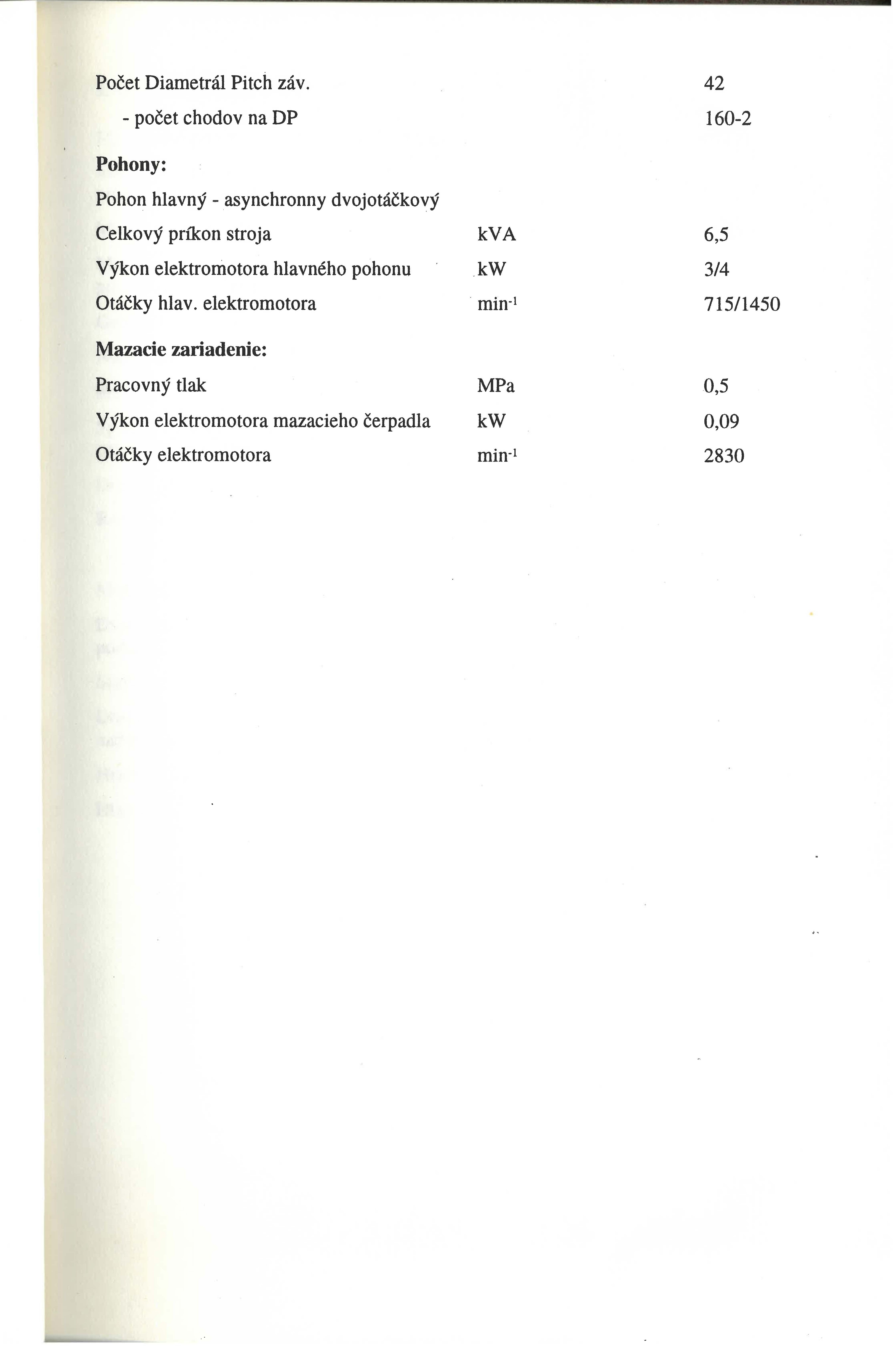

21. 12. 2024, 6:12
Neviem ako to majú verzie SUI 32 - SUIL 40 a SUI 32A - SUIL40A, ale SUI 32B a SUIL40B je rozdiel v podstate len v točnom priemere nad ložami a suportom. Motor je ten istý dvojotáčkový 3kW/ 4kW so 100kN brzdou.
