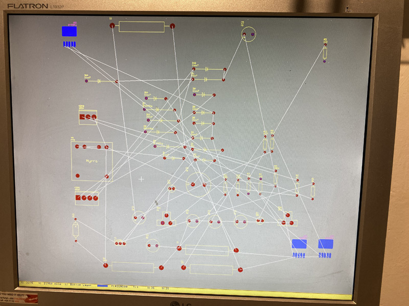

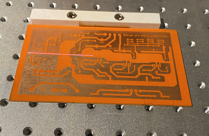

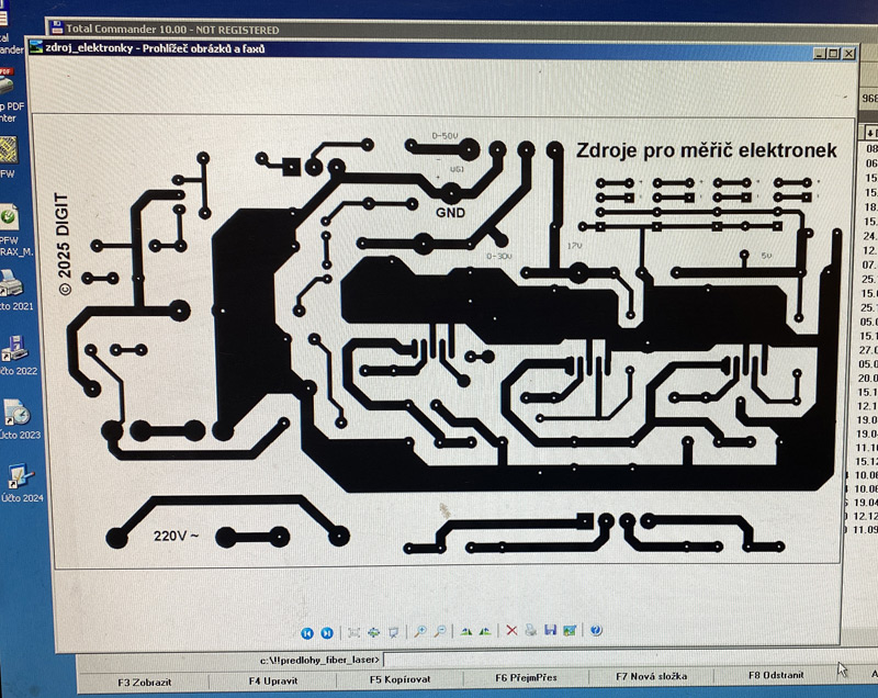

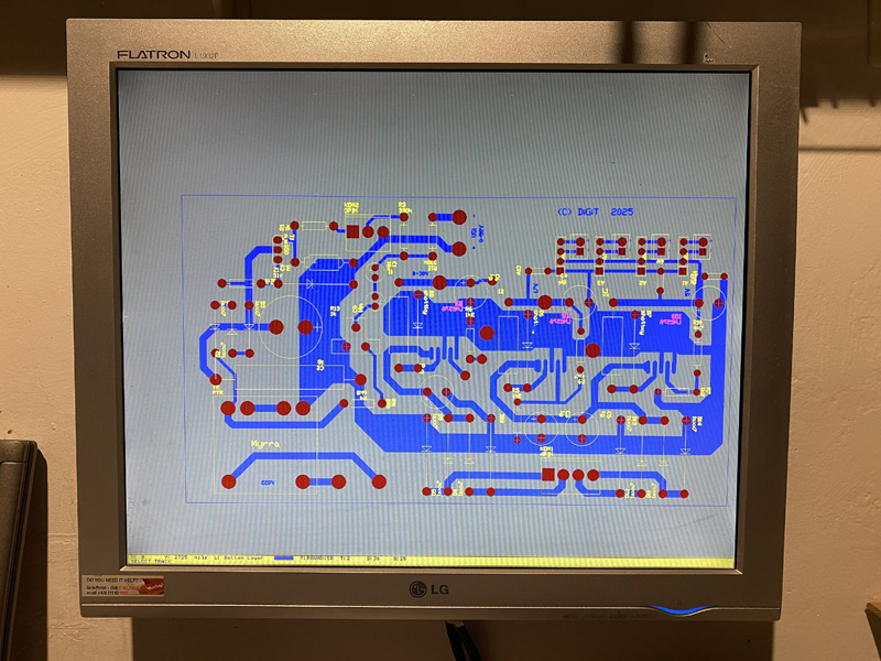

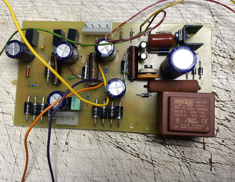

Po pár týdnech snažení mám první část měřiče. Jsou to zdroje všech potřebných napětí. Vše samozřejmě vyzkoušené a funkční. Příště regulátory napětí pro anodu a mřížku.
Pár pohledů z návrhu
Výroba plošného spoje
A finále
A finále
Až na malé tráfko a galvanicky oddělené zdroje pro měřáky jsou vše šuplíkové zásoby. Kablíky jsou vývody k potenciometrům na nastavování žhavícího napětí a záporného předpětí G1.

To měřák: původní představu řídit to procesorem jsem opustil. Celé to bude analog, dvě trafa - jedno malinké na plošném spoji je na zdroj 0 .. -55V pro G1 a druhé pomocný zdroj + 4 .. 30V/3A pro žhavení, tím bych měl pokrýt většinu elektronek včetně některých řady U. Na nestandard mám případně samostatný vstup. Pomocný zdroj honí kromě jiného u spínaný 350V zdroj, který dá v pohodě 150mA. Tady opět dva regulátory pro Anodu a G2 0 .. 320V. Oba mají elektronickou pojistku. Všechny regulátory kromě žhavení jsou analogové a tak ty 300V regulátory musím chladit. Kromě běžných parametrů budu přímo odečítat strmost ve zvoleném pracovním bodě. Pokud bude nálada implementuju tam i osciloskop.
