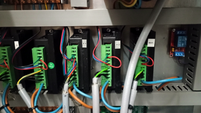

Tazatel to ještě nezkusil, protože zatím neměl čas. Chystám se na to tento týden.
Nicméně nejzajímavější by mi přišlo drivery prohodit - X za Y. Bohužel na ose Y jsou krokové motory dva - Y1 a Y2 - tedy i drivery.

Ale na te desce z prvni stranky (pises tam "Je tam deska, nevím typ, mohu zjistit, případně zde foto, třeba to někdo pozná.") jsou vyfoceny vzdy prave jen jedny kontakty (jeden 4-pin konektor) z kazde osy.
K rozdvojeni na 2 drivery Y musi dojit nekde jinde.
Takze kdyz prohodis osy X a Y tady ("spravne konektory na te fotce"), tak by te pocty driveru na jednotlivych osach nemusely vubec zajimat - si myslim ... Ale mozna uplne blbe :).

Áčko bude zřejmě Y2. Nebo tak nějak (kdyby sem nafotil konfiguraci macha, jak jsem mu psal, mohli jsme být moudřejší). Pokus se dá stále udělat, ale trochu složitěji. Buď ten signál rozdvojit fyzicky z jednoho zdroje nebo to překonfigurovat v ŘS, ale to už může ovlivnit chování, takže já bych šel první cestou (resp. považoval bych jí za spolehlivější, možná bych zkusil nejřív to překonfigurování, protože to je asi nejjednodušší). Mluvím tedy o step-dir-enable signálech z interpolátoru, chyba je imho v něm (nebo před nim), driver by se takto magicky nechoval.

Lapa má pravdu. Je to jednoduše rozhozené z driveru Y1 na driver Y2 můstkem na konektorech. Áčko je použité na případnou rotační osu.
X není označený, tento driver jsem se pokusil právě vyměnit. Zkusím zítra, je pozdě.

No a protože jsem si teď před chvílí odpověděl, že Y je zapojené ve skutečnosti můstkem, šly by přehodit vývody X a Y přímo z desky a pak se podívat, zda se ten problém nepřestěhuje na osu Y. Je to tak?

prohod proste ty zeleny konektory mezi krabickama

Pokud chce prohodit řídící signály mezi X a Y, nejjednodušší má prohodit to na výstupu interpolátoru.
JirkaJJ87 píše: 16. 4. 2025, 12:06 No a protože jsem si teď před chvílí odpověděl, že Y je zapojené ve skutečnosti můstkem, šly by přehodit vývody X a Y přímo z desky a pak se podívat, zda se ten problém nepřestěhuje na osu Y. Je to tak?
Ano.

Tehdy jsem primárně myslel motor tuning, protože tehdy to vypadalo, že by mohl být problém tam. Čim víc bys toho sem dal (psal jsem popiš stroj, konfiguraci, zapojení..), tím by to odsejpalo lépe. Jedna věc může vést k druhé a pokud se máš hned kam podívat, je to úplně něco jiného, než se stále muset ptát. Např. bych věděl, že tam máš i rotační osu a že signály X a Y můžeš snadno prohodit (někdy se Y1 a Y2 řeší využitím výstupů Y a A a rozdvojuje to už řídící systém).
Ještě mě teď tak napadá (a nevim, jestli to tu už padlo), jestli tam náhodou nemáš pro X nastavenou nějakou zběsilou backlash kompenzaci, ta by možná mohla něco takového dělat..?

normalne bych prohodil X a Z a za dve minuty je hotovo i s omerenim zda se chyba stehuje ci ne

No, navrhoval bych prohazovat X/Y a to kdekoliv (at jiz od konce signalu nebo od zacatku) a tim mozna zjistit, kde je asi problem.
Proste zahaneni "lva do klece" nebo "metoda puleni intervalu" - co je komu blizsi :lol:.
Ovsem evidovat si, co se udelalo/testovalo a co ne - lehce clovek splete sam sebe na nespravnou stopu ...
A az pripadne jako posledni oslovovat vyrobce ...
