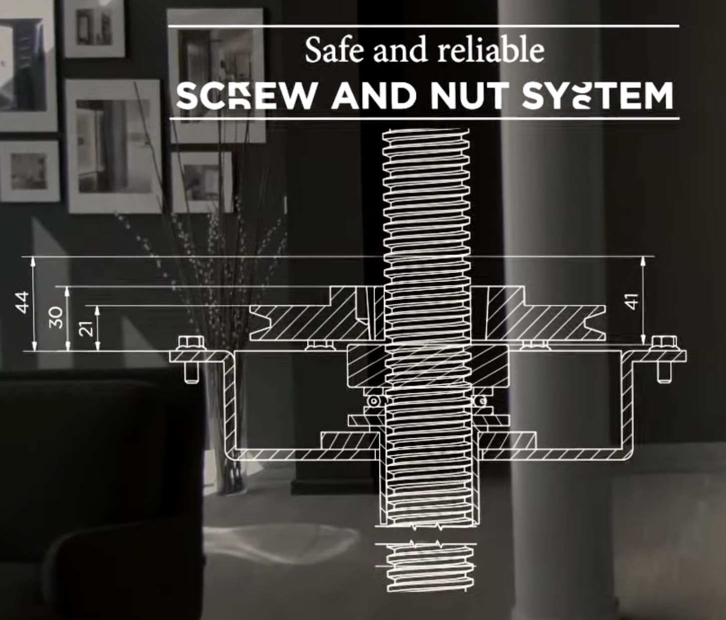

Ještě bych mohl jít touto cestou.. seženu někde rozumně Tr50 (cca) 3m v kuse?

Napr. v component.sk maju 3 m trapezy. Powerbelt sa mi pozerat nechce, ale ak maju, tak budu pravdepodobne lacnejsie

no, trapézák....
v blbým polským dvousloupovým heveru na auta z cca 1975 jsou matice na trapézákách co to po nich jezdí dvojitý, jedna je vyšší a jedna nižší a mezi nima je koncák kterej to celý zablokuje, pokud se ta nižší matka ojede tak, že se přiblíží té vyšší víc než je zdrávo

Nejsem nijak rozhodnut, ale momentálně stále studuji ty Tr výtahy. Podle obrázků a videí to vypadá na nominální průměr šroubu nějakých 40-50mm, stoupání 7-8mm (což dává kolem 1300RPM pro plnou rychlost 15cm/s*; výkon motorů uvádí btw. od 1.5 do 3kW).
Studuji https://www.kotal-trade.si/wp-content/u ... retena.pdf, to je zajímavý zdroj informací.
