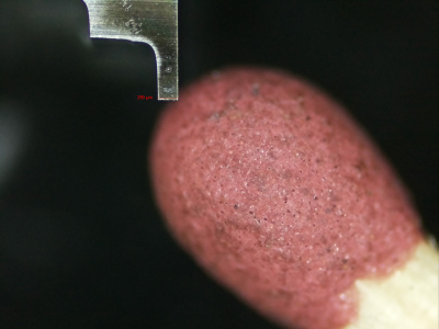

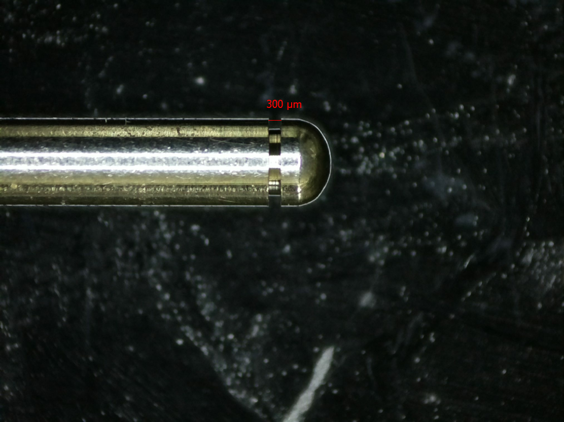

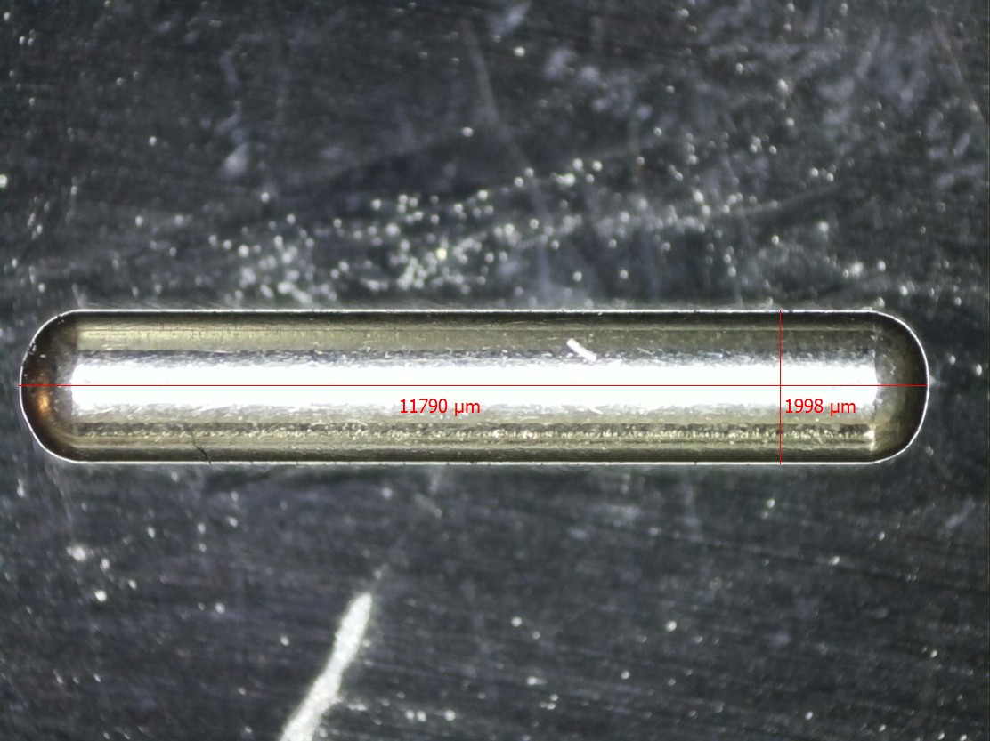

ložisková jehla 2x11,8, materiál typicky 14109, takže nějakých 64 (spíš víc) HRc
nabrousim kudlu - třeba šířka 0,3 (aby nevznikly zbytečné diskuze o tom, že 0,4 je hraniční rozměr)
upnu jehlu do mašiny a píchnu zápich. Dovoluji si upozornit, že zápich je obvykle o pár tisícin širší než nůž, protože i v těchto rozměrech to nastavuje ostří, takže když chci zápich zhruba :lol: těch 0,3, tak je dobré mít nůž užší alespoň o nějakých 0,005mm

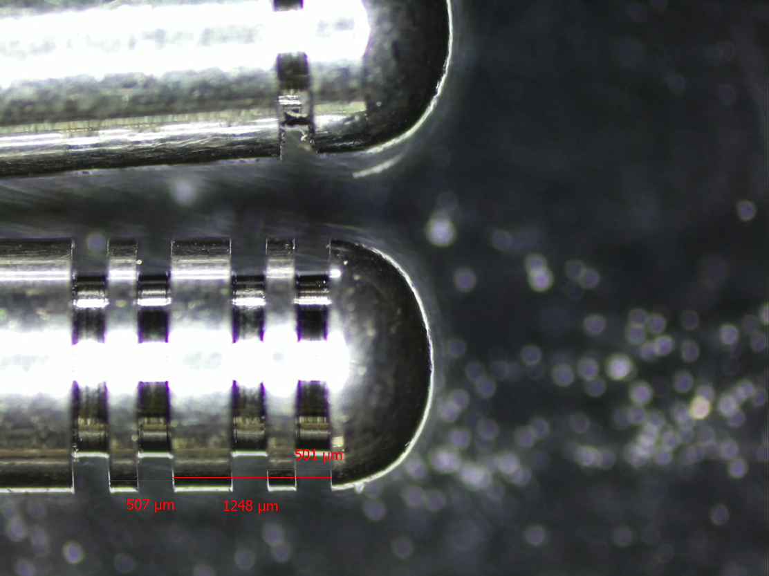

no a kdyby někdo měl pocit, že jeden zápich je málo, tak třeba 4
Jo a rastr je 0,5 a 1,25 - protože MN80 má na nožovým suportu zrovna tohle stupidní dělení.
Samozřejmě že bych to mohl píchnout (snáze) na Sch70, nebo třeba 102 nebo 125, ale to by to bylo trapně jednoduchý. Takže proto ta MN80. Na brusce bych to dělal až kdyby to bylo skutečně úzký - třeba pod 0,1mm :)
