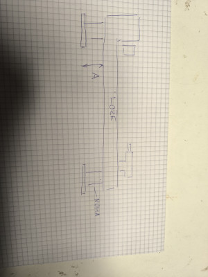

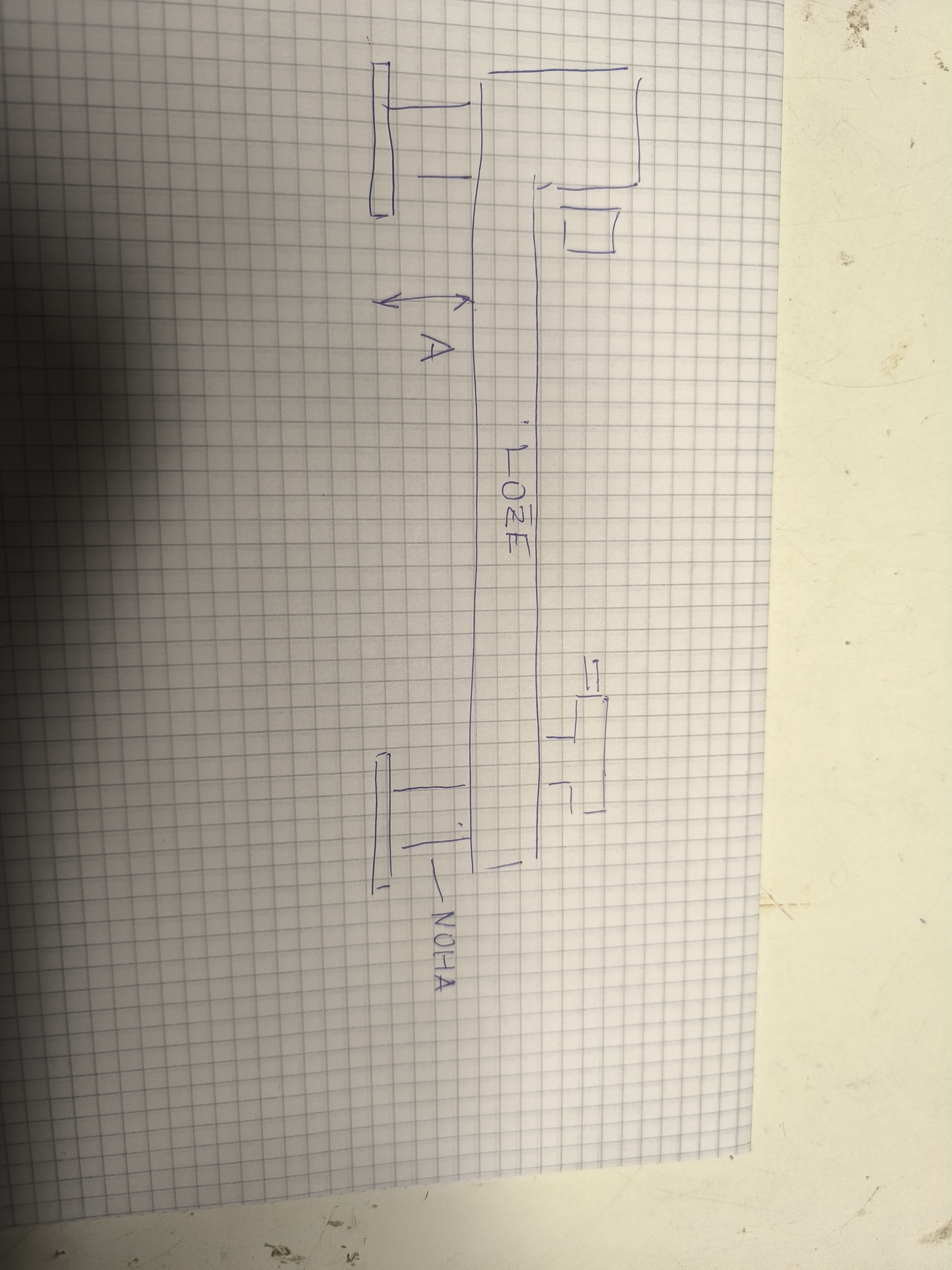

Máš pravdu. Ten stroj ještě nemám, tak alespoň schematický náčrt.
Jsou tu však tyto problémy.
1/ Soustruh je stolní a výška lože nad deskou stolu je poměrně malá - viz rozměr A.
Když bych stroj postavil na rovnou desku, špatně by se uklízely špony. Je tedy nutné ty nohy nastavit (jak konec-konců navrhoval Milan).

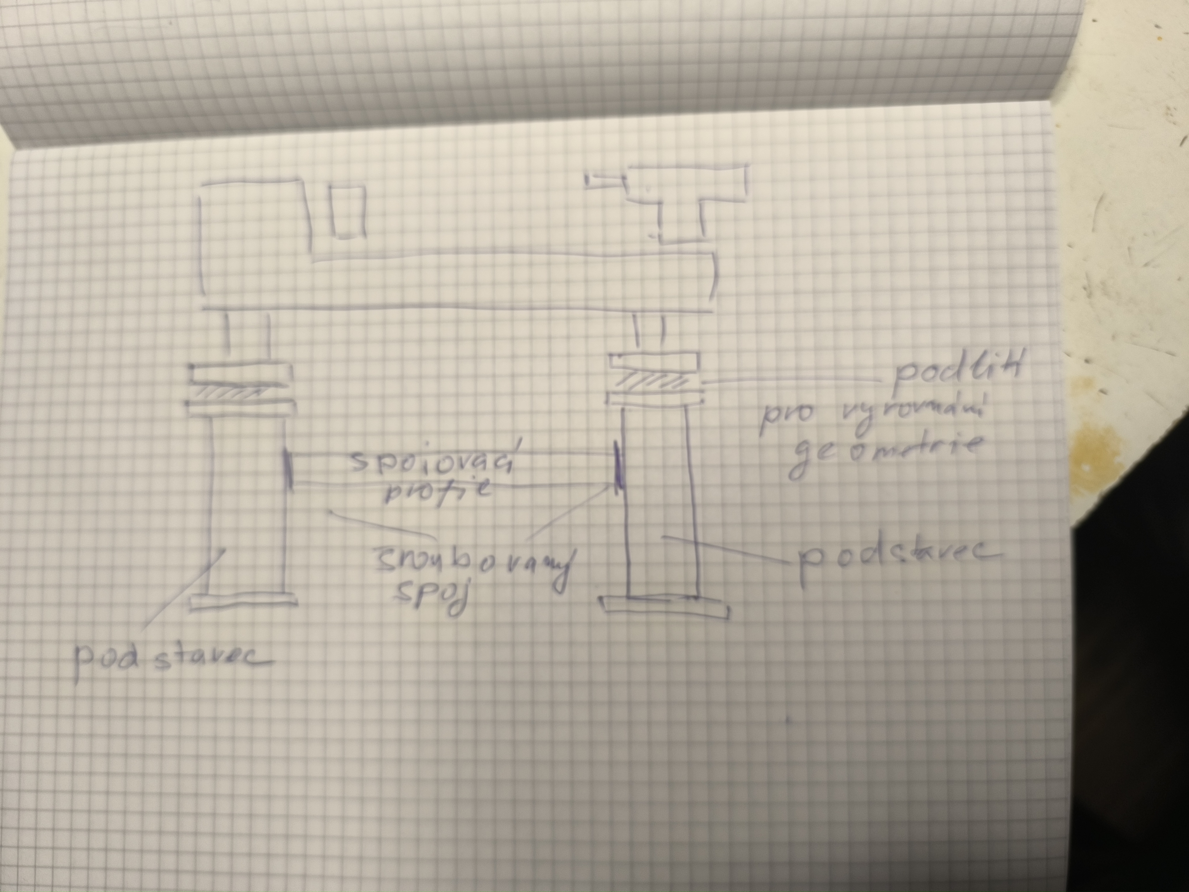

2/ Stojan, na který tu mašinku postavím by měl být tuhý a neměl by se hýbat. Geometrie není až tak podstatná, to se dá vyřešit vyrovnávací vrstvou mezi nohou soustruhu a stojanem (proto jsem na začátku mluvil o podlití a našel jsem k tomu ten Garex).
3/ Takže zůstává problém "nehýbání se" toho stojanu. Jak mne s citem sobě vlastním upozornil Sancho ( :) ), svařenec se zkroutí, pokud není vyžíhán.
Zatím mne napadá udělat ten stojan takto:
Podstavce z pořádného jeklu (třeba 200x200x4). Nahoře i dole přivařit patku. Dole asi nemusí být celá deska (kvůli snížení hmotnosti).
Spojovací profil nejspíše 2xohnutec z plechu cca 5 mm tloušťky.
Celé to sešroubovat. Tak tam bude minimum svárů a stejně bych to nechal vyžíhat.
Uvítám jakékoliv protinávrhy i kritiku. I od společníka dona quijota, protože je sice jako osina v pr.., ale má racionální poznámky. :D

Ak tá vertikálna noha bude jokel 200x200, spodna pätka bude musiť byť široká, alebo zakotvená o podlahu. Potrebujes bočnú šírku (hĺbku pri pohľade z predu) cca 600 mm.
Osobne by som skúsil nájsť hotovú plechovú dielenskú skriňu (nie výkresovky a kartotéky), alebo ak ti rozmerovo sadne tá ponuka od robokop-a.
Prípadne väčsie montážne Al-profily zošroubovať to.

Díky, ale to je již jako s kanónem na vrabce. Navíc je to krátké, takže bych stejně musel upravovat. Myslím, že vzhledem k tomu, k čemu to má sloužit, bude šroubovaný jednoduchý stojan stačit.

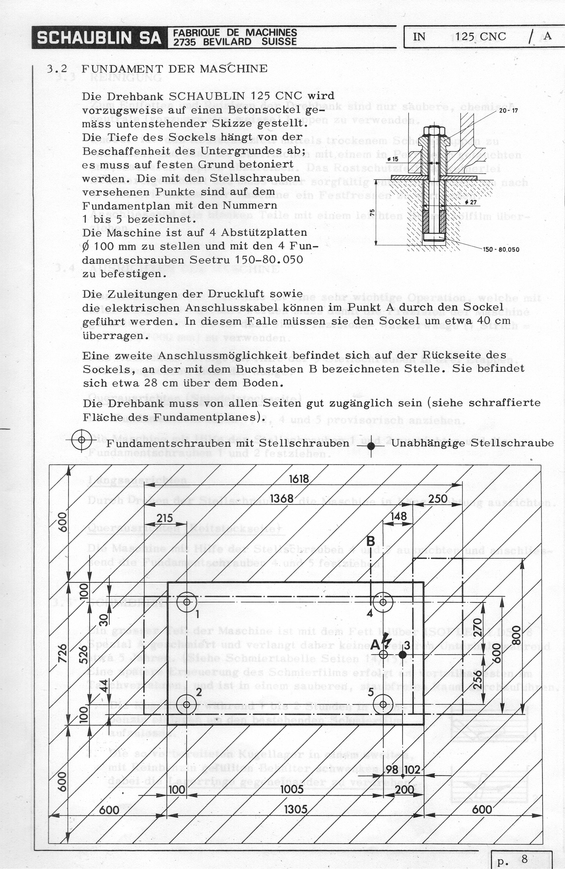

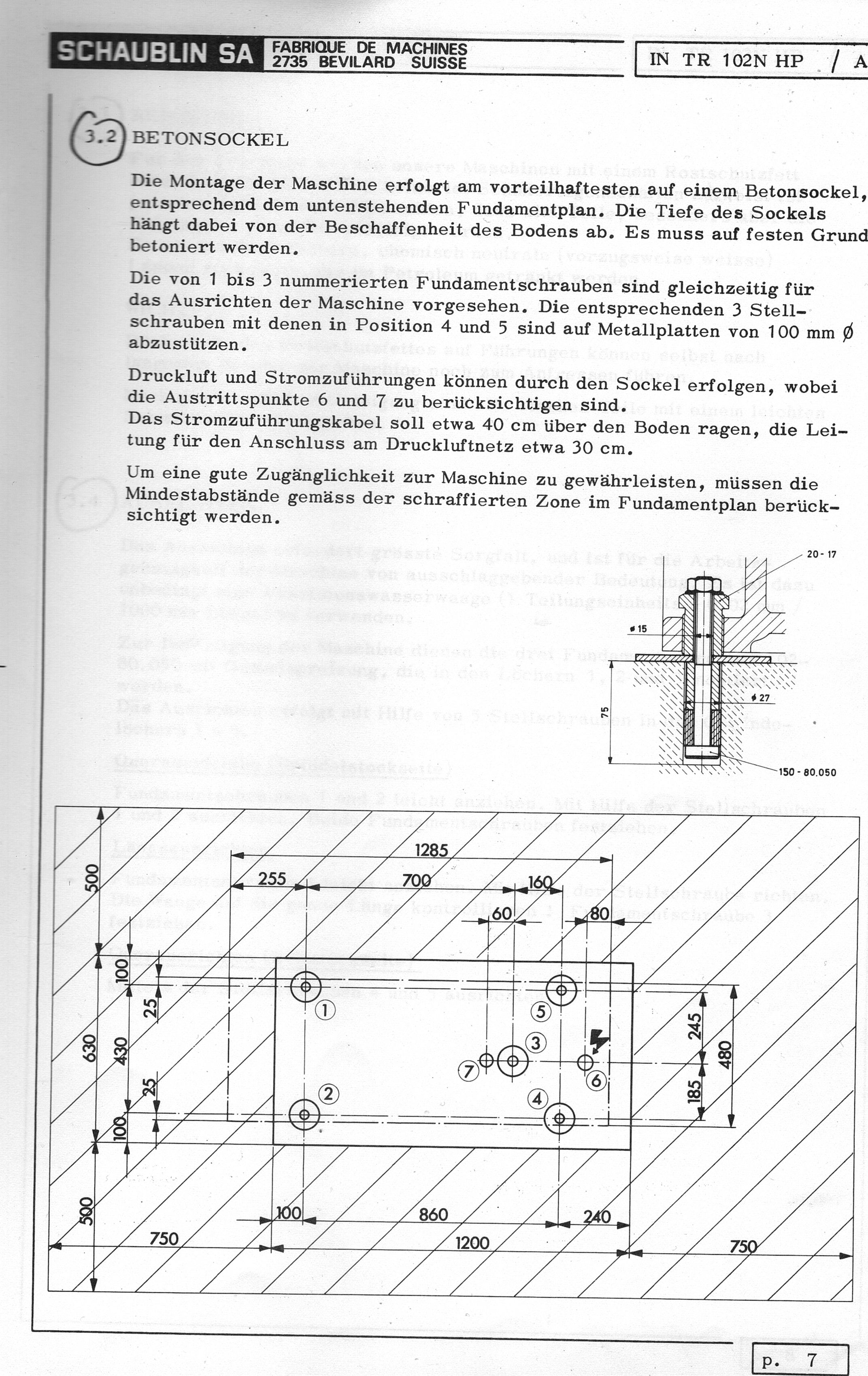

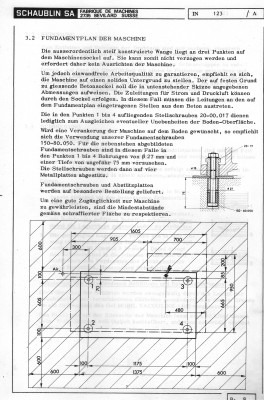

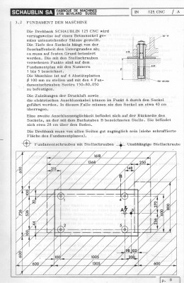

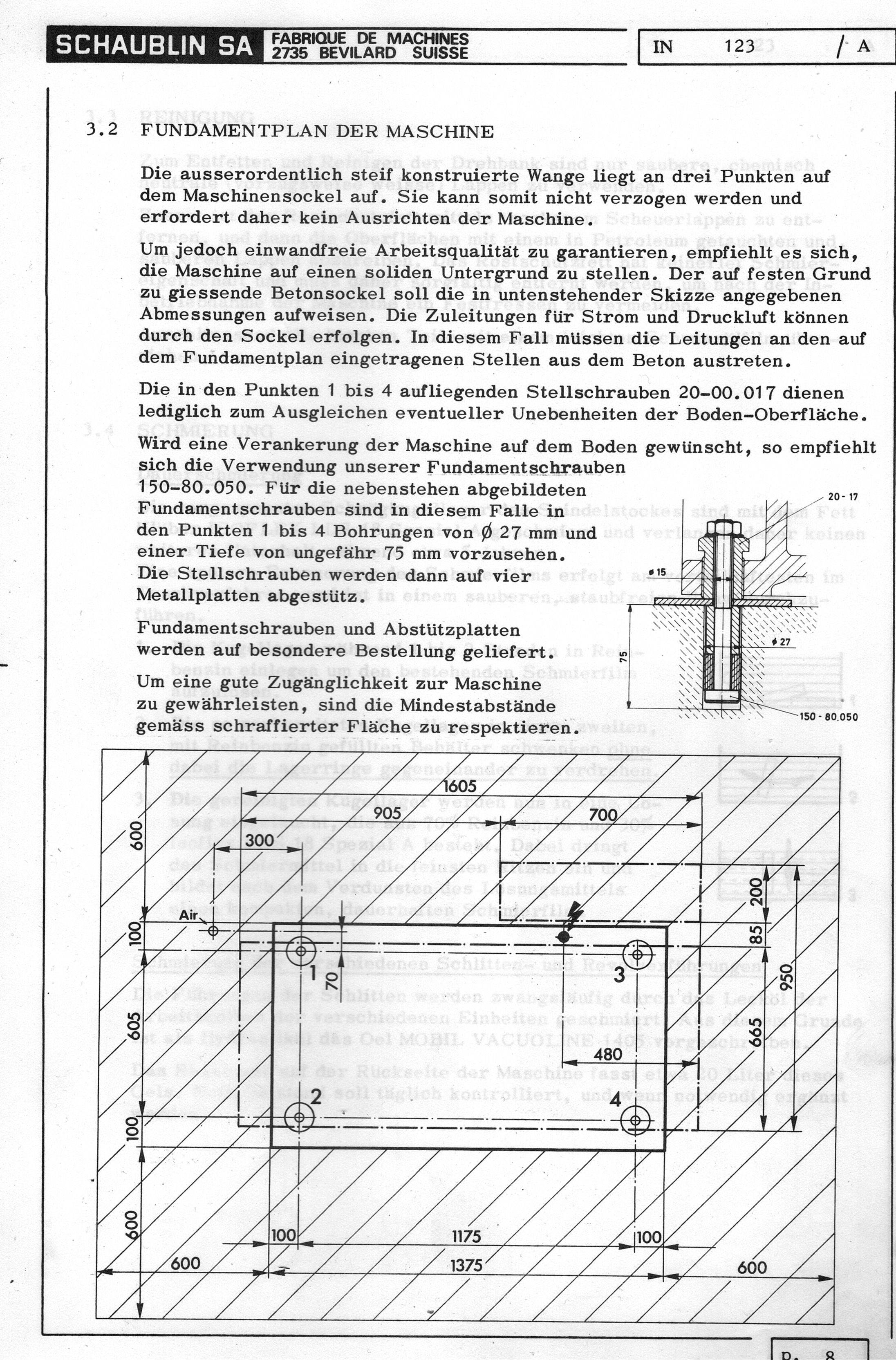

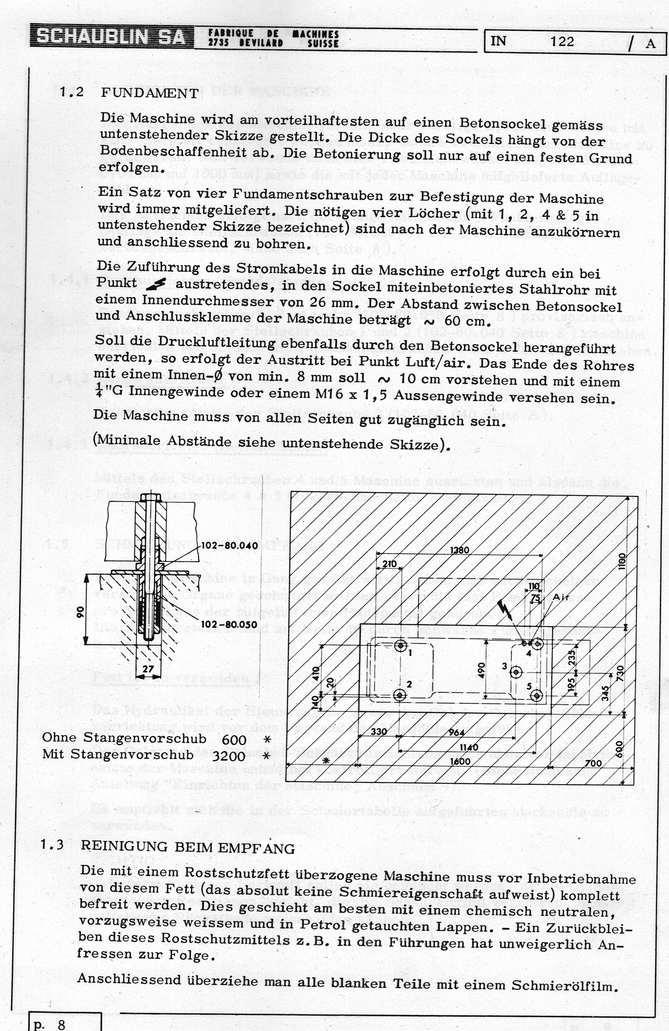

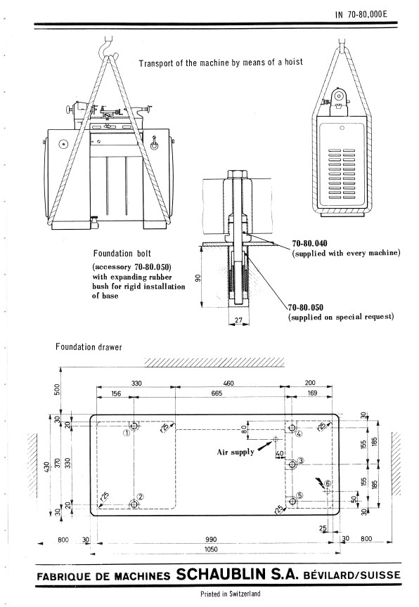

Tom Dvk píše: 26. 3. 2026, 7:04 Na těch zmiňovaných Schaublinech je to takto. Na pevné podlaze se tak dá soustruh vyrovnat podélně, příčně i do vrtule.
Hm, to je zajímavý - a já si pro změnu :) dodnes myslel, že je to takto:
70
102
123
122
125
Dost by mě zajímalo, u který konkrétní mašiny je v dokumentaci, že se má stavět na ty koule.

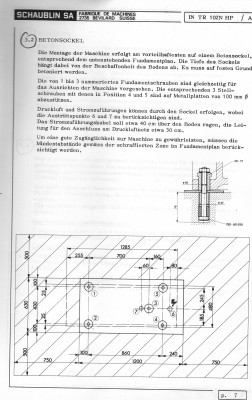

Chvilku vážně - starý Sch mají fundamenty s šroubama uvnitř na lemu (tj. šroubovaný zespodu, obráceně, šestihranem dolu). Nový (novější) mají odlitý zvenku "oka" (díry.....) - pak jsou šrouby shora, hlava je nahoře, šroubují se shora. U všech mašin je princip stejný, rozměry taky (teda pokud se nepletu - ale můžu projít i zbytek produkce), protože v rámci unifikace se používaly i stejný šrouby (s expanzní gumou - viz dokumentace). Samozřejmě jedna věc je dokumentace, druhá praxe - za těch cca víc jak 40 let jsem neviděl (až asi na jednu vyjímku - z odhadem tak třeba stovky mašin) žádný kus, přišroubovaný s originál šrouby - protože pod mašinou má každý normální provozovatel vanu a tak ty šrouby - to by byl opruz prvého stupně - všichni, co vím, včetně mě je mají někde v regálu, nikdy je nepoužili (tím nechci říci, že to není nejlepší - je použít, ale pouze konstatuju obvyklý stav).
Obvyklý stav jsou obdélníky desítky gumy v místě šroubů, šrouby zatočený dovnitř (pokud je rovná podlaha a vyjde to použitelně) a nebo vana, guma, meziplech a šišatost podlahy dohnaná tím stavěcím šroubem.
Stolní (bez fundamentu) 70 a 102 mají použitý obyčejný svorníky - tuším M8 - jedna strana natočená do mašiny, mezi mašinou a stolem kus plechu, dole podložka a matice, má se to dotáhnou a vypodložit s aplikací mozku.

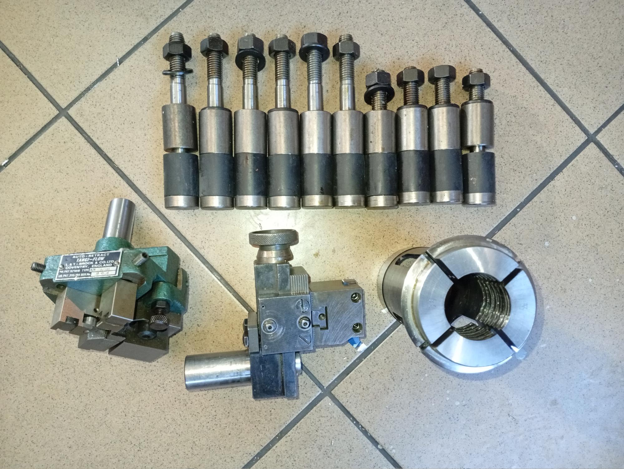

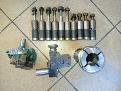

ještě k těm originál šroubům - aby zbytečně zase nevznikaly nějaké diskuze na obvyklé téma typu: "teď jsem si vymyslel, jak by ty šrouby asi tak mohly vypadat" :roll:
Liší se délkou podle mašiny, šroub je točený, závit naválcovaný, guma je normální NBR, podložka je točená, zušlechtěná matice obyč, komunál. Pro představu o velikosti - to TangiFlow má stopku 20mm, ten Sch držák pro 122 má stopku 25, kleština je F64.
Díra v podlaze musí být přesná a nebo se musí zalepit vložka - ta gumka jde nabubřit tak maximálně (rozumně) o milimetr, možná nepatrně víc.

jenom doplním, že ty lože mají všechny půlkulaté zahloubení závitových otvorů, pokud jdou na podstavec, tak ten je broušenej tam se nic nedává a přitáhne se to to přes ty svorníky a pokud na desku tak tam se dává mezi to lože a tu plechovou podložku do toho půlkruhového vybrání ještě taková podložka jako aby to neleželo na desce, která nemá tu předepsanou rovinnost :D je to i někde v manuále
...tu kuličku jsem taky nikde neviděl, mám to jak píše Sancho, na N je to zvrchu přes takový ty dutiny, dal jsem to přes závitovku na vytočené podložky a gumu, ty vložky jsem dal pryč....

To řešení se mi moc líbí. Jestli to chápu správně, pak to funguje v podstatě jako velmi tuhé silentbloky a se zemí je to spojeno přes tu nabubřelou gumu. To bych mohl použít místo podlévání pryskyřicí a ještě by mi to zvětšilo mezeru pro vybírání špon. Jako "země" by mi sloužil ten stojan.

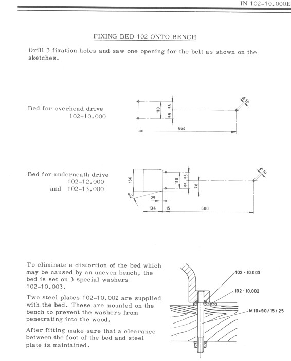

tumlik píše: 27. 3. 2026, 5:19 jenom doplním, že ty lože mají všechny půlkulaté zahloubení závitových otvorů, pokud jdou na podstavec, tak ten je broušenej tam se nic nedává a přitáhne se to to přes ty svorníky a pokud na desku tak tam se dává mezi to lože a tu plechovou podložku do toho půlkruhového vybrání ještě taková podložka jako aby to neleželo na desce, která nemá tu předepsanou rovinnost :D je to i někde v manuále

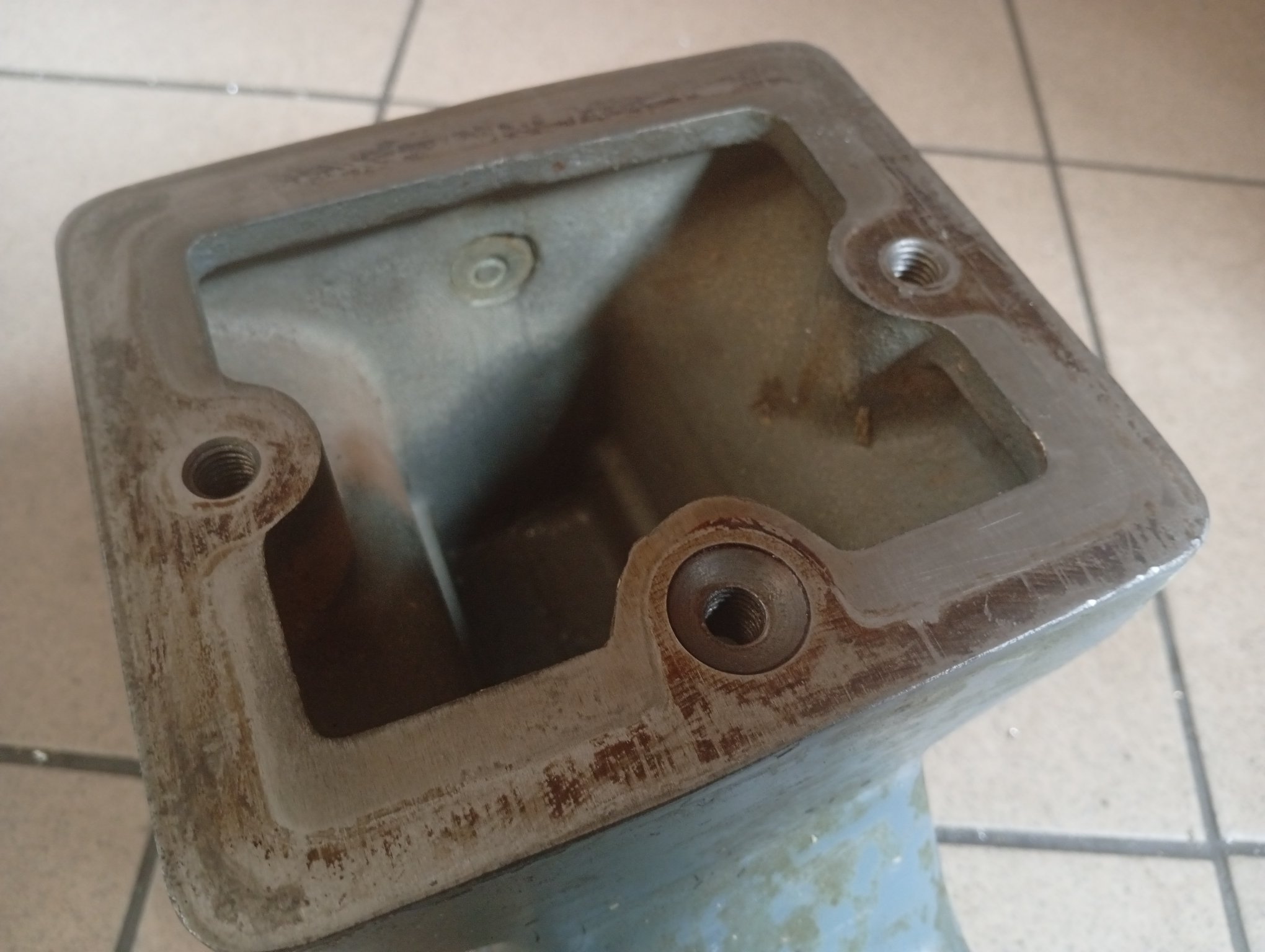

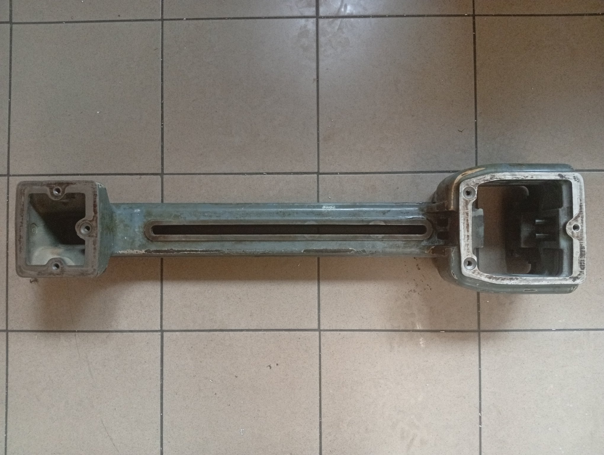

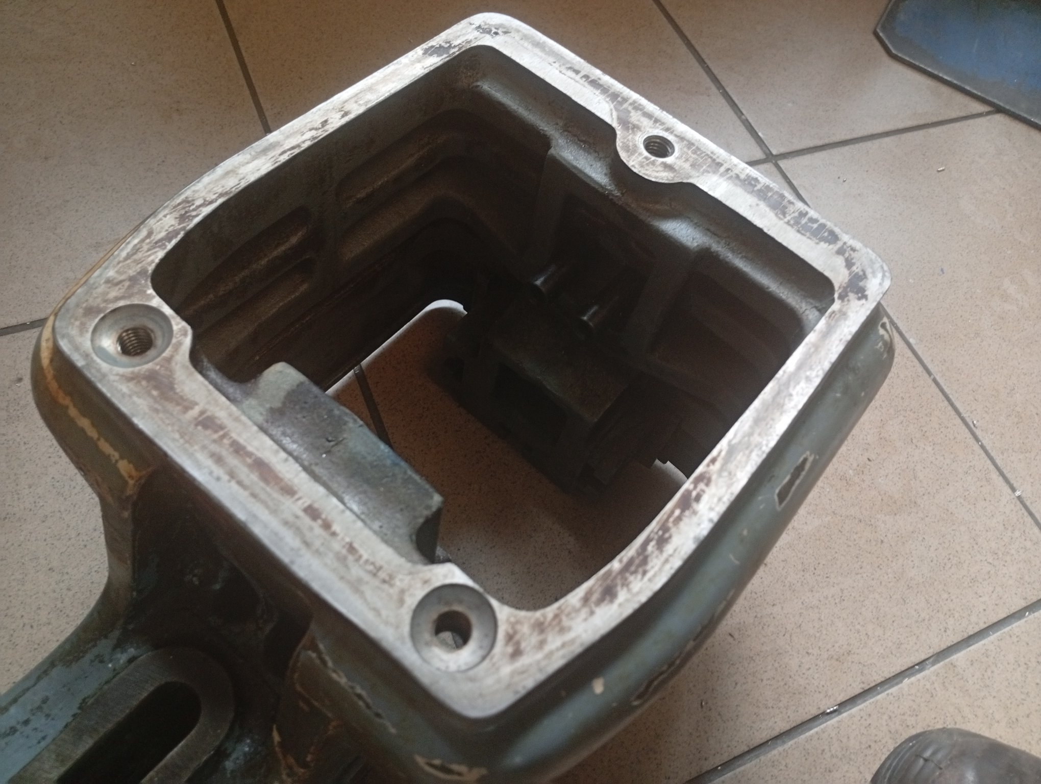

asi tak - a aby opět nevznikaly další ynternetový urban legends :roll: o tom, jak je to nejlíp - tak:
102kový lože (teda ty všechny, co mi prošly rukama) mají předpřipravenou univerzální montáž - na stul a na fundament. Jednak tři díry pro montáž přes ty tři šrouby (tři aby to bylo na třech bodech a NEŠLO to zdeformovat šišatým stolem a nebo uživatelem tydýt - podložky jsou sférický a pod nima je mezi stolem plech a nebo vana) a pak ty další díry - pak se použijou všechny pro montáž na litěný fundament . Tudíž při montáži na ten originál litěný fundament tam žádný podložky nejsou, lože dole je přesně rovný, to samý platí pro fundament nahoře a po pečlivým očištění se to akorát stáhne dohromady - ale pro změnu těma všema šroubama ( ne jenom těma zahloubenýma). Žadný těsnění, žádný seřizování - prostě stažený natvrdo litina na litinu.
Tohle lože je mj. z HPčka, takže proto má osazený ty trubky pro průchod vzduchu pro pneumatický upínání - a byla to nestandardní mašina - tj. 102HPTR, ale dokončovák s oversize vřetenem - místo F27 vřeteník pro F32 - lože i tak je komunální - tj. má furt ty zahloubený díry na montáž na stůl.
Samozřejmě - aby to takhle mohlo fungovat, tak to automaticky předpokládá, že rovinnost dosedací plochy na funfdamentu je stejně dobrá jako cokoli v geometrií lože a stabilita fundamentu je opět stejná jako lože - tzn. fundament není "nějaký" kus litiny, ale pečlivě vystárnutý a přesně obrobený odlitek.
Takže že si jako slepím svářečkou nějaký stolek z jeklíků a tím to bude rovný a tužší - ani náhodou.
Mj. proto taky se ta mašina dělala v těch dvou verzích - na stůl a na fundament - pokud někdo nechtěl dělat pouze lehké práce a chtěl stabilitu a tuhost, tak si prostě musel koupit fundament, protože nějakým stolkem to prostě ojxxxxt nejde. A geometrie lože se nedá nastavit - změnit nějakýma šroubama - na stole je to přes sférické podložky (tj. na třech bodech), na fundamentu je to natvrdo - štelovat se dá pouze aby byla celá mašina vodorovně - na libelu - buď těma třema šroubama dole v fundamentu oproti podlaze (u starých, kulatých 102, včetně HPček), u nových pak jsou šrouby zvenku, ale čtyři a musí se dávat bacha, aby se to netrápilo - nepřekrucovalo. U montáže na stole pak mezipodložkama pod sférickýma podložkama - když to je na stole. Opět - nic se nepřekrucuje ani nenastavuje - pouze se to maximálně srovná do vodorovna.
