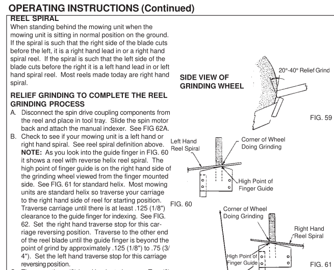

ještě - pro lepší představu - jak má takový břit toho nože vypadat.
Zadek je odlehčený, předek má krátkou válcovou fazetu - v principu je to stejný jako strojní výstružník - akorát to je na rozdíl od výstružníku přesně válcový - nejsou tam ty kužele co každý výstružník má. Pokud to nemá tu fazetu, tak to nemá životnost a nestřihá to, navíc trpí ten pevný nůž. Fazeta má mít 30% tlouštky nože, odlehčení zadku pak ten zbytek - tj. 70%, a mělo by to být odlehčený minimálně pod úhlem 20°
