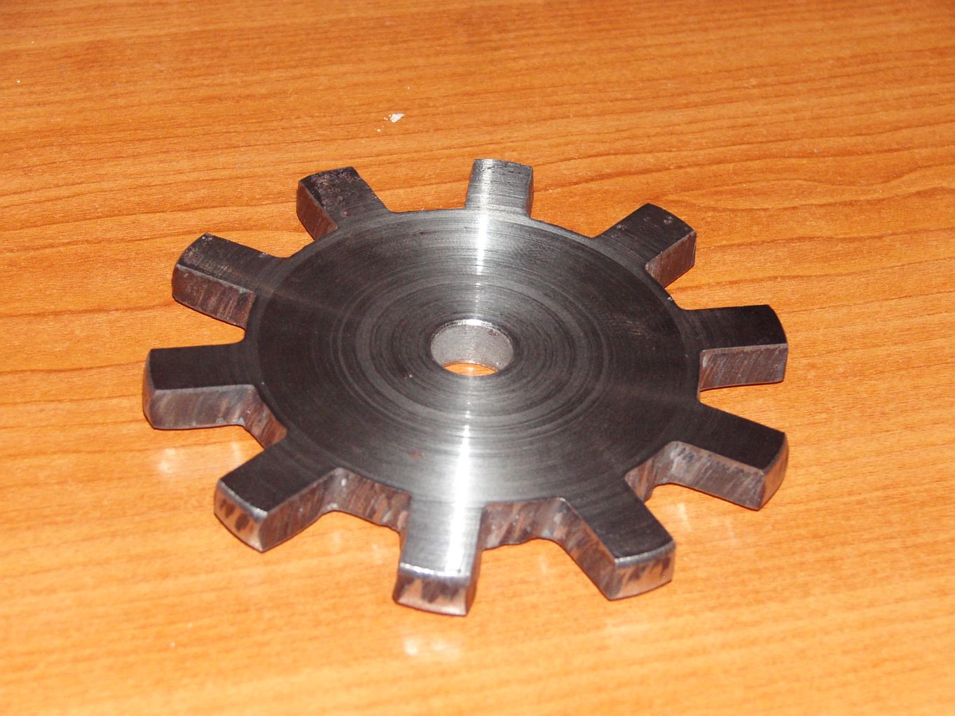

Ozubený věnec encodéru snímání polohy shrabla. Jdeme s dobou
. Třebíčský vzor má ještě na hřídeli navijáků závit s maticí a dva koncáky. Taky jim to chodí pěkně nepřesně, zastavuje si to jak se tomu zachce, někdy i shrablem pod hladinou, místo na hladině.

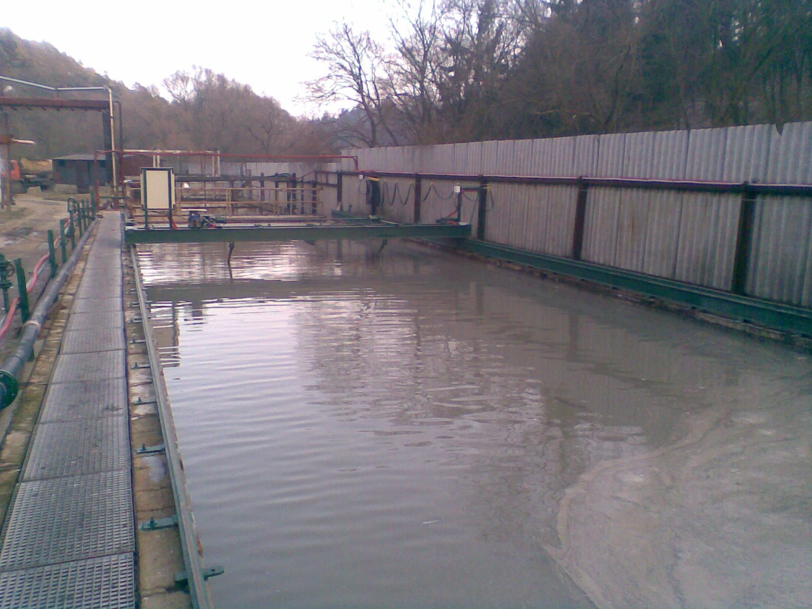

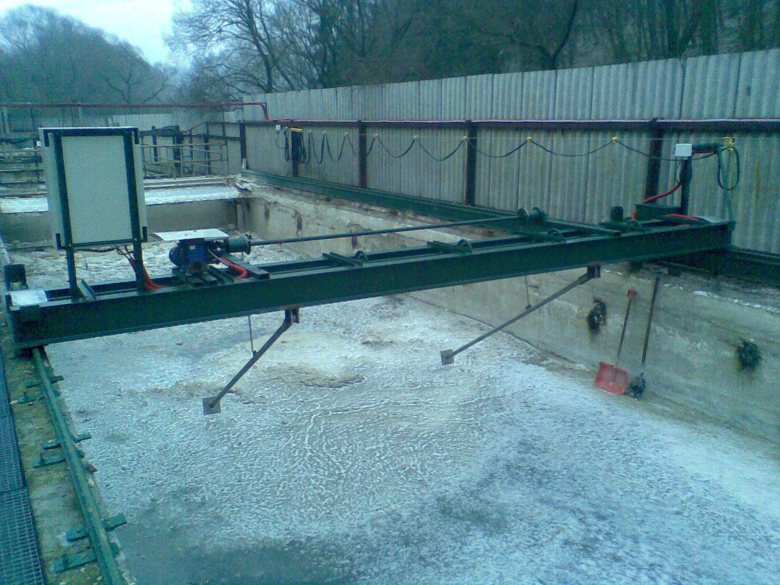

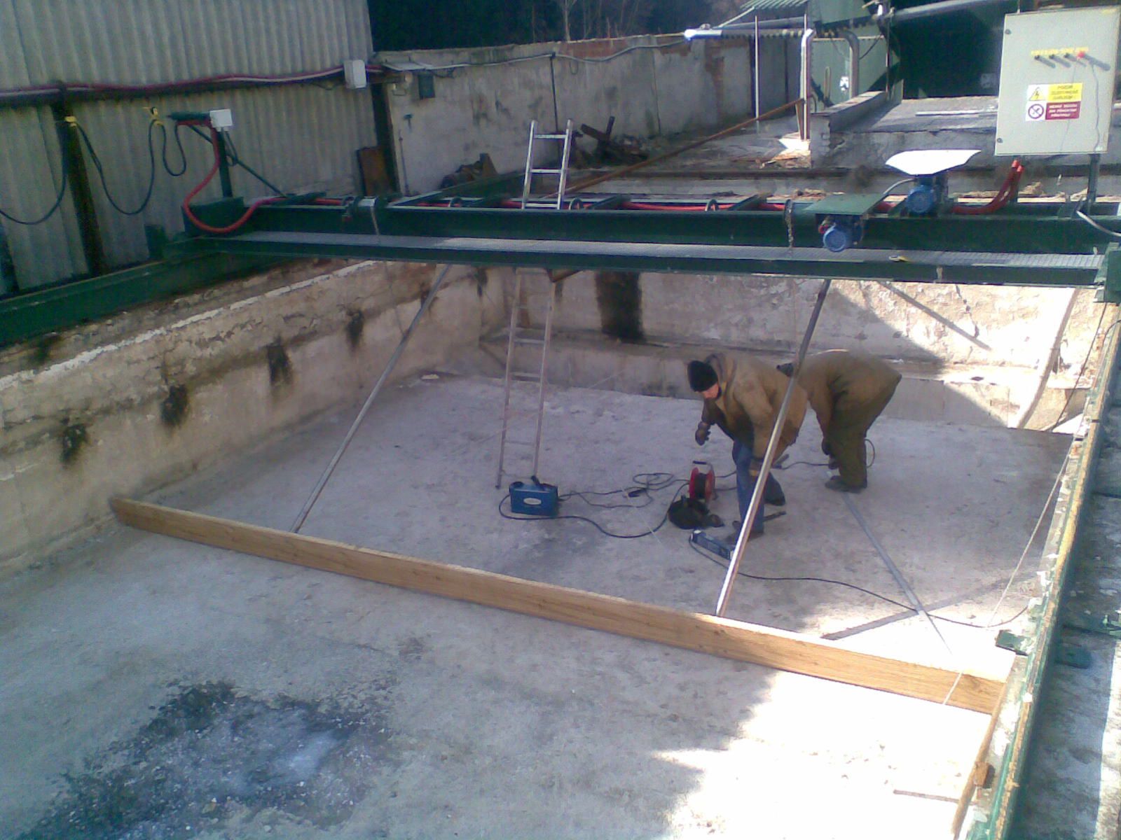

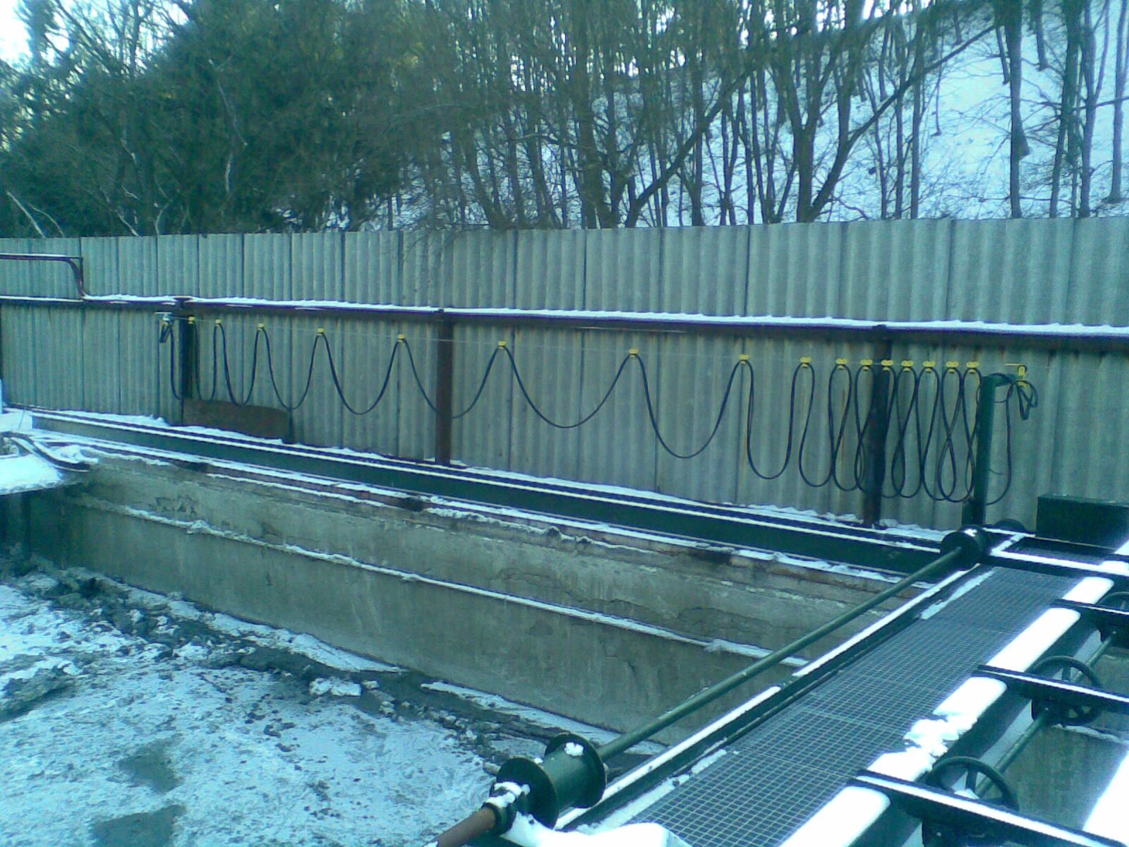

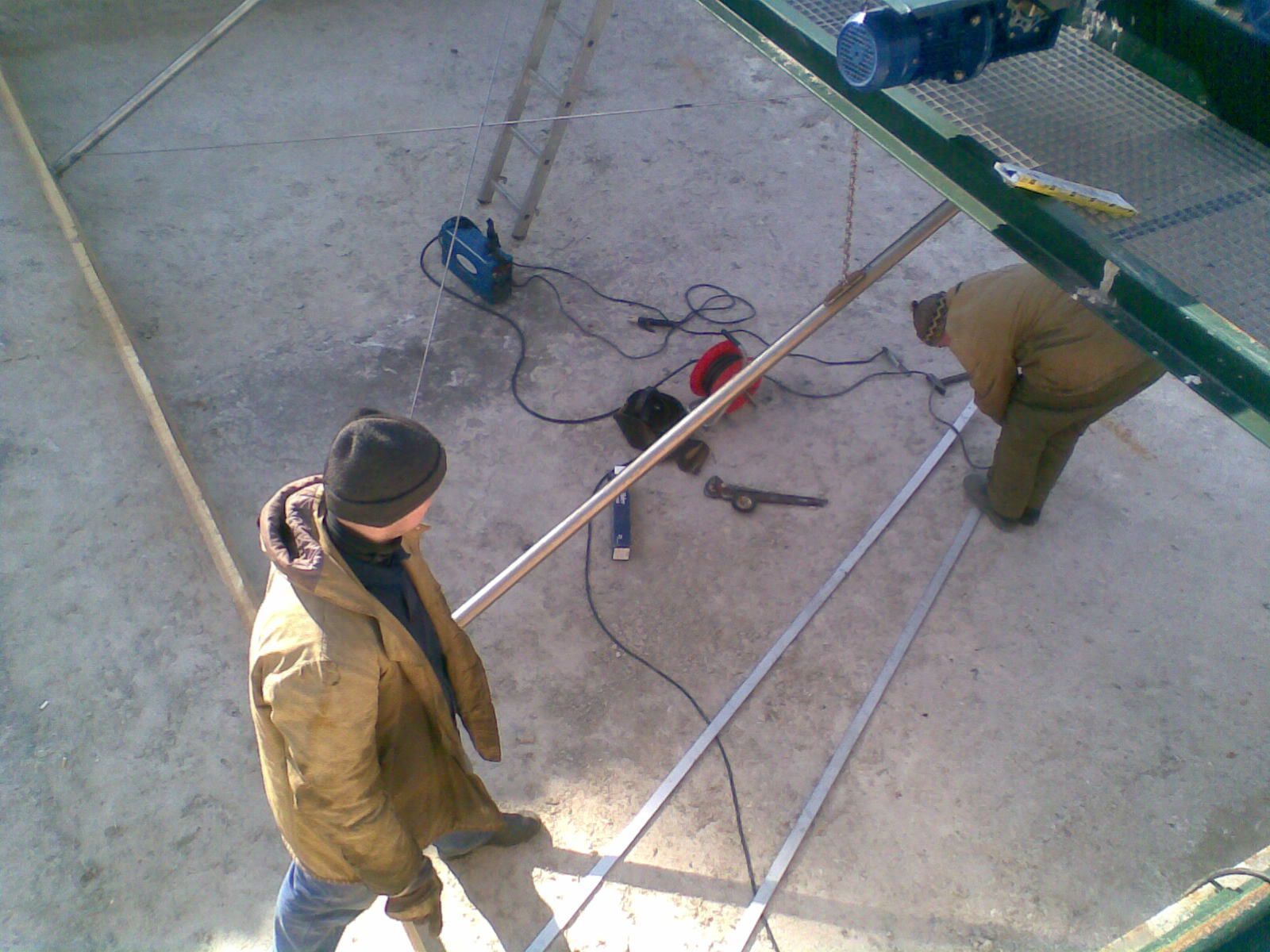

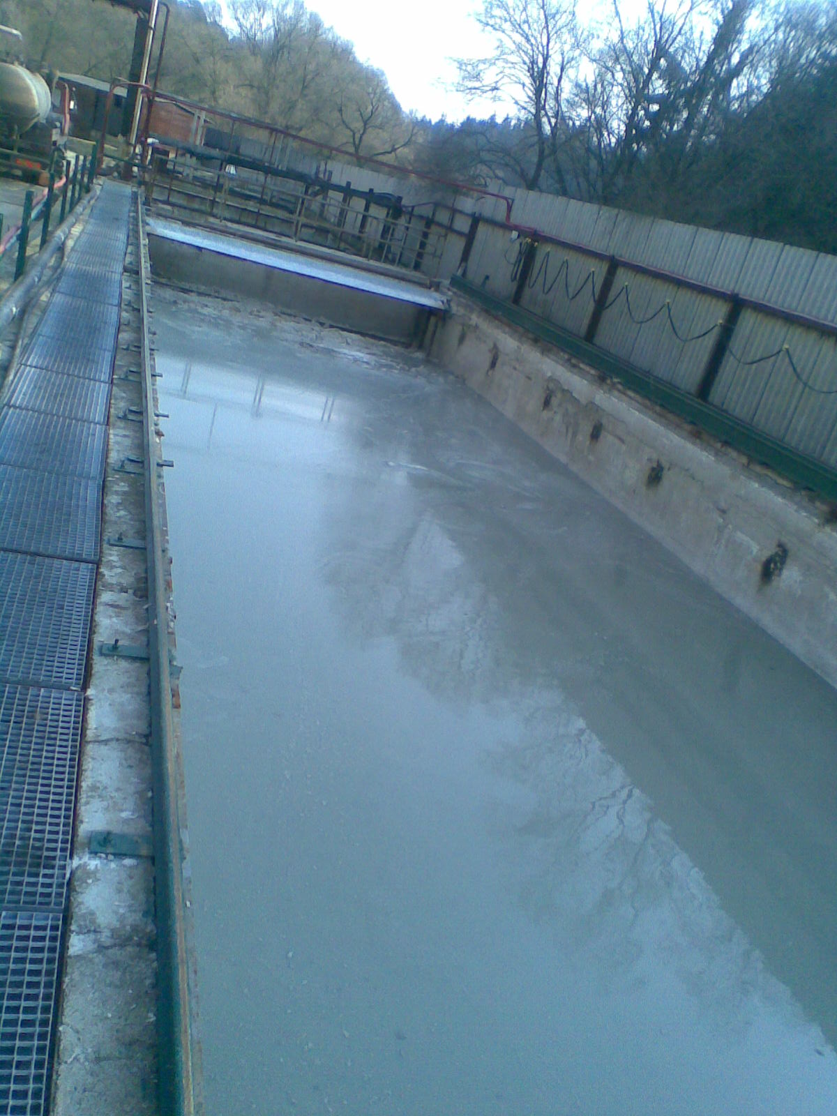

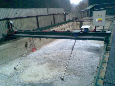

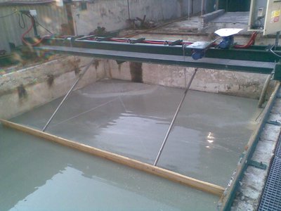

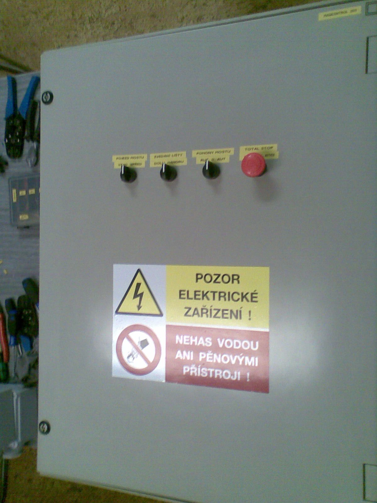

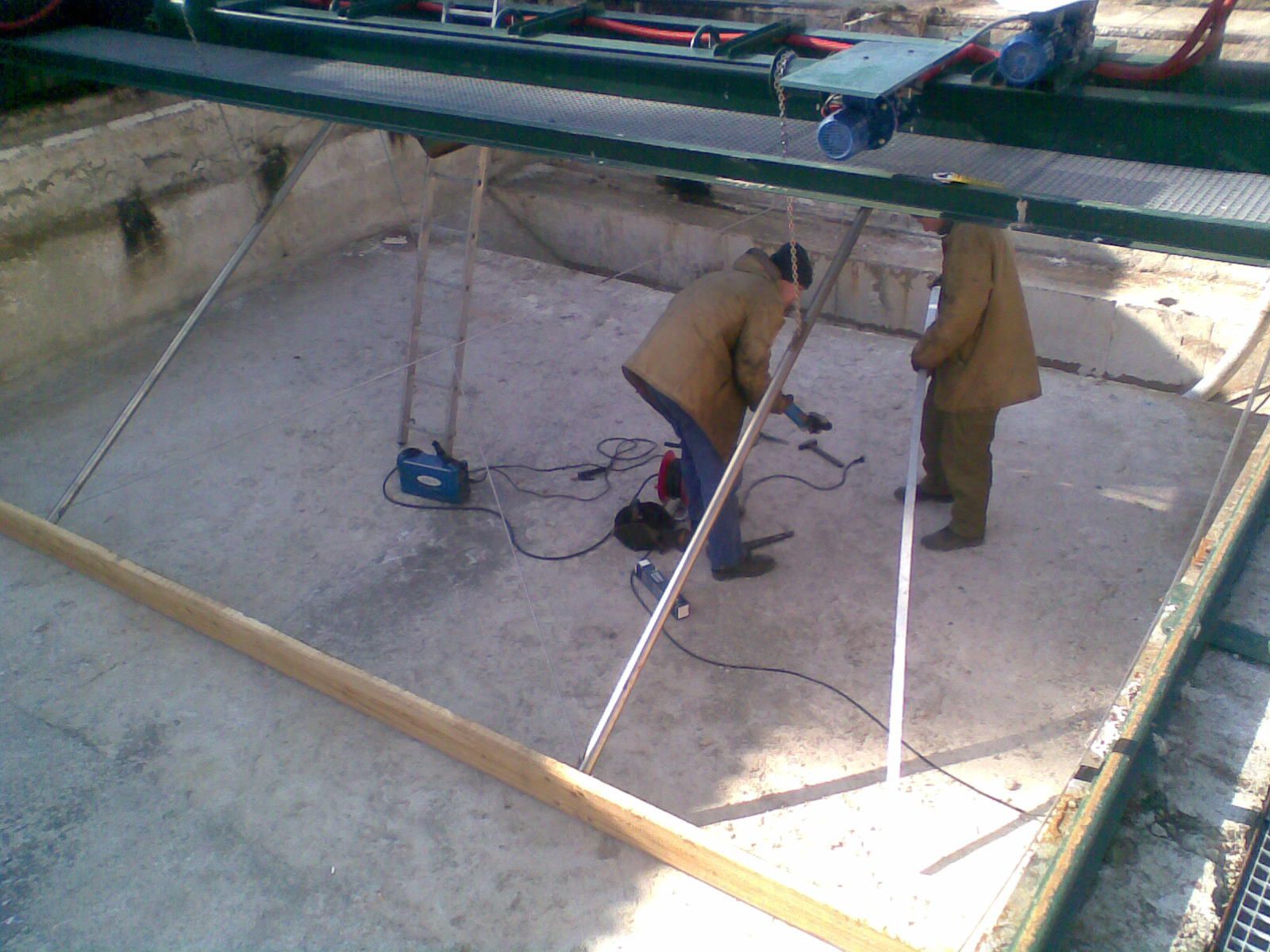

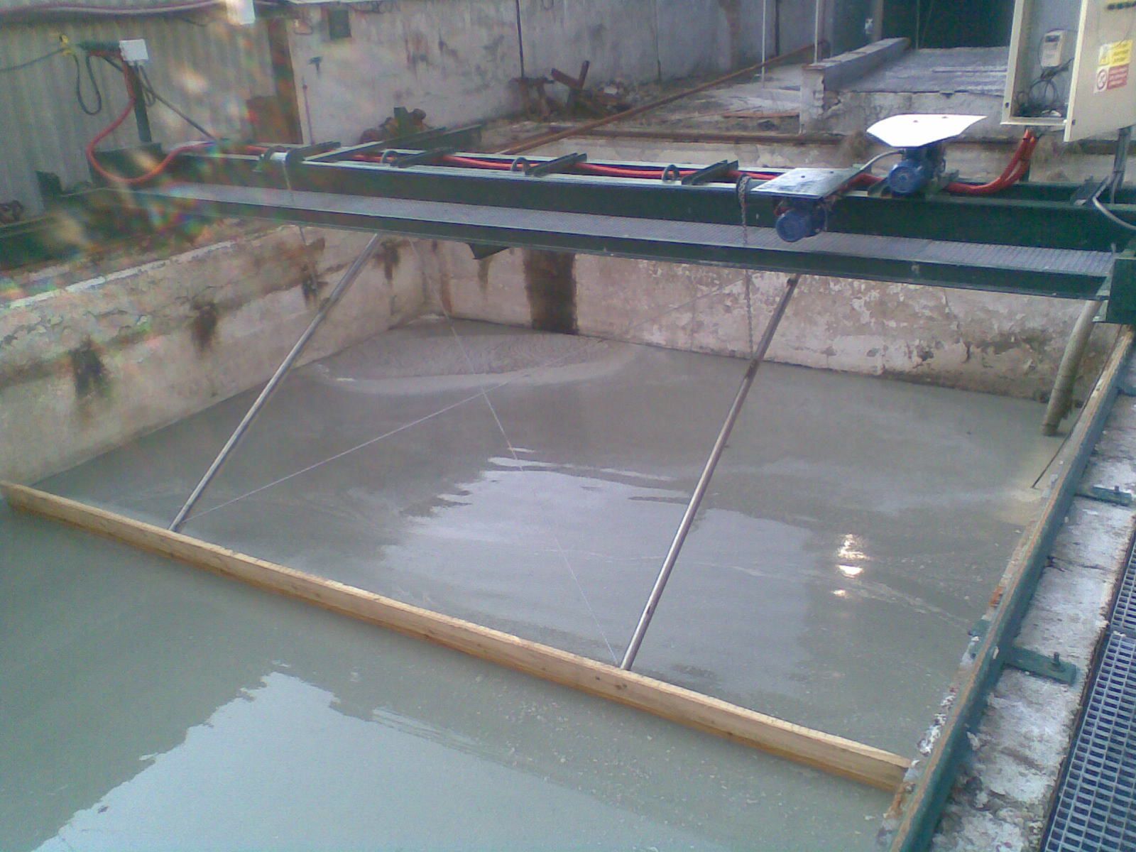

Pinda líná už nám jezdí
příjezd do stanice "u plynojemu" http://www.youtube.com/watch?v=bsS4ZerwE_M" onclick="window.open(this.href);return false;
příjezd do stanice "u šneku" http://www.youtube.com/watch?v=ez2P-1I9qLw" onclick="window.open(this.href);return false;
Maximální rychlost Pindolina: 3m/min

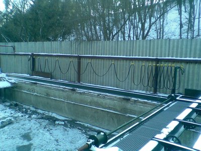

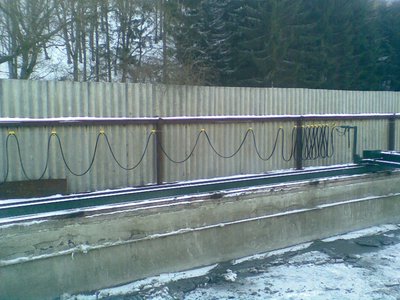

Parametry napájecího trakčního vedení: 3 x 400V
Už tomu chybí jen shrablo, které se snad dodělá příští týden a může se přes bazén pustit voda.
