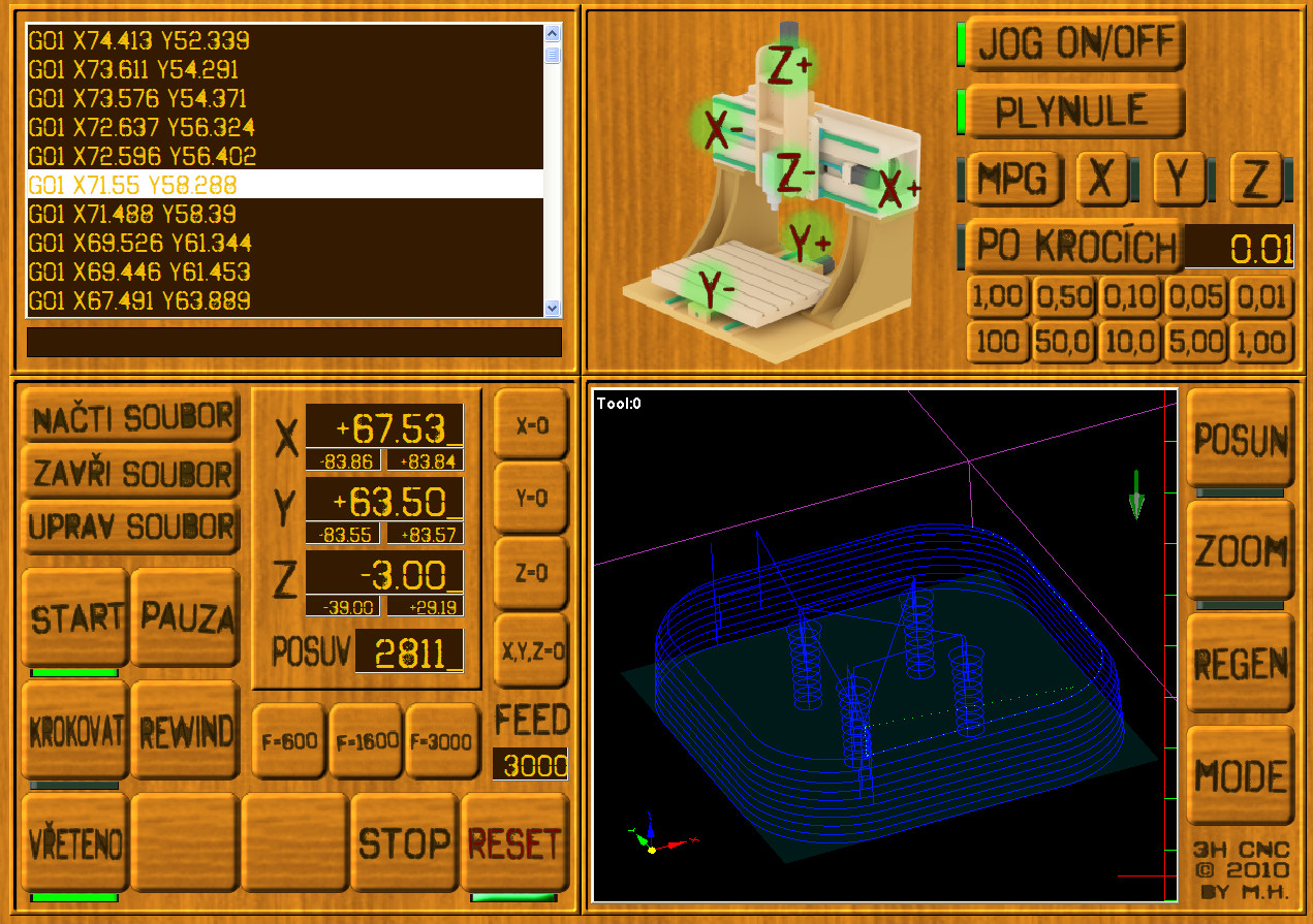

No a ta obrazovka to je nádhera, jáááá chcíííííí takýýýýýýý, béééééééé

to ivčo: screen verze 2, musel jsem to trochu předělat.

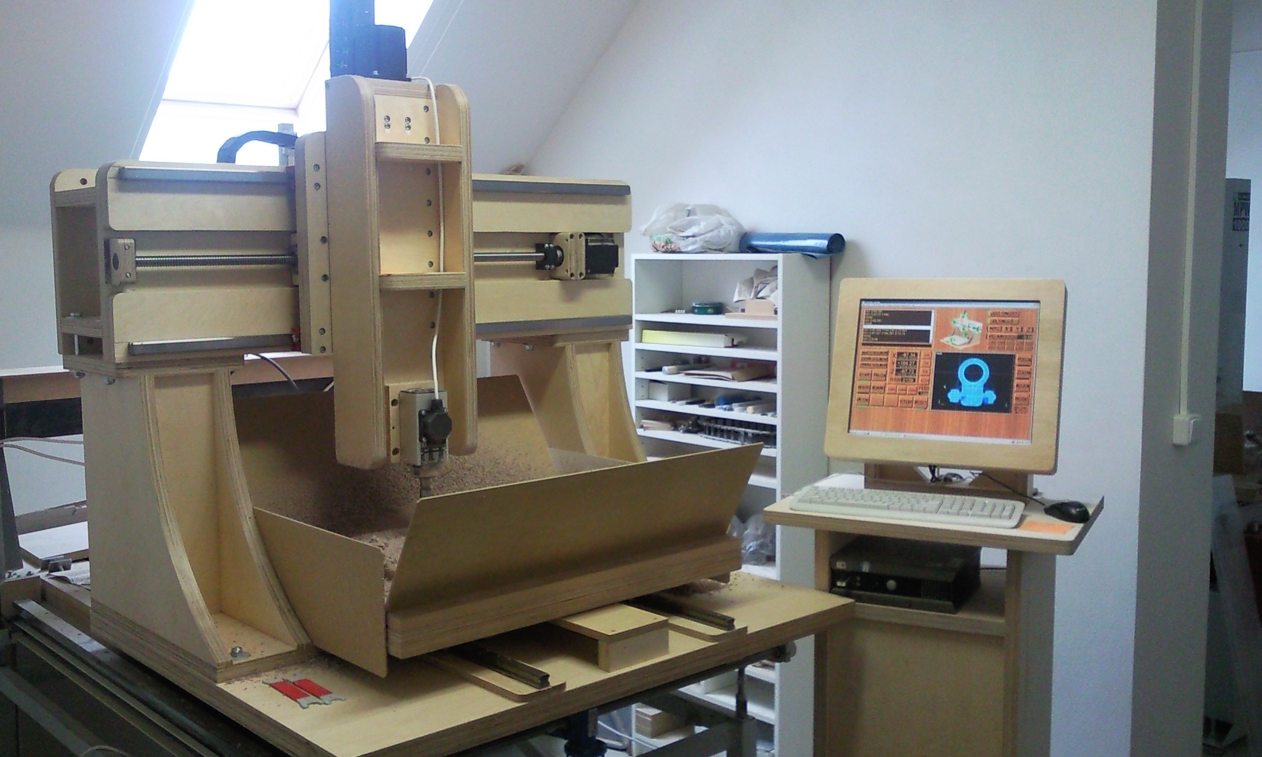

Po delší odmlce oživuji toto téma.
"Narodil" se totiž druhý dřeváček. Jeho stavitelem i majitelem v jedné osobě je můj kamarád a "konkurent modelář". Stavba trvala cca 4 týdny a náklady nepřesáhly 80.000,- (plus práce, samozřejmně :-) ).
Zde je obrázek.

To teda! Na kolik vyšlo samotné dřevo, je to nějaká "lepší" překližka?
