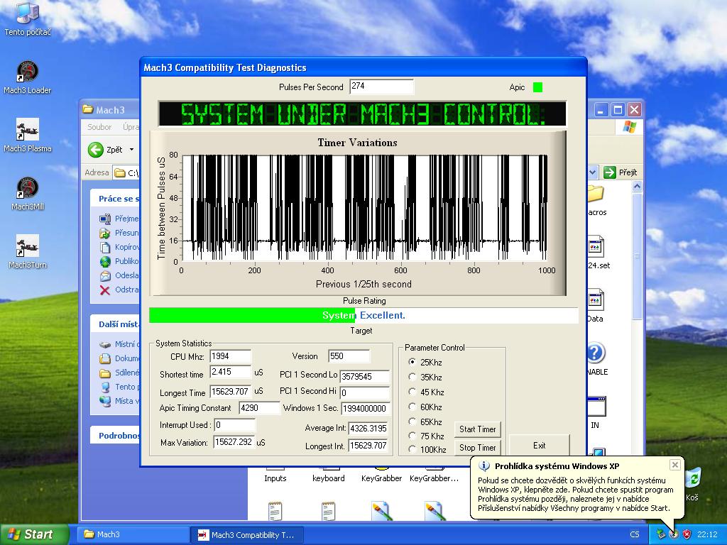

Prave resim naprosto stejnej problem
PC: Athlon 2Ghz, 512MB, čista instalace pouze s mach3, v BIOSU zakazano AUDIO,LAN,MODEM
Driver test s verzi Mach3VersionR2.63 -- seknul a konec..pomohl jedine restat
Driver test s verzi Mach3Version3.042.040(posledni) -- bezi, ale vysledek je divnej..pise excelent ale graf lita +-stodola viz priloha
Chováni:
generování pulzu je nestale, coz se projevuje cukánim motoru..kdyz hejbu mysi zlepsi se to ale stejne je to furt nepouzitelny
vypozoroval jsem ze kdyz se prepnu do TOOL PATH a mysi najedu na okno kde se zobrazuje draha obrabeni chova se to stabilne..
pripada mi to jako by se ty pulzy nekde "bafrovali" a kdyz je jich tam hodne tak te pustej naraz

Příspěvky: 23390
16. 10. 2010, 11:13
asi sdilis nekde nejaky preruseni
alespon to na me dela ten dojem
ale skoro nic o machu nevim
kdyz mi prave takovyhle veci zacal delat
rekl jsem si ze je neco spatne a presedlal na lepsi
