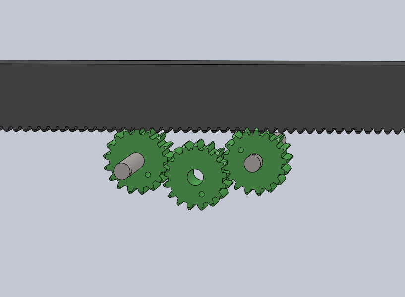

lze u techto stroju zachovat pohon hrebenem a pastorkem? dejme tomu pridat dalsi pastorek a vyresit nejak jejich predepnuti, na motor dat remen a nejaky prevod. zktratka je hreben pro cnc vhodny? diky

Toto řešení pastorek + hřeben se spíš používá u dlouhejch zdvihu kde by vycházel dlouhej šroub a nepříznivá dynamika s tím spojená
Pokud se použije jeden hřeben tak se používa dělené kolo kde jsou vzájemě předepnuté poloviny proti sobě pro vymezení zubové vůle nebo se použijí dva samostatné pastorky a předepnou se mechanicky nebo servem každej pastorek má svoje servo nebo se použijí dva pastorky a dva hřebeny s obrácenýmy zuby a předepíná se axiálním posunem jednoho kola nebo rovné zuby a předepíná se pootočením kola nebo posunem pastorku

Hřebeny měly všechny digigrafy, byla tam pěkná napřužená převodovka ( každé kolo vevnitř je dělené a napružené) a výstupní pastorek je taky dělený a napružený. Nevýhoda té pružiny je že když zabereš moc tak zapruží spátky. Lepší řešení je asi bud ty dvě kola nebo dva motory.

resi tato naivni predstava predepnuti?
pastorek c. 1 /s delsi hrideli/ je pohanen, prostredni kolo je pritlaceno mezi c. 1 a pastorek c. 2 /s kratsi hrideli/, oba pastorky maji pevne ulozenou hridel /vzdalenost hrideli je pevna/. osa prostredniho kola je trosku dal od hrebene.
kdyz budu chtit s hrebenem vlevo, pastorek c.1 zacne tlacit, na spoji c. 1 - kolo bude pastorek kolu uhybat.
kdyz vpravo, pastorek c. 1 se zacne na hrebenu uvolnovat, na spojich c.1 - kolo, kolo - c.2 a c.2 - hreben zacne tlacit.
prosim o echo ze je to uplna ptakovina. lze to vubec bez sikmeho pastosku/hrebenu? :wink:
