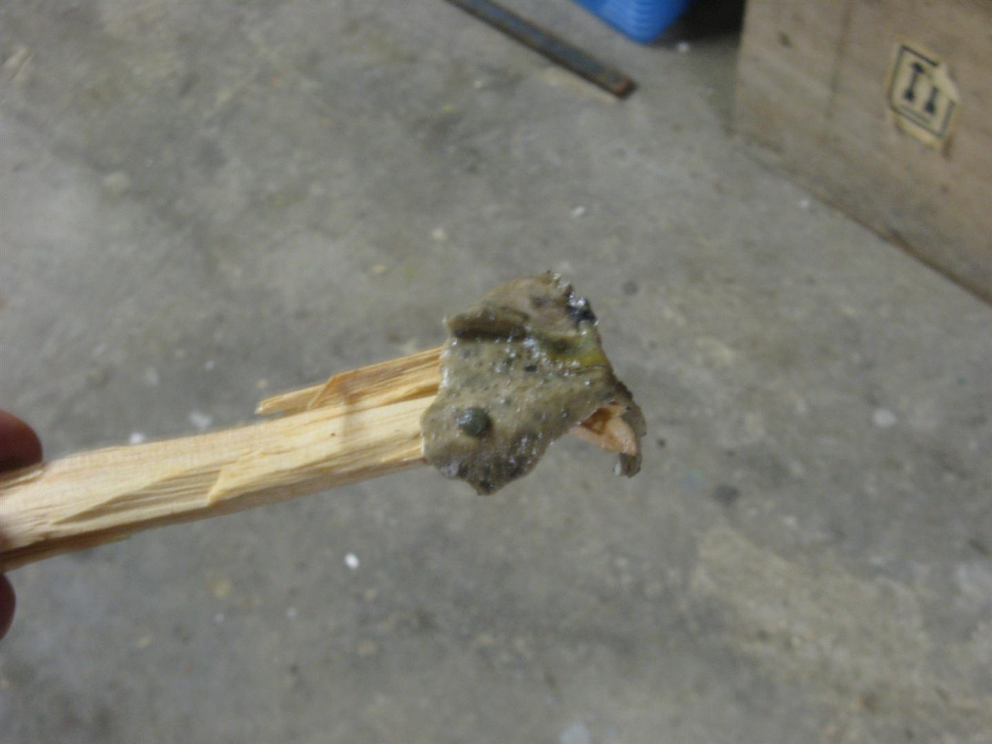

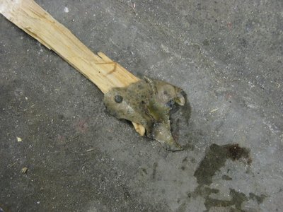

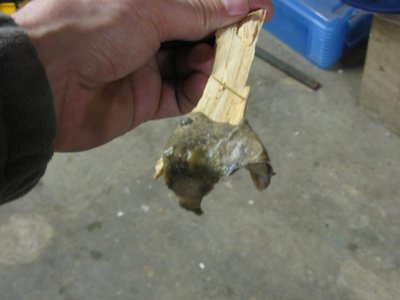

tak jsem si nekdy v listopadu vyndal chlazeni ze soustruhu ven a dneska jsem ho tam chtel dat zpatky a tady je, co jsem v ni nasel. byl to takovej asi 2-3 mm tlustej povlak smrdici po plisni. viz fota - to je jen malickej kousek. samozrejme jsem ten povlak sebral a vyhodil. ale porad se mi zda, ze emulze trosku smrdi po plisni. asi ji vyleju, vycistim chlazeni a dam tam novou. co s tim? savo?
mimochodem, jak vlastne smrdi emulze, kdyz zasmradne? smrdi to po plisni? omluvte moji nezkusenost, ale je tohle to, cemu rikate "zkazena emulze"?
znamena to, ze kdyz nejakou dobu nebudu se soustruhem a taky vlastne s pilou delat (coz se klidne muze stat, protoze to mam jako konicek a navic cas od casu travim delsi cas v zahranici), tak se mi emulze takhle zkazi? jak bych ji mel vlastne zlikvidovat? to asi taky nebude zadarmo, co? :-)
diky za odpovedi.

no ja se teď tímhle trápím v práci taky,, mame krásný nový stroje ale obyč kapalinu do nich, staří kmeti raději přidat do kapaliny jedlou sodu,, další radějí koupit jinej, kvalitnější typ emulze,, další radějí, že se do emulze přidává specielní přípravek,, ale nevim jakej a oni přesně ten nazev zaky neznají.... :-)) takže smrad jako kráva. plíseň a hniloba,, a to stačí jen vikend nedělat a nepromíchat to,, voda se v tom zkazí tím jak je stojatá a já mám z toho psotník:-/
Max
Příspěvky: 674
Registrován: 22. 9. 2009, 8:02
24. 1. 2011, 11:33
Pro potlačení růstu mikroorganismů se přidávají tzv. biocidy (zde přímo biocid do emulzí: http://www.unichem.cz/cs-biocide_b10.html), pro úpravu pH stačí i ta levnější soda na praní (pro účinné brzdění růstu mikroorganismů by pH mělo být v rozmezí 8,5 až 9,5). Pokud se ale koncentrace emulze udržuje v rozmezí 5-10 %, tak zpravidla není nutné pH upravovat. Dále se ještě sledují dusitany, dusičnany a vodivost.
Ještě doplním, že se jedná většinou o anareobní mikroorganismy a vzduch jim nesvědčí, tak je dobré i to provzdušňování, jak to tu už někdo navrhoval. Zato milují teplo, takže v zásobníku emulze je pro ně ideální prostředí. :D

díky za ty biocidy,, snad mi to naše vedení objedná ještě letos... už to po měsíci výměny opět smrdí jako kráva,,, chtělo by to syntetiku a byl by klid:-)
