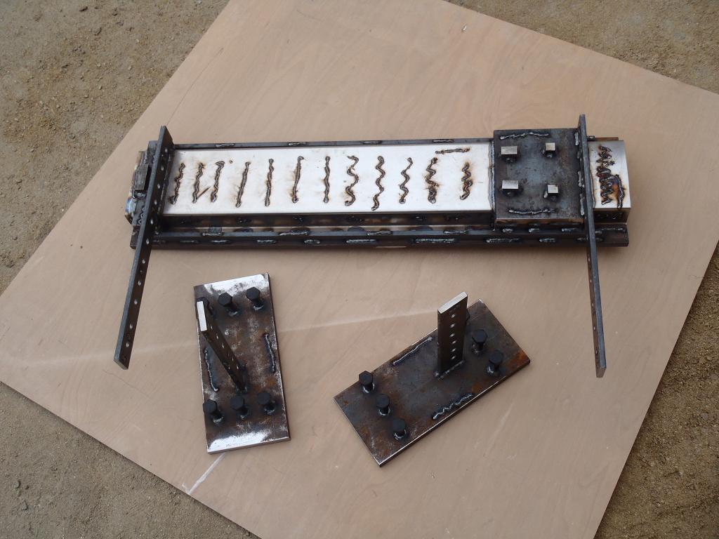

Ja sem uz jednu polymerbetonovou udelal,a jsem sni naprosto spokojenej.Poo víc jak roce provozu mohu jenom doporučit.

no vsude se pise polymerbeton nulova tepelna roztaznost, prece pokud zalejes celou pracovni desku do toho polymerbetonu tak je tahle vlastnost pryc..
nechci aby to vyznelo jako kritika, ale jen porad nevidim tu zminovanou vlastnost polymerbetonu..

On polymerbeton ma taky samozrejme tepelnou roztaznost,a nejbliž se blizi k oceli,tudiz se veskera zebra a ostatni veci vyplati delat primo z ni.
Zakladni výhoda je utlumení vybrací.
Misto toho abys pouzil hromadu oceli a nebo duralu tak ho pouzijes jenom minimum pod lineary a domečky a tak a polymerbetonem ho spevnis a utlumis.

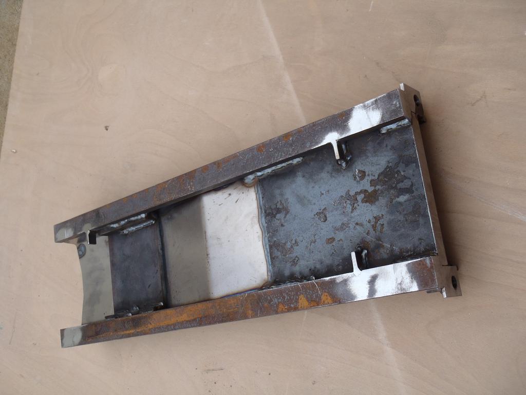

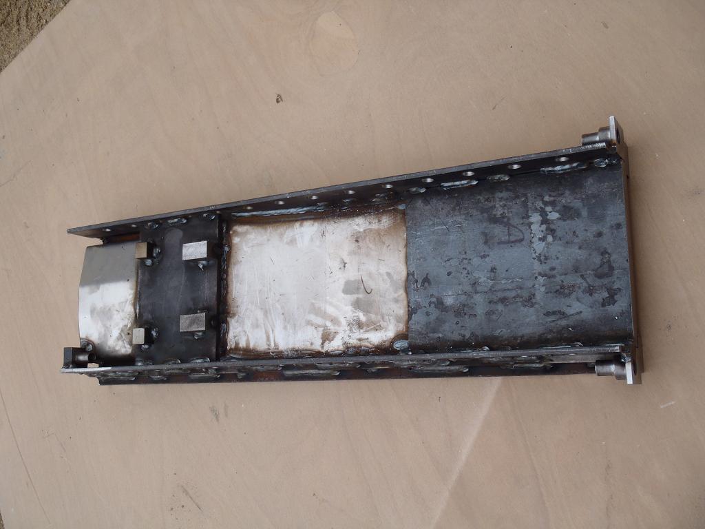

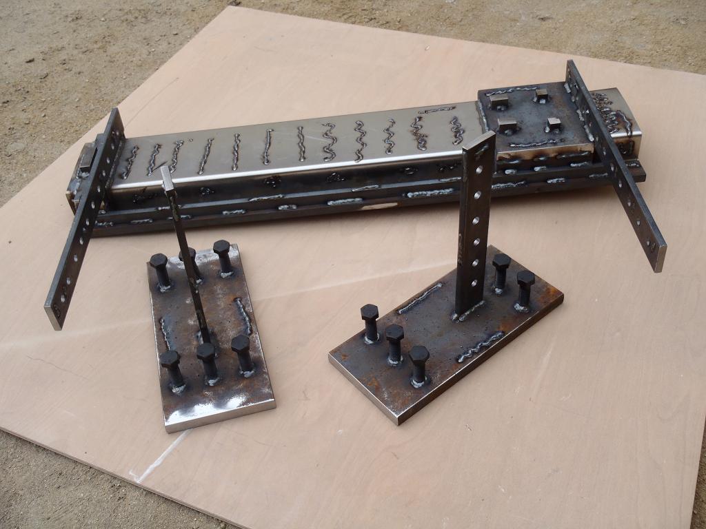

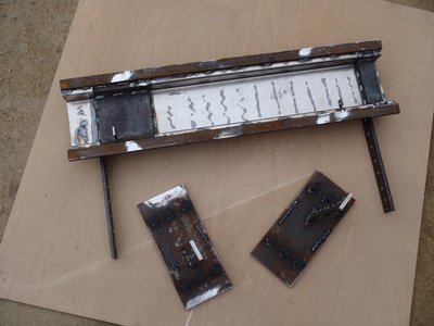

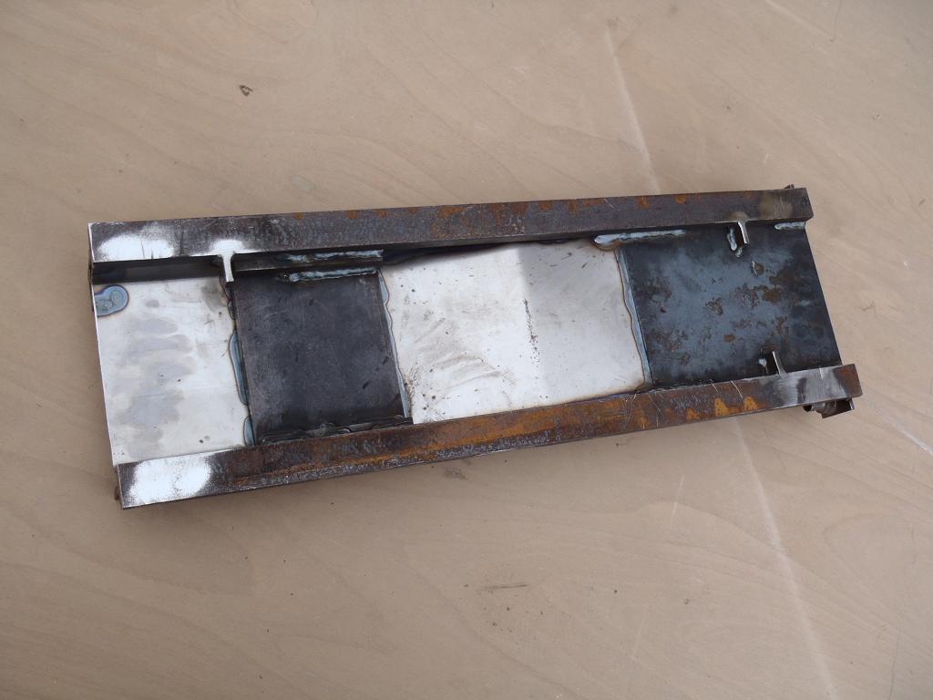

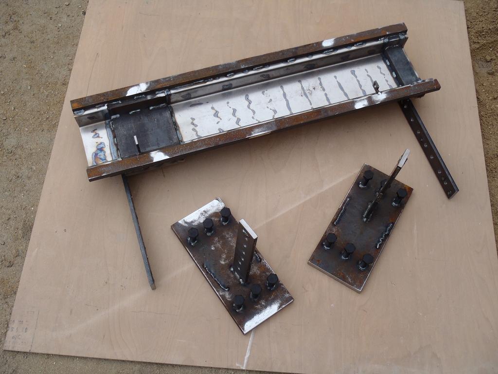

Tak mám konečně hotový ocelový pajšl pro osu "Z" a pro portál.V pondělí to vezu na vyžíhání a pak už jen.........

23. 1. 2011, 11:28
Prečo sa to musí vyžihat?
CAWEDOG
Příspěvky: 324
Registrován: 1. 3. 2008, 9:01
Bydliště: Brno
23. 1. 2011, 11:53
Abych odtranil vnitrni pnuti po svarovaní,aby se masina pozdejc nekroutila.

23. 1. 2011, 1:07
myslel som že to pnutie po zvárani bude stabilné mnoho rokov.Nie je to iba inžinierska teória?
CAWEDOG
Příspěvky: 324
Bydliště: Brno
23. 1. 2011, 1:17
On je hlavne problem v tom, že jak začneš obrábět potřebný plochy tak se to začne kroutit protože porušiš rovnováhu sil.A jelikož se to bude obrábet až zabetonovaný tak ty to nemuselo bejt vubec pekný.

OK asi máš dosť skuseností , držím palce!

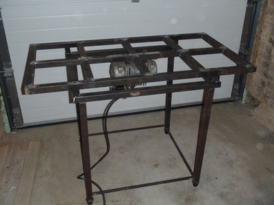

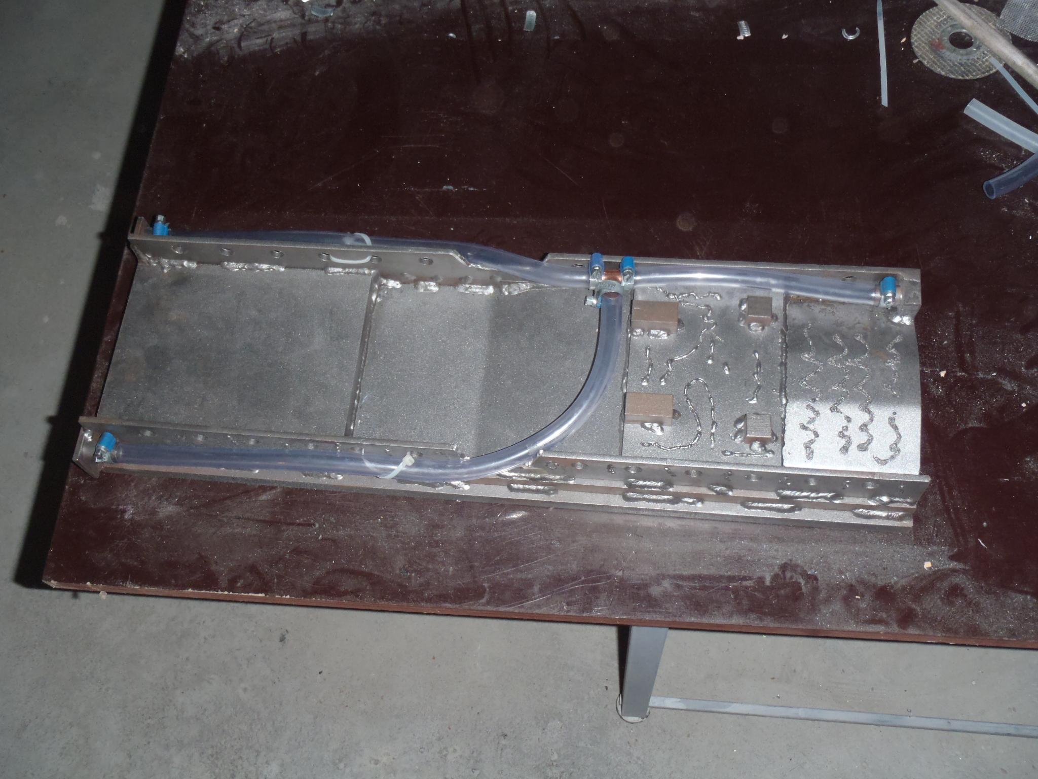

Ještě přidávám foto ramu vibrátoru s motorem na kterej přijde ještě přidělat dřevěná deska a malé video z vibrování pisku

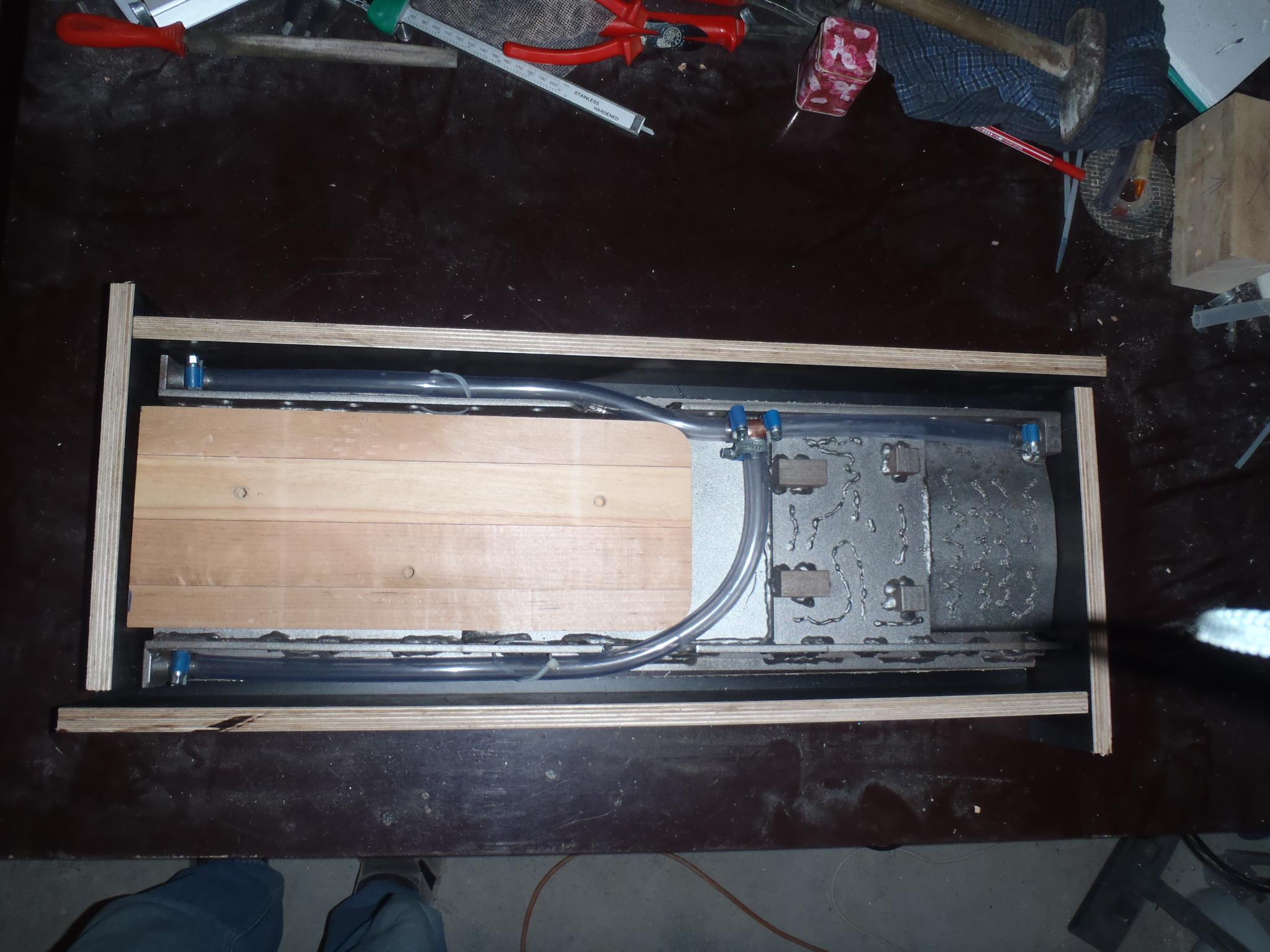

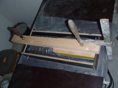

Pomale ale jiste něco dělám. Ale z nedostatku času to jde pomaleji než jsem čekal. Zitra bych chtěl dodelat bednění a zalít první dil polymerbetonem.

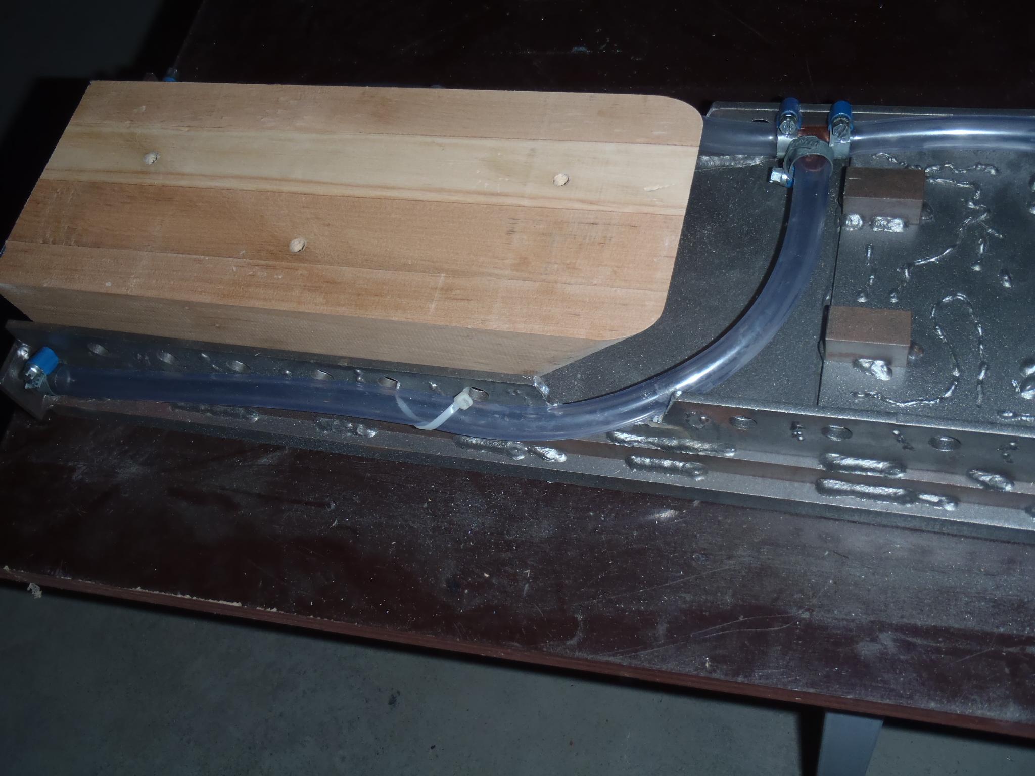

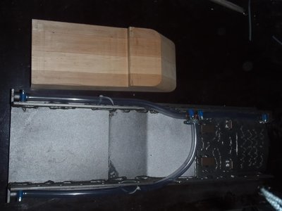

2. 3. 2011, 8:28

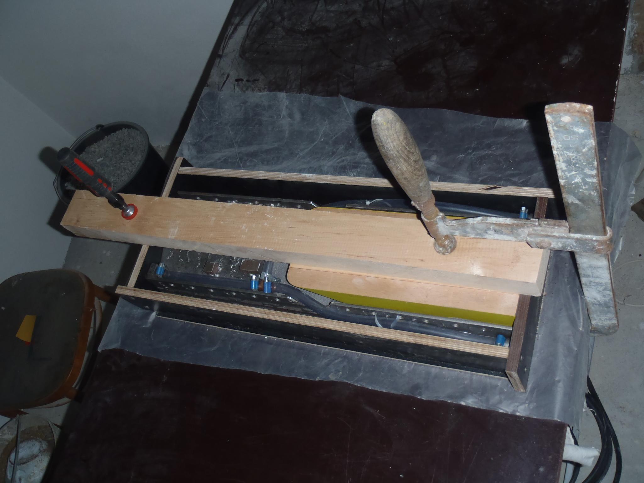

Šalung i s vnitřním tvarem je hotovej a přitaženej na vibrační stůl.

2. 3. 2011, 8:56
nechci ti do toho kecat, ale to zapusteni do polymerbetonu je podle meho nazoru naprosto nedostatecne
ps. pak je tu otazka dimenzovani - to si asi zrejme take moc neresil

2. 3. 2011, 10:46
Tak nějakbych rád věděl z čeho usuzuješ a co se ti zdá být špatně?
