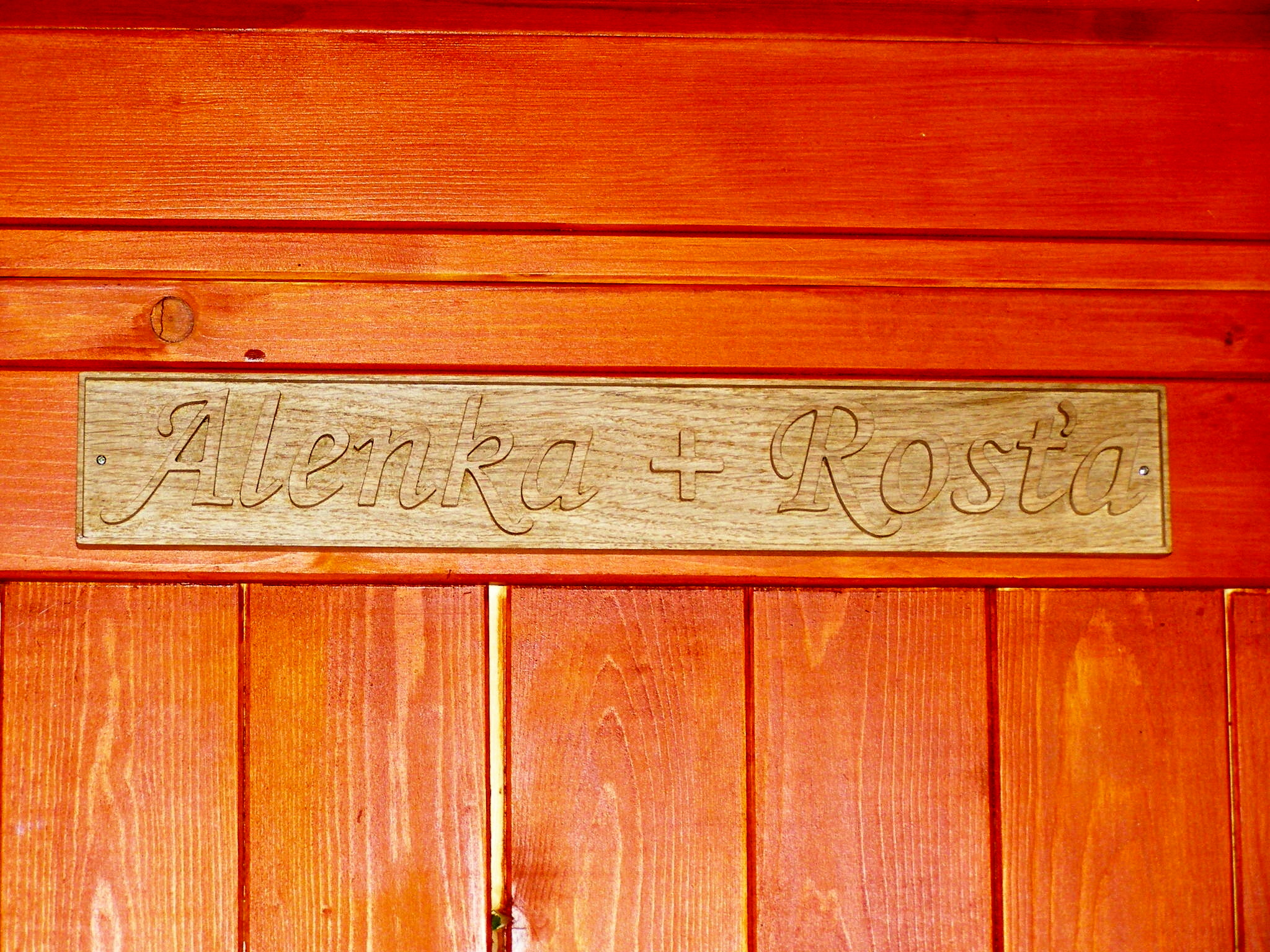

Ahoj Rosťo. Čas je přesně to magické cosi čeho je nedostatek, ale těším se až zase pokecáme a něco "užitečného" spácháme. Jen tak nějak nedokážu odhadnout kdy :(
Dnes se Péťa uvolnil ze svojich povinností doma, a nainstaloval mě tu novou verzi. Skutečně je to úplně o něčem jiném, než bylo to moje poslední frézování, kdy frézka zpomalovala z 750mm/min. až na 150mm/min. při frézování písmen, která byla složena z tisíců segmentů. Ještě jednou Ti Péťo děkuji.
