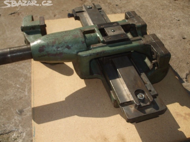

Ahoj mám na SN 20 kuželové pravítko,ale nemám potuchy jak se s tím dělá.Mohl by někdo poradit jestli je třeba něco pevně ořidělat na lože,nebo jak to vlastně funguje.S fota od soustružníka jsem to nepochopil.Díky.F.

pravítkové kluzátko tahá přísuvovým šroubem a samotné pravítko se zapevní k loži, na to je zvláštní příchytka. Tím, jak se po loži pohybuje suport, tak náklonem pravítka dochází k odsunování přísuvových saní a tím se mění průměr soustružení a vznikají kužele. A.

Len samozrejme ze sruba priecneho posuvu musi byt delena aby to fungovalo.

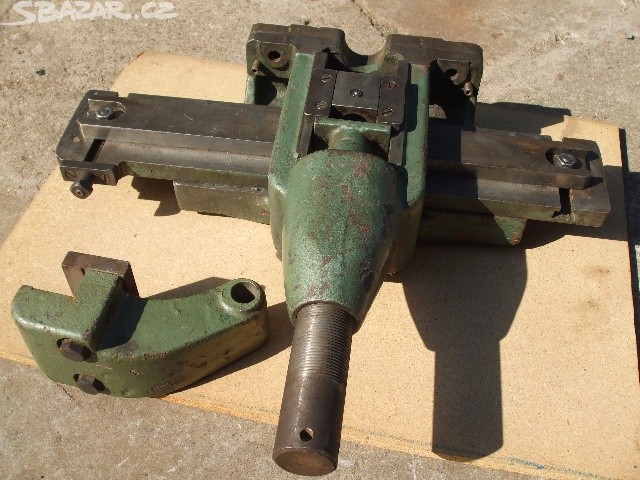

Pro almac.Ahoj,právě bych potřeboval vědět jak vypadá ta speciální příchytka na zapevnění k loži díky.Dělený šroub mám,ted ho měním i matici,protože měla vůli cca 1,5mm.F.

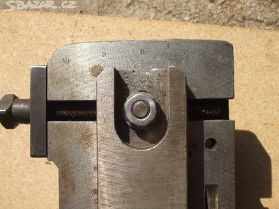

příchytka je zobrazena na foto jako samostatný díl. S pravítkem je spojena tyčí, u některých pravítek pomocí svěrného spoje (na příchytce byla ještě svěrka, stahovaná šroubkem) , tady asi jen pomocí závitové tyče a 2 matek. Přísuvovou matici samozřejmě udělej stahovací, ať to bez vůle slouží déle. A.

Díky moc,příchytku budu muset vyrobit.Už se těším až to vyzkouším.F.

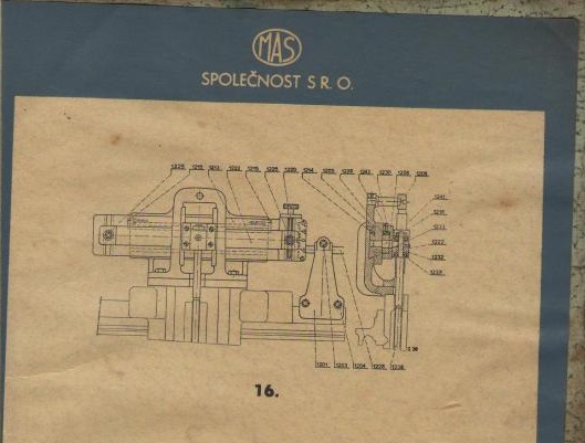

ve spolupráci se členem "soustružník" sem vkládám návod na SN 20, výrobní číslo 7125, rok výroby 1955, s protokoly o zkoušce přesnosti, příslušenstvím a fakturou (kdo znají z Cimrmana - ...již v mládí jsem chtěl být úředníkem, pod lavicí jsem si četl faktůry...) :D A.

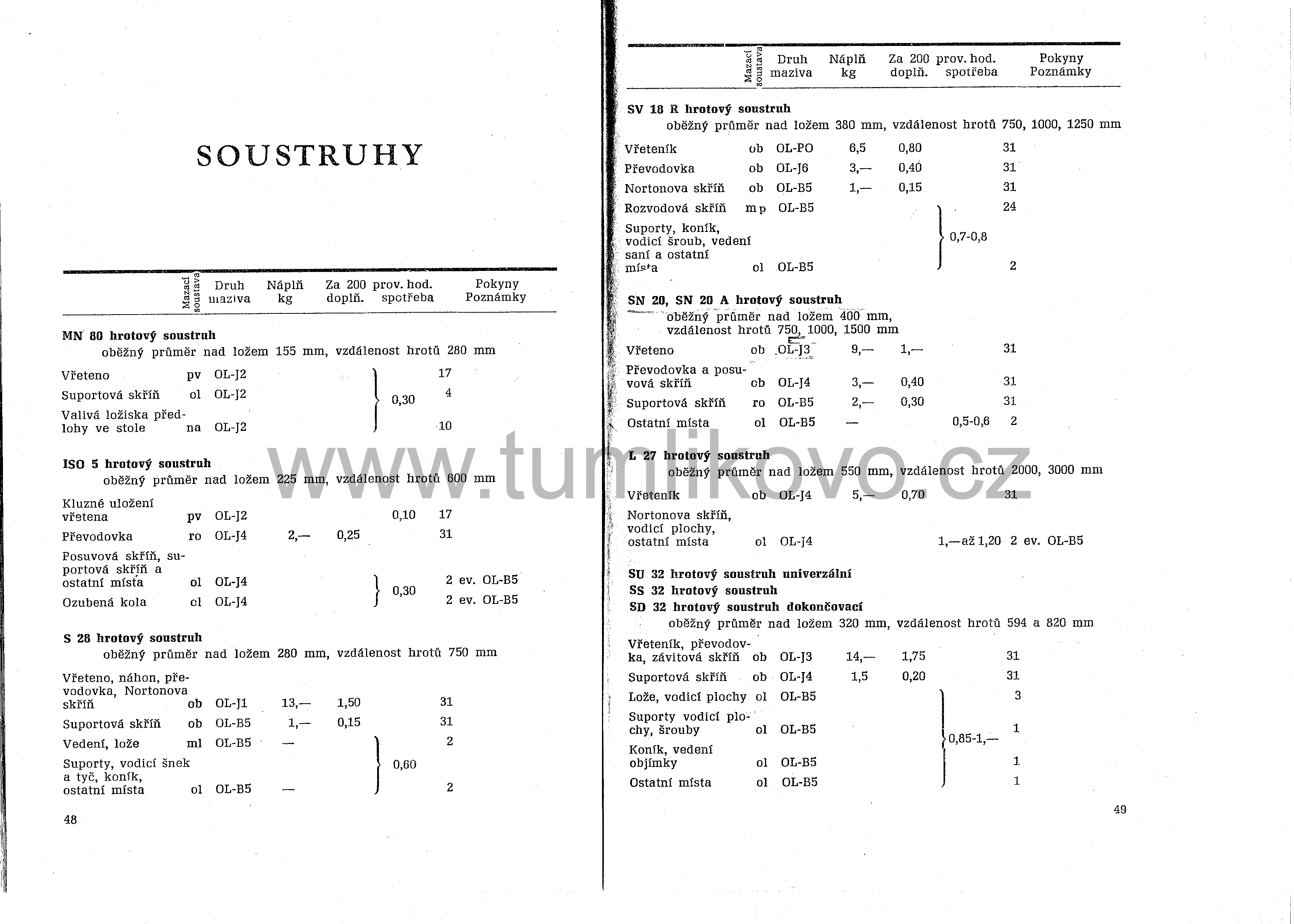

Dobrý den,máme soustruh SN 20 a nemůžeme najít množství olejojových náplňí ?Nevíte je někdo ? Děkuji.

OL-J3 nyní OL-J32
OL-J4 nyní OL-J46
