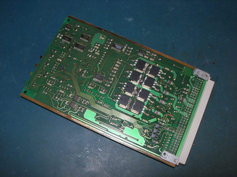

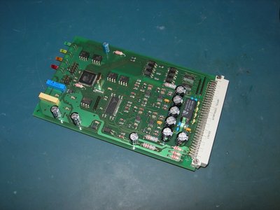

To je ta čínská kvalita. Mému vlastnímu driveru nedělá s dvoufázovým KM žádný problém jej roztočit na 9 tisíc ot./min. při zapojení na stole a s napájením 50V z běžného spínaného zdroje bez výstupní kapacity. To s nastaveným mikrokrokováním :64 a cca 2MHz kmitočten na vstupu STEP. A taky se motor nijak zázračně neohřeje.

9000 je na KM fakt moc a troufám si odhadovat, že při vyladěné kombinaci by šel i na 15000, pokud by to ten motor přežil. Motor byl bez zátěže, ale vyladěné to nebylo a za zdrojem jsem neměl ani žádné kondenzátory (jen těch 600uF co je onboard). S jiným motorem to může být i horší, ale i lepší a mašinu nemám kontrukčně takovou, abych mohl točit motory dostatečně rychle abych zjistil kdy zastaví. Mechanika je prostě slabšího kalibru než pohony.
Zdroj pulzů byl 7400 se dvěma trimry na nepájivém kontaktním poli. Dělal jsem to zhruba před rokem, takže jsem ho dávno rozebral (ten generátor), abych vyzkoušel jakou maximální frekvenci na vstupu STEP driver zvládne.
horní strana bez krytu
spodní strana bez krytu

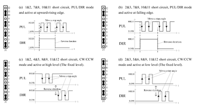

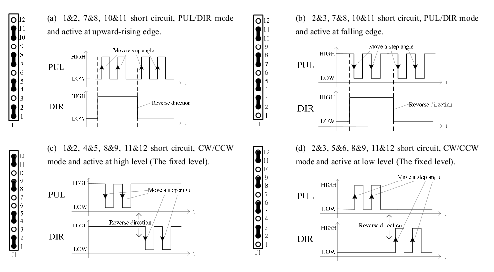

Tak čítam toto vlákno, lebo sa tiež zaujímam o 3F motory a stiahol som si manuál k Bobikom použitému driveru. Síce asi neporadím, ale zaujala ma tam zmienka na strane 3 o skrytom „jupery“ a príklad na strane 4, konkrétne obrázok a) a b)
Môže mi prosím niekto vysvetliť rozdiel a hlavne aký to má vplyv na riadenie?
Dík.
