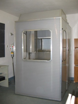

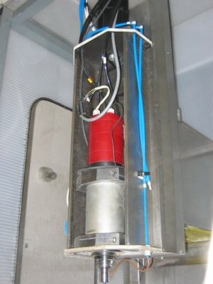

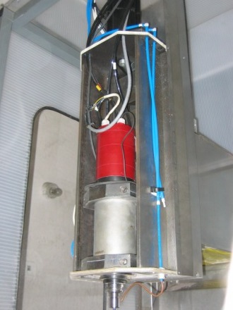

Zdravím,
já jsem ten Mirkům kamoš z moravy :-) co má to 3,2kW vřeteno. Slíbil jsem mu, že vám o něm napíši víc. Jedná se o 3,2kW, 18000 ot. a co je důležité, že valí na 220V, 300Hz a bere 11,6A. Proto jsem musel pořídil 7,5kW měnič aby si s tím poradil. Musím sice ještě na měniči vyladit U/f křivku, ale jinak vřeteno jede opravdu hezky. Má to pneumatiku na výměnu nástroje, ofuk kužele při výměně, profuk labirintu při chodu a vodní okruh na chlazení. Na měniči jsem doladil blokování výměny nástroje za chodu, propojil jsem ovládání měniče přes řídící jednotku stroje a MPG, přidal chladící okruh s nucenou cirkulací čerpadlem přes chladič. Pro ATC je pak na vřeteni snímač uputého nátroje. Ještě nedokončený je termostat pro řízení ventilátoru na chladiči, senzor chladící kapaliny a signalizace stavu (množství kapaliny a teplota). Ale už i teď to šlape velmi dobře.
V příloze je fotka vřetene, tak jak ji mám na stroji. Cnc frézka, ač ne úplně dokončená, je už v provozu, takže se budu snažit pořidit pár fotek a přidat je na fórum vezi ty vaše.

Ahoj Stepane, vitej mezi nami "hobiky"! Ze ti to ale trvalo se pochlubit :lol:.
Mas tam dvere jak ridic v metru :D , parada.
Dik za fotku vretene, ja ji nenasel...
Akorat se bojim, ze tu kluci zacnou nalehat, abys nam tu "krasku" svliknul (bude na co koukat, ta koncepce je uzasna).
Tak to pak muzes rozvest v "nase masinky", aby to tu zustalo k vretenum.
Zravim z prahy. M.
