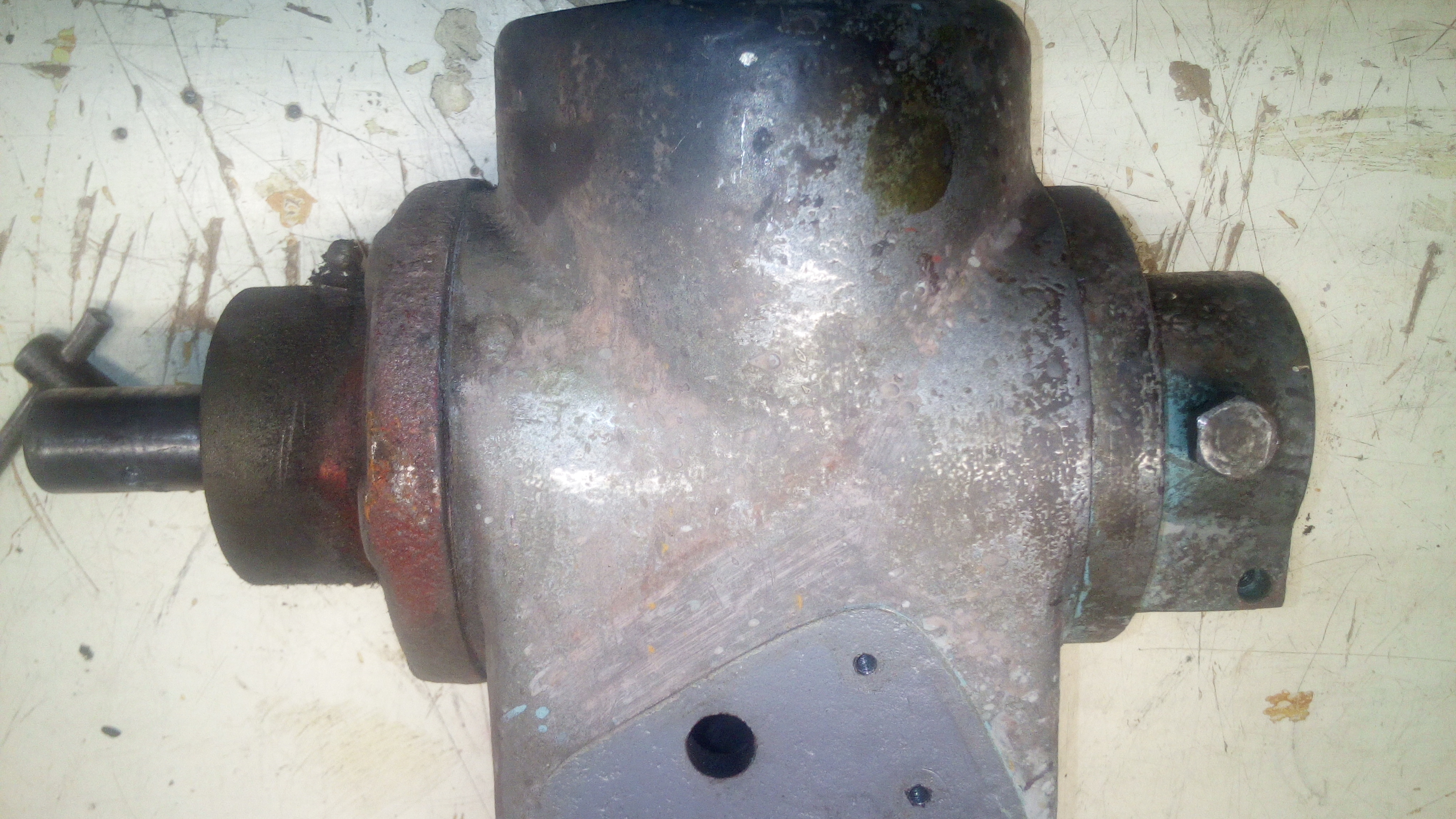

mc24 píše:Poradtě co s vrtačkou V10 když hazí upnutý vrták.
Bude stačit vyměnit ložiska nebo může být ohnutá hřídel.
Jediné co jsem udělal, že jsem vyměnil sklíčidlo za uplně nové a tim to není.
Já nevim,je to furt dokola,ale ty jsi tu novej,tak poprvý a naposledy:když jsi měl dole to starý sklíčidlo,tak jsi měl na stůl položit stojánek s hodinkama a zatočit s tím vřetenem.Potom by ti dolezlo,že i když vyměníš hlavu ,bude to házet stejně.Přitom bys mohl vyzkoušet i to,jestli (a jak moc) jsou v p.. ložiska(pokud nehučí-v tom případě je to jasný) .Jestli je to jen ohnutý,jako to má mimochodem snad každá tahle vrtačka,tak buďto hlavu zase sundej(docela by mě zajímalo,jak jsi sundaval tu starou) a výš uvedeným postupem zjisti,kde to hází.Pak na to flákneš plastovou paličkou,aby se o neokurvilo a měříš znovu.Přehánět to nemusíš,když to dostaneš pod desetinu,můžeš tam v klidu zase nakopat tu hlavičku a jít vrtat.Druhá možnost je tu hlavu tam nechat upnout do ní koudek něčeho rovnýho,na čem bys změřil to házení a mlátit přes ní.Třetí možnost je nejjednodušší,dej menší vrták a vrtej:-)
Je to opakování,probírá se to tu rok co rok,tak příště radši hledej,než s tím budeš zabírat místo..

Tak v demontáži sklíčidla u mé v10 mi tato diskuze pomohla - díra do hlavičky a ťukanec :)
Teď řeším další problém s demontáží vřeteníku. Předpokládám, že je potřeba povolit velkou litinovou matici. Tápu, jestli tam třeba není levý závit. Nebo jiný postup?
Poradí někdo? Díky.

Není je tam normální. Já do toho tuknul lehce přez pertinax a šlo to

Zkoušel jsem ťukat přes mosazný trn, upnout matici do svěráku a otočit s celým odlitkem a nic :-(

Těleso litiny do svěráku, a ťukat - už se to podařilo. Před tím jsem se asi bál dát malinko větší ránu. Dík za podporu.

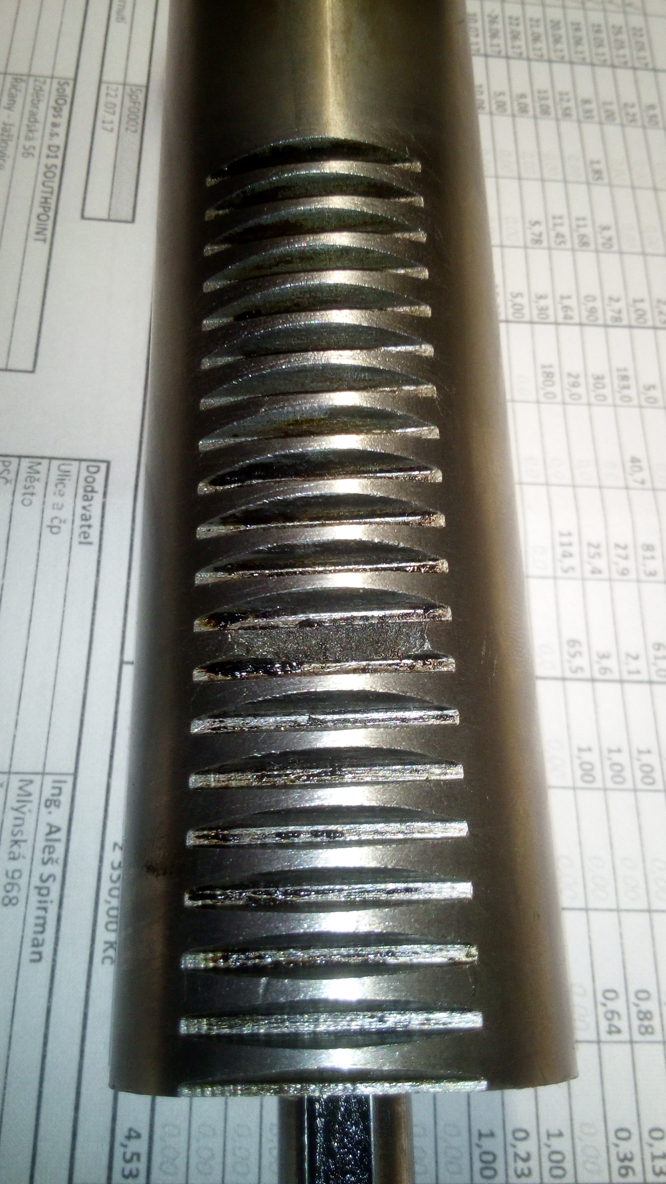

Těšení předčasný :( Při mytí na mne vypadl jeden zub. Podle lomu už tam asi držel jen na vazelině. Bude to vadit, nebude? Toť otázka.

Aspi1963 píše:Těšení předčasný :( Při mytí na mne vypadl jeden zub. Podle lomu už tam asi držel jen na vazelině. Bude to vadit, nebude? Toť otázka.
Má to malý pastorek,takže by to asi chtělo buď vyfrézovat drážku a do ní vložit zub anebo dovařit TIGem a dopilníkovat.

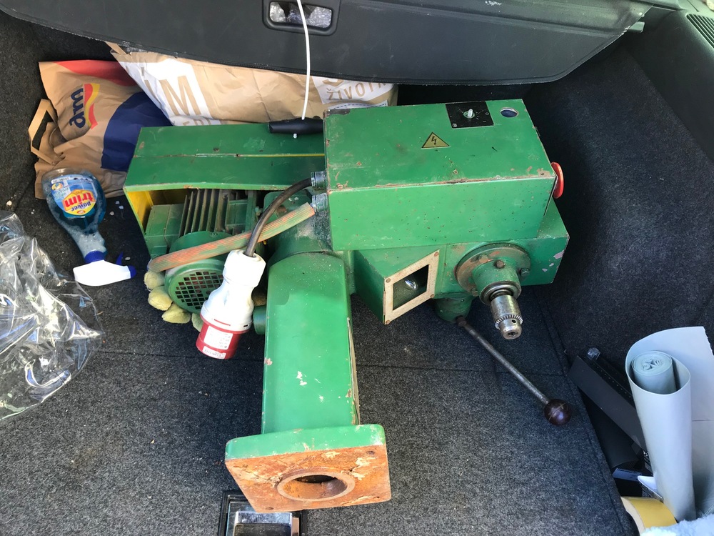

Měl bych dotaz..
Je možnost dostat na V6 vetsi hlavicku, alespon na vrtaky pr. 13 nebo vetší?
Lze to jinak než dělat novou pinolu?
Pokud ano jaká by byla cena a byl by popř. někdo schopen udělat pinolu novou a zakolik?
Neznám v okolí nikoho kdo by byl schopen mi pomoci.
Díky
Poradím ti 100% radu ,najdi si na netu nejbližší svářecí školu a tam zavolej co potřebuješ ,zatím se s touhle radou nikomu nestalo že by byl odmítnut.Pak už jen doladit a hotovo .Hlavně se nesnaž sám pokud si nejseš jistej že to na 100% zvládneš ve 100% kvalitě ,opravy po pokusech jsou podstatně náročnější a někdy už nemožný.

Co tam máš za kužel?

B10

Již neni nutno rešit... Z nedostatku informaci jsem vrtačku pustil.
Cesta pro ni hodinu a nabidka byla 3tis... Ale nevěděl jsem zda pujde změnit hlavička.
Jinak dnes už visi na bazosi od někoho jiného za 4,5 tis :D
