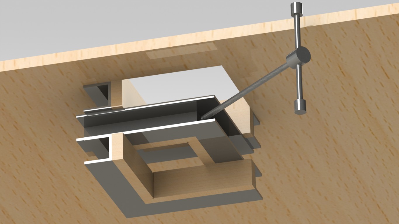

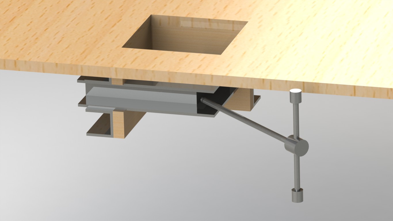

já neříkám že je to špatný nápad, jen je prostě blbost frézovat stůl, tam by stálo za to k té jedné příčce přidělat nějaký svěrák, stačila by serie děr a vždy do patřičné díry přichytit nějakou zarážku a z druhé strany druhou zarážku nějak štelovací aby mohla to prkno, trámek nebo co zapřít mezi ty dvě zarážky..

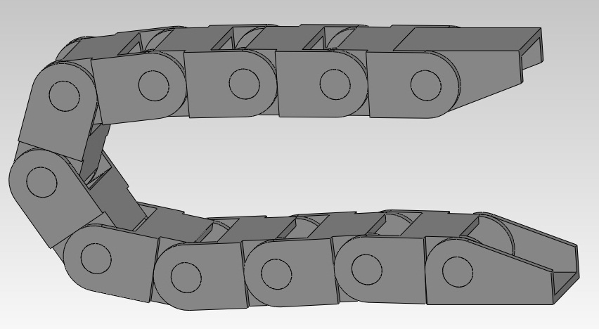

Vedel by mi niekto poradiť ako „na-MATE-ovať“ plynulí chod cable carrieru?

Nakresli si spline a na ten každý dil řetězu zavazbi bodem.

chybi ti tam zarazky ten retez jde v realu ohybat jen na jednu stranu
tj. je bud rovny nebo ohnuty v jednom smeru od toho rovneho stavu ne na opacnou stranu
kdyz ho tak nakreslis a zavazbis melo by to makat ale vypocetne to asi bude zahul

Tak je to nakreslené narýchlo, ale tiež mi není známe že by sa v SW dalo nasimulovať že dve časti do seba narazia. Dá sa to? Ak áno,tak tu budem za blbca
Stou krivkou mi to nejako nejde a navyše by sa ta krivka musela pohybovať....alebo mi to dnes nemysli?

Jo takhle...Tak to je jinak. To se musí každý díl zvazbit na mezní vzdálenost v úhlu od - do. Pak by to mohlo fungovat.
Ta věc s tím spline se dělá na pohyb řetězu po té spline. Např jsem to dělal na článkovém dopravním pásu. Špatně jsem si to vyložil.

Stými uhlami som to skúšal aj ja a na dlhšej reťazi a bola to katastrofa.
Inak ešte si pamätám, že keď som začínal so SW, tak som všade možne hľadal nastavenie ktoré by s každej súčiastky spravilo „pevný“ proste ako v skutočnosti nepriechodný komponent. Ale asi by to bolo ohromne zložite na výpočetny výkon PC

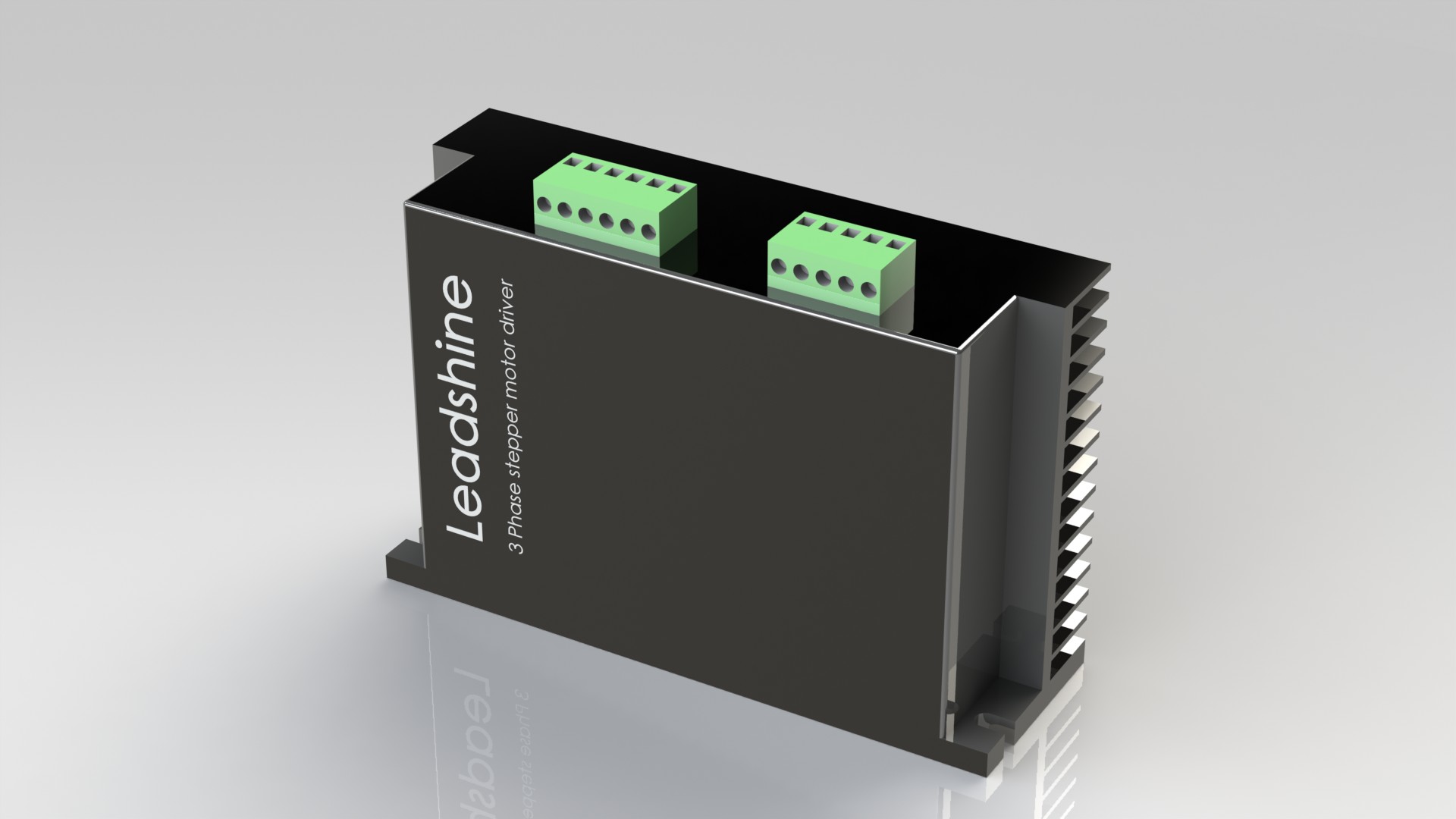

Driver Leadshine
- Přílohy
- Driver Leadshine.zip
- Driver Leadshine.SLDPRT
- (718.98 KiB) Staženo 251 x
Nejaky ten rocik dozadu som si tiez takto kreslil. Ale vyrobit to uz byvavalo problem
. Treba zmenit casto krat zmyslanie a uberat na estetike. Ale to je uz praca konstruktera.
Teraz mam doma novy PC tak keby si mal nieco naozaj narocne na renderovanie tak mozes zaslat. Pracujem v Catii V5R19 a v SW 2013.
EDIT: Je to teda kompenzator strely na vzduchovku AAPS, s ktorou som zavodil a zda sa ze zas zacnem.
Naposledy upravil(a) marekzcke dne 24. 2. 2013, 11:05, celkem upraveno 1 x.
Rad kreslim v 3D. Ked je to zaujimave a nieco nove sa naucim, tak aj zadarmo.
