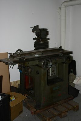

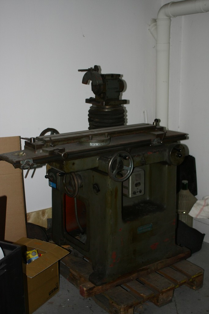

Máš pravdu nebudem to zatím rozmazávat, ve středu pro ni jedu a beru zároveň po cestě i (doufám) po třičtvrtěroce objednaného a zaplaceného pilouse ARG 250 :lol: o tom tady musím napsat zvlášť, protože co je v této republice možné v takhle velké firmě jako je Pilous to by jeden nevěřil, kdo si to prošel tak pochopí :wink: , každopádně abych tě uklidnil, tak to není vojenská i když je to takovej spíš khaki odstín, ale takhle to natírali v tos hostivař :wink: ta bn 102 co mám od rumcajze měla stejnej originální nátěr :wink: tady je důkaz
Jinak k té bph, je fakt čananá, můžu říct, že první co nevypadá opotřebovaně, i když původní lak, opravdu pěkná, jestli to klapne, tak se samože pochlubím.........čekal jsem dva roky........... :wink:

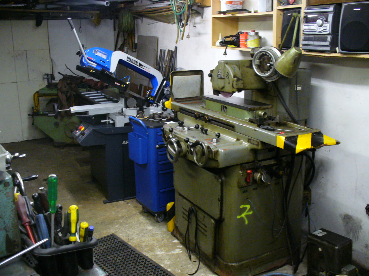

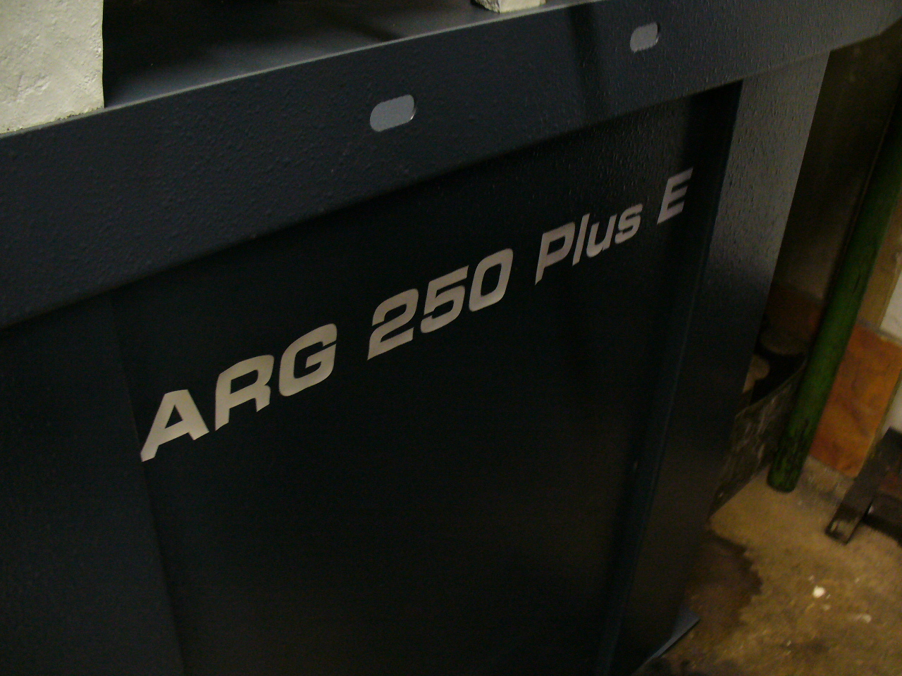

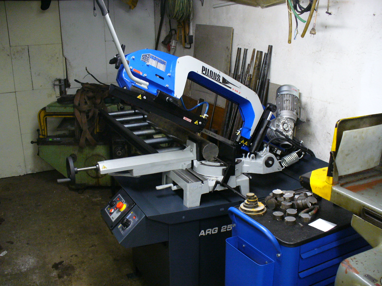

Tak bruska už je v dílně, pěkně v teplíčku se aklimatizuje po té sibérii v které jsem to vezl :wink: Zatím jsem ji neustavil, nepřišrouboval, a ani jsem s ní nic jiného nedělal, jen zpojil a zkusil, mám toho dneska plné zuby, v pondělí jsem dovezl konečně toho pilouse na kterého jsem čekal 9 měsíců :wink: a stojí vedle
S tou bruskou prakticky nic dělat nebudu kromě přebroušení magnetu po ustavení, jedině se mi nelíbí ta barva, která se mi nehodí do stáje :D , ale to až budu mít trochu času, teď musí makat :wink: časem bych tam chtěl udělat digitální odměřování na svislou a příčnou, ale zas až bude čas, jinak to původní ovládání v suportu se mě docela líbí, sice jsem zpočátku uvažoval, že bych to předělal do nějaké kisny, ale je to podle mě zbytečné, tohle je po ruce, člověk se nemusí nikam naklánět :wink: zatím spokojenost, ne tak u pilouse, a to ještě prakticky nic neřezal :lol: v rohu vany díra od sváru zalakovaná, ale emulze odtud valí jak zběsilá, musel jsem překytovat, samolepky lepí na mastnotu, takže všechny jdou do kopru ještě než to dovezeš, zítra má pilous 12h premiéru tak kdyžtak poreferuju zvlášť, dneska jsem totálně bez energie :D

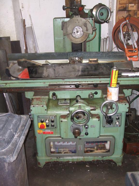

BPH20N mi nedávno taky utekla. Překupníci chtějí kolem 100, tahle byla prý za 35. Abych se z toho nezbláznil :) tak jsem musel hned najít něco aby mě to tak nes...
takže za prvé má způsob upínání kotoučů jako BN102 na trny a ty jsem zatím sehnal jen na kotoučky s dírou 20. Tady mají být kotouče s dírou 32 což je druhý, problém protože jsem přivezl asi 40 kotoučů 250x76x20 a byly by mi na nic a za třetí má na příčném směru el. koncáky z kterých se musí sjíždět ručně. Je to nástrojařská tak asi aby to donutilo člověka u ní stát ale to pak můžu brousit na nástrojovce a nepotřebuju hydraulickou brusku.
Ale kdyby byla, tak bych na tohle všechno zapoměl protože jinak je skvělá.

Takže brusku jsem ustavil systémem: podložení ocelovýma klínama a provrtal jsem betonový strop do sklepa a přitáhl brusku závitovou tyčí, je to naprosto v pohodě, přemýšlím jestli to budu vůbec podlívat betonem. Výbrus je fakt luxusní, nic se netřepe, nainstaloval jsem odsávání, které je pod bruskou ve sklepě, takže nic nehučí, prakticky to ani neslyším :wink:
Brousil jsem dva dny litinu doporučeným zeleným karborundem C49 36L 9V a je to jak sklo, zkoušel jsem i korund A98 36J abych nemusel přehazovat na každej kousek kotouč, je to taky pěkný ale má to ocas, ty zrna to vždycky ještě pohladí a při bližším pohledu je to vidět. Ten SiC je na tu litinu asi fakt nejlepší.
Jinak jsem vůbec netušil, že ta BPH 20 má automatické vypínání nastaveného přísuvu kotouče do řezu( vzadu na svislém je čudlík na nulu), jinak v manuálu kecají jeden dílek svislého přísuvu není 0,01 ale 0,005 :wink: dvě tisíciny se dají odhadnout jak nic.
Ze dvou přírub jsem ztratil vyvažovací tělíska takže je budu dělat a můžu říct, že pokud se to staticky nevyváží na vyvažovačce, tak nemá ani smysl tam ten kotouč ani dávat a snažit se orovnávat :wink: ještě že ji mám i s vyvažovacím trnem přímo na přírubu BPH 20
Zatím teda spokojenost, o případných chybkách budu referovat....................
