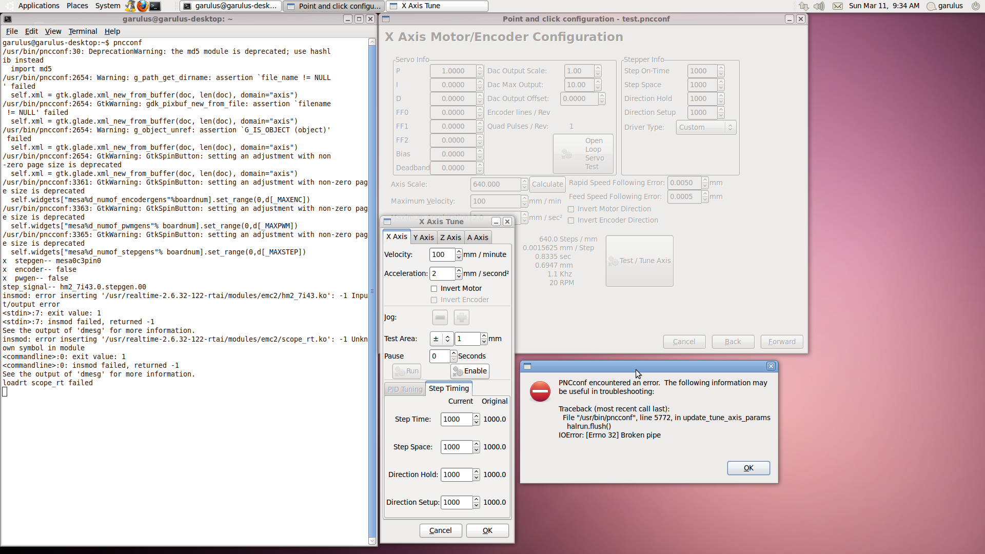

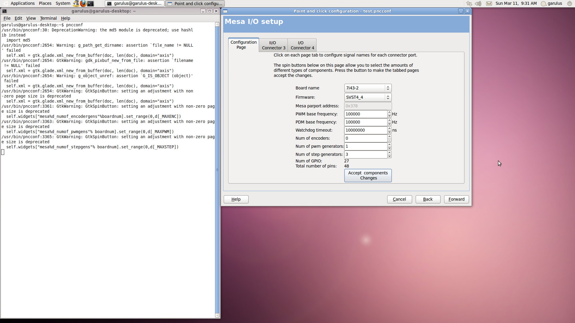

To vypada na nejakou chybu komunikace samotny karty se systemem.
hod sem vypis dmesg nejlip pred i po tom nezdarenym pncconfu.
Jak mas nastaveny parport v biosu? mas tam EPP verzi aspon 1.9?
z toho vypisu budem chytrejsi.....
Martin
Martin

Jestli čtu dobře -[ 343.560733] hm2_7i43.0: board at (ioaddr=0x0378, ioaddr_hi=0x0778, epp_wide ON) not found! - tak počítač nevidí kartu, možná zkusit jinej kabel na paralelním portu, popřípadě překontrolovat jumpery- musí to bejt nastavený na komunikaci přes paralelní port.
A sme doma..
V napovede ke karte 7i43 pod EMC se na druhem radku pise.
The driver talks with the 7i43 over the parallel port, not over USB. USB can be used to power the 7i43, but not to talk to it. USB communication with the 7i43 will not be supported any time soon, since USB has poor real-time qualities.
Tilokrat se tu resilo, ze USB proste neni pro real time kominikaci vubec vhodny. Jestli to chces provozovat, budes muset pridat ten paralelni drat. USB je pouzitelnej pouze pro napajeni
Martin
