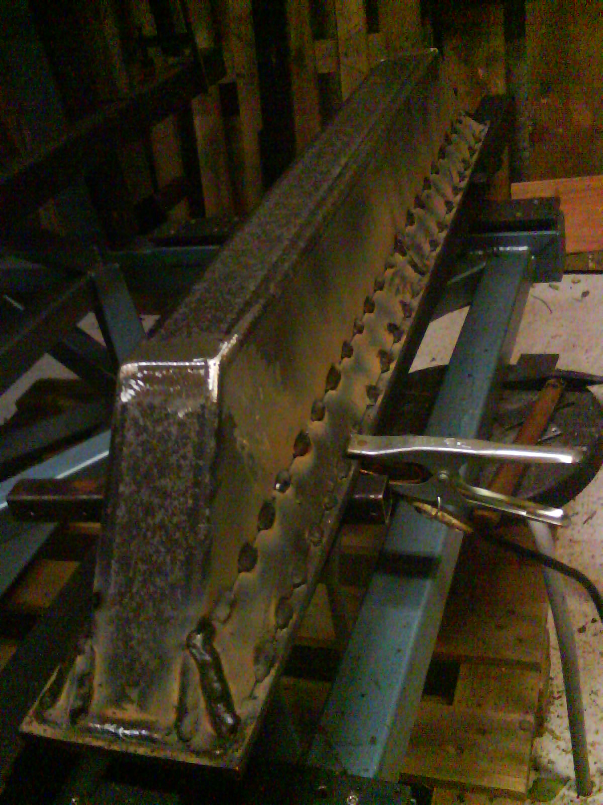

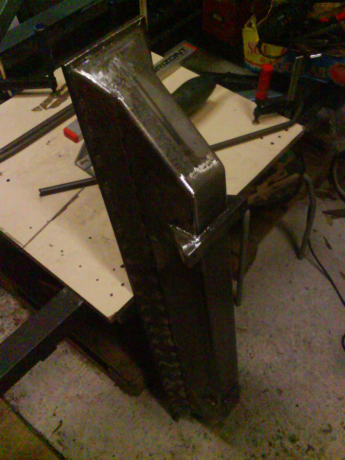

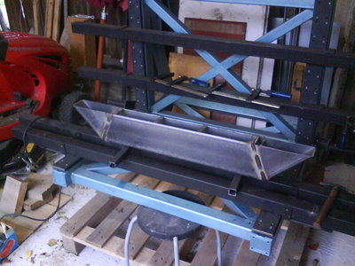

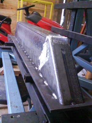

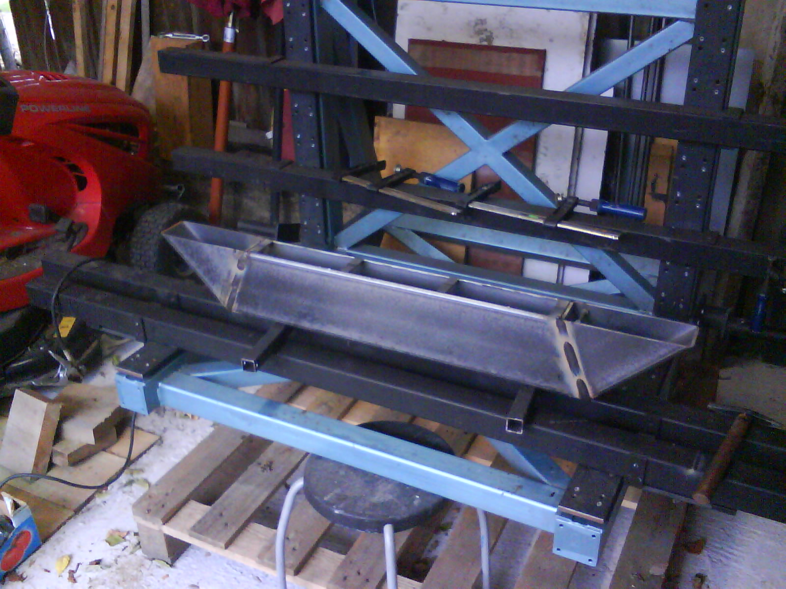

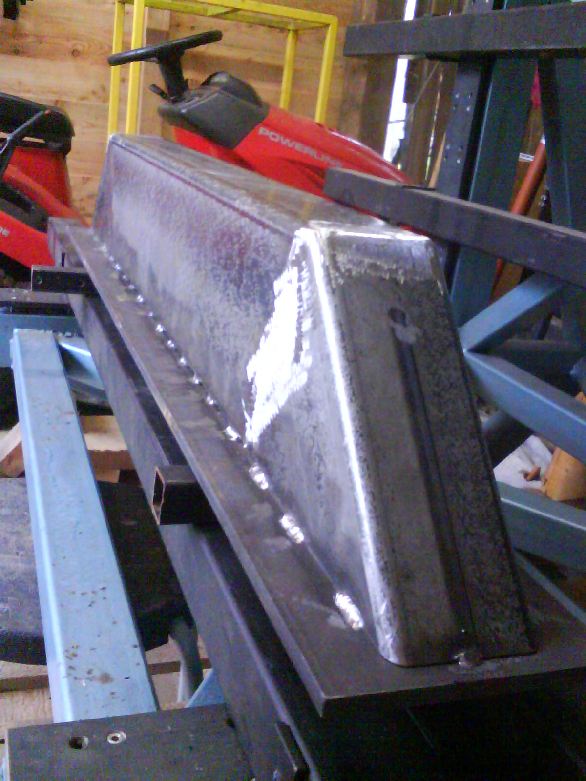

Paralelne s výrobou lože prebieha aj výroba masterdosky. Keďže od nej sa bude významne odvíjať presnosť stroja, tak som si zadal dosť prísne požiadavky na presnosť - rovinnosť a drsnosť. Okrem toho požiadavka na dosku je aj dostatočná tuhosť, aby pri podopretí na koncoch sa pod vlastnou tiažou neprehýbala viac, ako zanedbateľne. Nanešťastie, nepodarilo sa mi vybaviť žíhanie, nenašiel som v okolí nikoho, kto by to vedel zabezpečiť. Takže zvarenec je len prirodzene starnutý asi pol roka. Neviem, či to bude stačiť :roll:
Hotový zvarok
Hotový zvarok
Privarené výstuhy
Privarené výstuhy
Privarený plocháč 150x10x1150
Z výroby hlavného nosníka

co je to masterdeska? jako stůl? to budeš taky zalejvat nebo jakou máš konstrukci?

RaS píše:co je to masterdeska? jako stůl? to budeš taky zalejvat nebo jakou máš konstrukci?
Masterdoska je vlastne niečo ako mostové pravítko a chcem podla nej odliať presné plochy pod lineáry. Teda princíp je taký, že ustavím naseparovanú dosku oroti betónovému loži a škáru vyplním (podstreknem) vhodnou epoxidovou hmotou, ktorá sa dobre chytí na lože, ako je napr. GS-ko od Dawexu. Na loži by mala ostať presná plocha pod jednu kolajnicu. Takto chcem odliať aj druhú plochu pod lineár. Potom ešte dorobiť osadenia pre kolajnice atd. Verím, že to bude takto fungovať, ale je to pre mňa premiéra tejto techniky, takže uvidíme...
Čiže masterdoska nie je súčasťou stroja, len prostriedok na dosiahnute presnej geometrie mašinky bez obrábania lože. Po splnení tejto úlohy bude ďalej slúžiť ako prímerná doska na merania atd.

tyjo, nebylo by lepsi koupit v bazaru to pravitko?
jak mas zarucenou rovinnost toho tvyho?
pujde to alespon na brusku?

a to máš v plánu jako přebrousit, dát to nad ten betonovej odlitek a do té vzniklé mezery nalejt nějakou hmotu která po vytvrdnutí vytvoří "dokonale" rovnou plochu pod lineár chápu to správně? a jak uděláš druhou plochu? to to pak jako přesuneš a budeš dělat další? jak to odměříš aby ty plochy byly totožné? toho bych se já osobně docela bál..

Možno by bolo lepšie kúpiť hotové, ale rozhodol som sa vyrobiť si oceľové s takými rozmermi, ako potrebujem. Keby som pred tým, ako som sa pustil do výroby vedel, aký problém bude s brúsením, tak by som asi viac sledoval bazoša :|
Doska je už ofrézovaná a prebrúsená na žraloku. Pridám aj nejaké ďaľšie foto.
