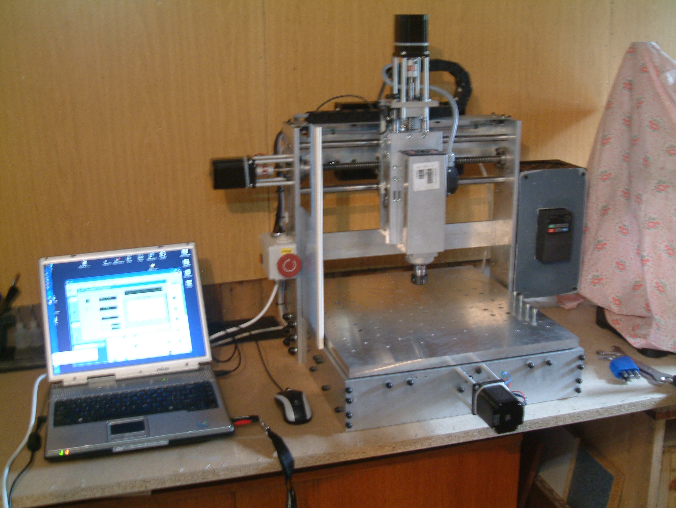

Po nezdaru a mnoho hodin laborování jsem odvezl elektroniku k nám do školy, kde jsem s elektrikářem vše zapojil. A hurá fungovalo to. Na mým Stylisticu to nefungovalo z důvodu že nemá paralelní port na pevno, ale jen přidanej pomocí PCMCIA.
Jenže co se nestalo. Dostal jsem od školy starší Notebook s paralelním portem. Doma jsem zapojil vše jak ve škole. Nastavil jsem piny atd. Vše běží ale netočí se mi osa Y. Ostatní osy fungují normálně. V machu číselný ukazatel ukazuje že os Y jede společně s ostatními osami. Ale motor stojí. Zkontroloval jsem zapojení a nic jsem nenašel že by bylo špatně zapojený. To samí sem kouknul do nastavení a taky nic.V nastavení je to nastavený podle manuálu k desce.
Nevíte co by to mohlo zapříčinit že motor na os.Y stojí.

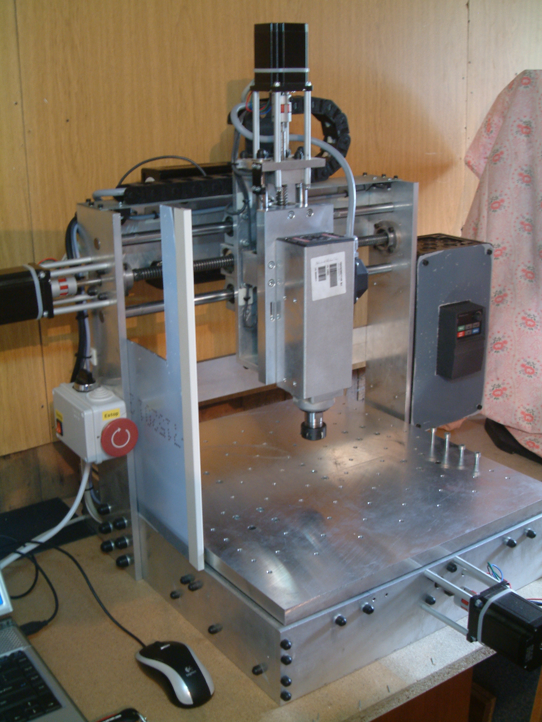

Problém vyřešen. Jak se s elektronikou hýbalo tak došlo k částečnému uvolnění kabelu. Takže špatný kontakt. Je divné že to nic nedělalo alespoň částečně se to mohlo hýbat. Už vše běží jak má. Dneska přišli snímače. Až budu mít více času, nafotím obrázky. Jinak zvolil jsem nakonec mechanický mikrospínače jako koncový spínače. A jako referenční snímače optozávory nebo indukční snímače. Optozávory mám nějaký doma tak přemýšlím co použít co by mohlo bít lepší. Ve čtvrtek zkusím udělat pokus s těmi mikrospínači a napíši jak jsem dopadl.

Po dlouhé době zas píši. Chtěl bych vám všem moc poděkovat za příslušné rady, co jste mi sem posílaly a bez kterých bych se nehnul dál se svým projektem. Stroj je dokončen a odzkoušen. Dají se na něm vyrábět úžasné výrobky. Na to že je to můj studentský projekt tak se stroj povedl díky vaší pomoci. Pochlubím se, se strojem jsem se zúčastnil několik prezentací. O stroj byl veliký zájem jak laické tak odborné veřejnosti. Tet už budu jen vylepšovat. Ještě jednou moc děkuji za rady.
