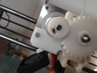

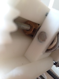

Nedokážu nazvat typ tohoto extruderu, ale jsem schopen ho alespoň přibližně popsat. Pastorek na motorku má 9 zubů, kolečko na M pětce hřídeli má 26 zubů a rolna která tlačí trojku ABS plastový drát má velký průměr 11 mm.

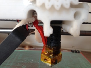

Tak už jsem to našel. Jen nevím jak se k daným číslům dopočítat. Tohle je má tryska J Head Nozzle typ extruderu nějak nemůžu dohledat, tak alespoň obrázek.

od IS
sidonie píše:Tak už jsem to našel. Jen nevím jak se k daným číslům dopočítat. Tohle je má tryska J Head Nozzle typ extruderu nějak nemůžu dohledat, tak alespoň obrázek.
Zdravím, podle obrázku by to měl být extruder pod názvem "i3ext verze od sgrabera" info na http://www.github.com/sgraber/i3ext. Třeba to pomůže :)

To IS : ano to vypadá na můj extruder, bohužel mi to nijak nepomůže s nastavením firmwaru a ostatním tento extruder nedoporučuji !!! Pokukuji po nějakém přímém extruderu, který je o mnoho menší, lehčí a jednodušší, případně zvažuji výrobu nějakého bowdenového typu extruderu, vše pro co nejmenší setrvačnost a mnohem vyšší tiskové rychlosti.
