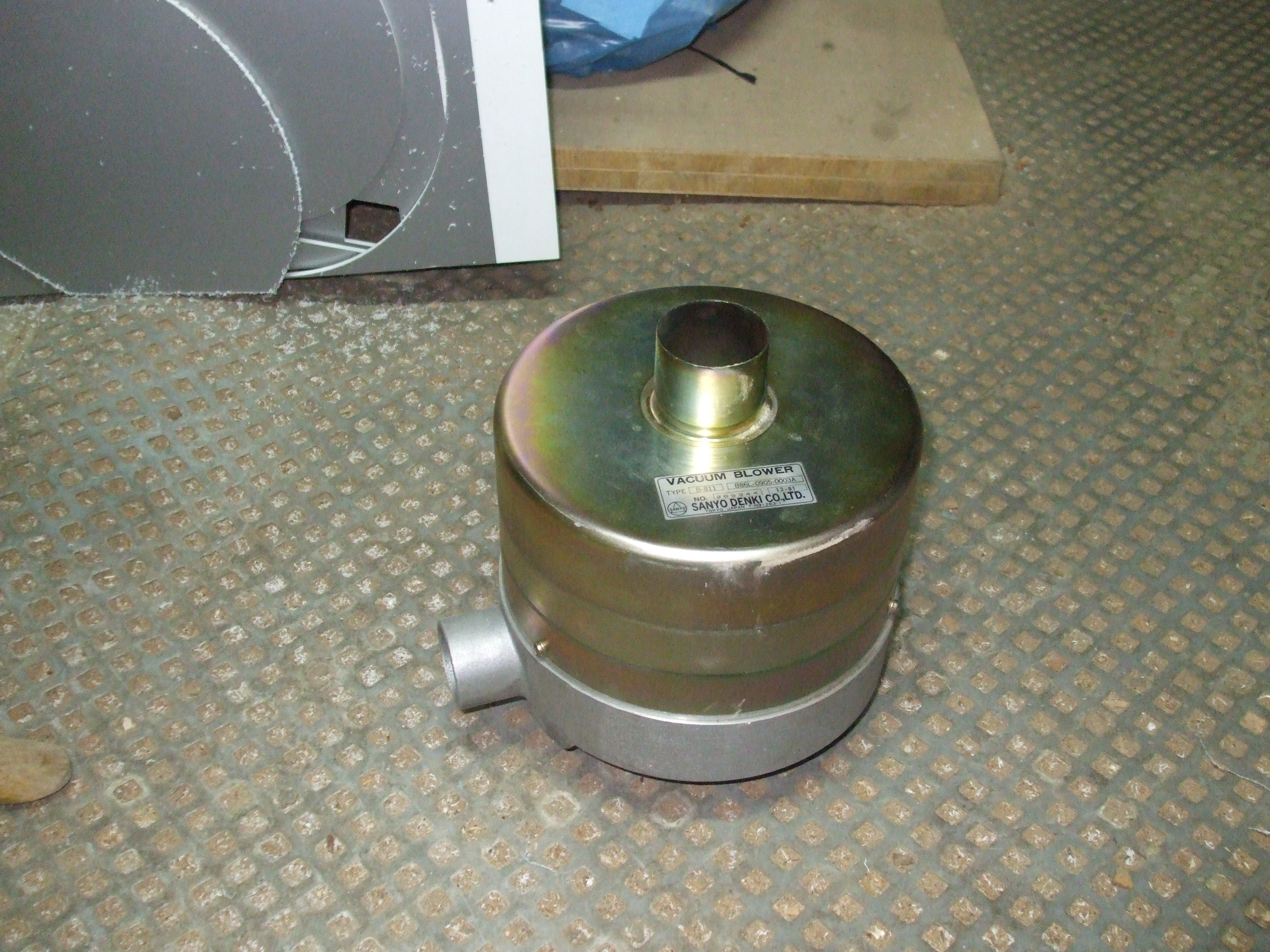

Kompresor s chladničky Aeroomni mal -( má ) v dielni a pisal že je salbý tak neviem. podla mňa je použiteľný tak na striekanie airbrushom a tam to končí. Robokop písal si že ten menič stlačeného vzduchu na podtlak sa dá zohnať aj lacnejšie - daj daky link nech to mozem porovnat lebo nič ine nemožem najsť a nechce sa mi veriť že sú jediný čo to ponukajú. bolo by to asi najjednoduchšie - len by som sa pripol rýchlospojkou k rozvodu vzduchu v dielni a hotovo možem cucať.

Kompresor z lednice ja na vakuování pryskyřic v pohodě. Jeho hlavní nevýhodou je olejové mazání .... na výstupu to fouká dost oleje (což při odsávání tak moc nevadí) a počítá s tím, že v tom co nasaje (v ledničce je to uzavřenej okruh) ten olej zase najde. Pokud tedy nemá mít životnost pár hodin, tak je potřeba přimazávat na vstupu. Na pokusy to určitě stačí, cena šrotového kompresoru je většinou nulová.

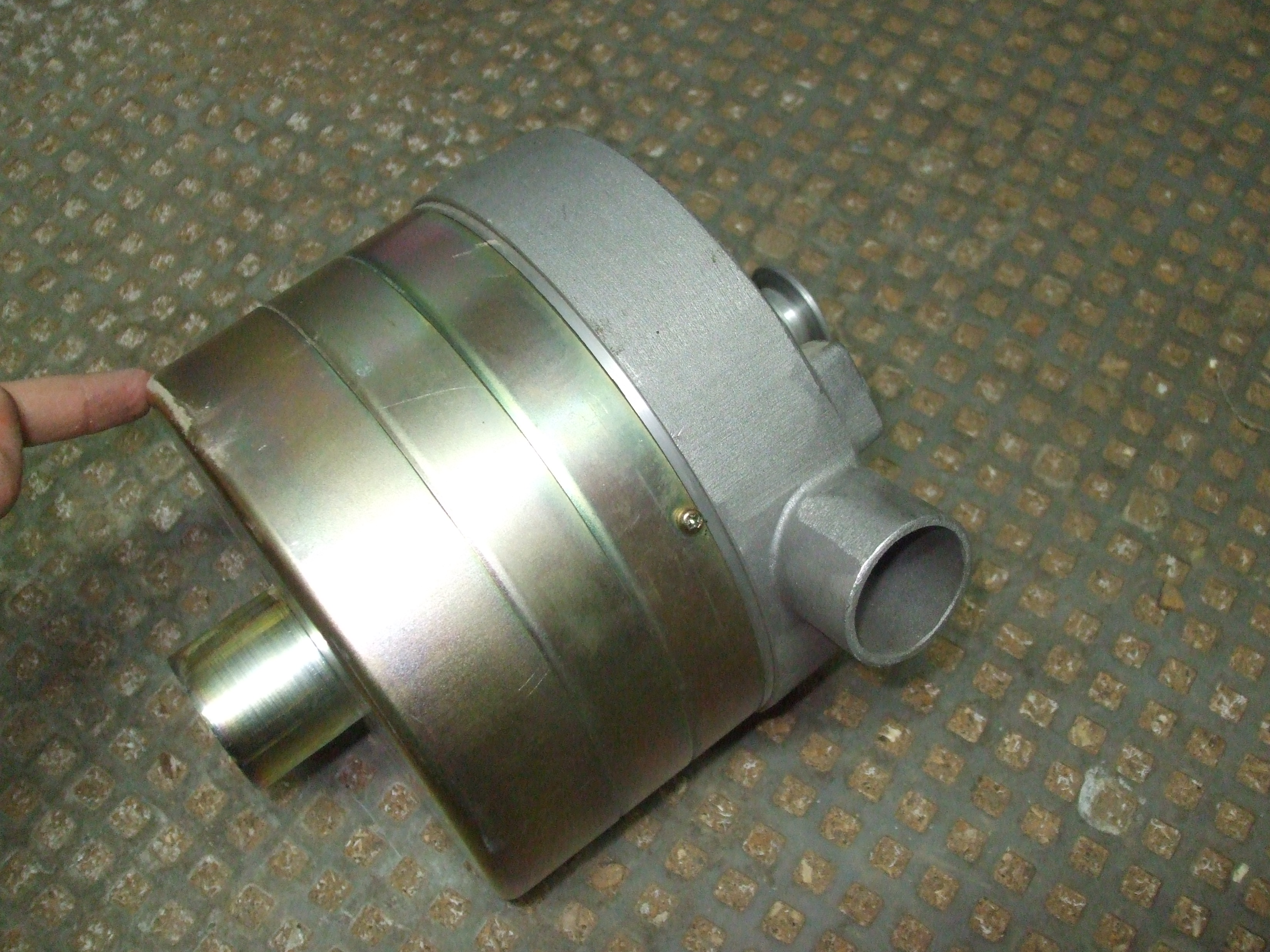

pred časom som sa dostal k tomuto - je to v podstate obdoba vysavača ale motor je externe uložený takže sa nebude zahrievať. zatiaľ som to točil cca 6000 otačkami ale zdalo sa mi to slabé. skúsim vytočiť vätšiu remenicu na motor a tým sa dostať na aspom 10000 otačok a uvidime.
