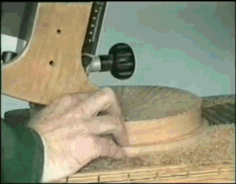

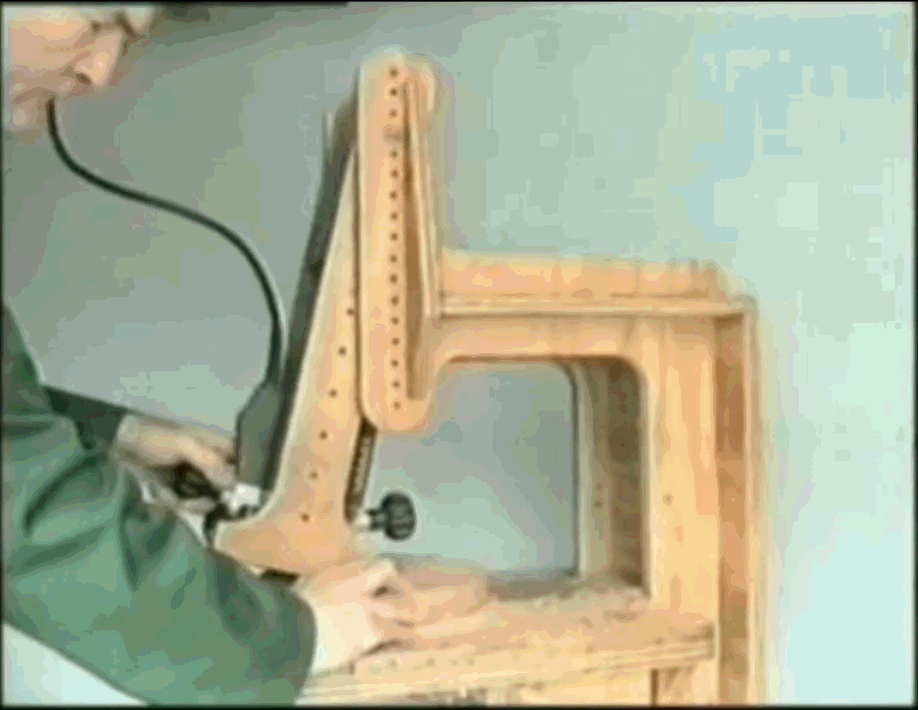

muros
Příspěvky: 124
Registrován: 29. 6. 2009, 4:11
Bydliště: KE
17. 4. 2012, 11:56
zdravim, pokial chces robit len pravidelne okruhle tvary tak postav točnu a vyrobis jednu sablonu polomer po ktorej to bude kopirovat a po ktorej budes posuvat frezu, kopirovanie ako na sustruhu na vonkajsie radiusy,
alebo upevni frezu na kyvadlo presne na stred tocni na vnutorne radiusy,
ale pokial to postavis ako cnc tak by sa na tom dali robit aj fromy na vane a umyvadla!
muros
Příspěvky: 124
Bydliště: KE
17. 4. 2012, 12:14
nieco taketo ale vo velkom a a dat tomu mechanicky oscilacny pohon
PAKO.ll
Příspěvky: 1419
Bydliště: ŠKVOREC
17. 4. 2012, 2:30
karusel s kyvadlem :-)
