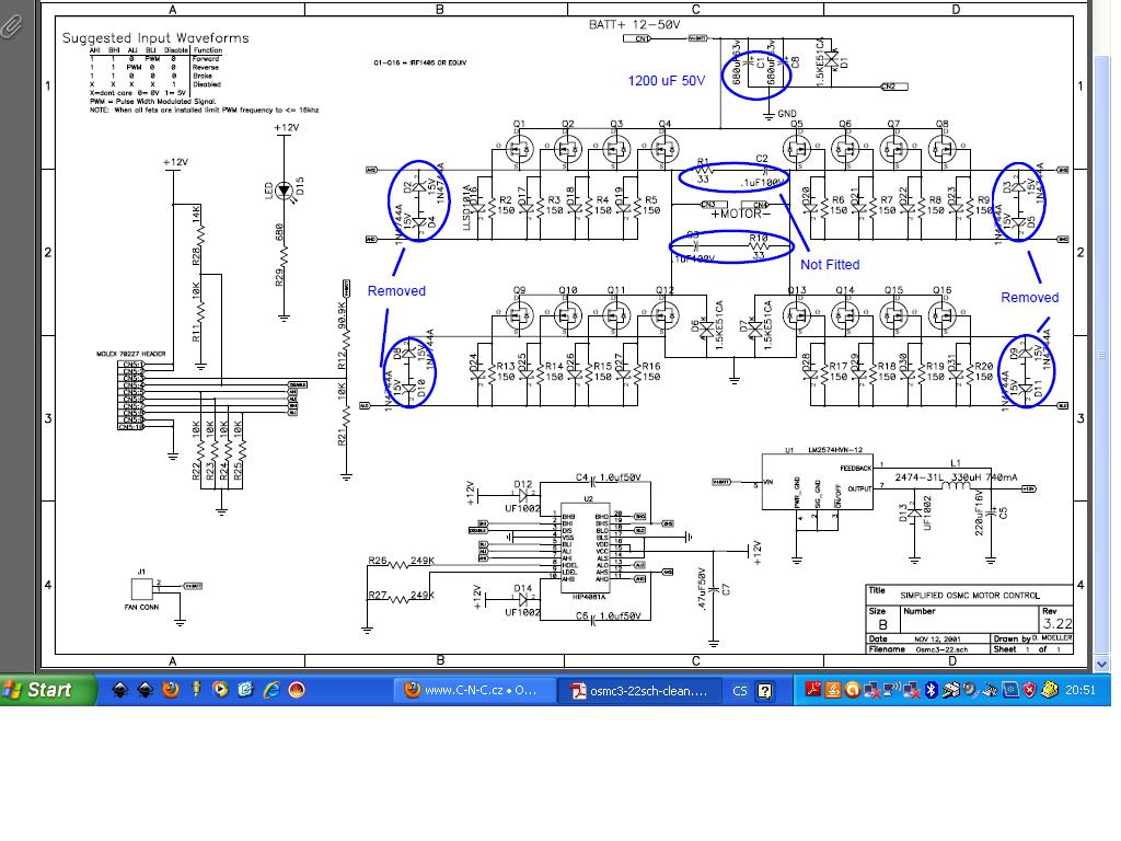

ahoj díky za rady a postřehy ,
ted jsem si ještě všiml že jsem dal původní schema, na aktualní verzi je větší kapacita a vynechány diody D10 D8 D4 D2
a další takže přikládám ,
ted dotaz jak moc je důležitá dioda D1 protože tu jsem tam neměl a C1 jsem měl jen 470uF, mohlo to odejít kvůli tomu ?? co by ste případně ještě doplnily nebo upravily , nerad bych si rozbil hubu až si to pofrčím 30 kiláků za hodinu a blafne mi regl :D

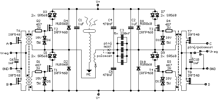

Pokud je vše OK tak kromě rezistorech v gejtu by tam nemuselo být nic.
Čím víc věcí na G znamená větší kapacitu - zároveň je kritická i délka vedení od budiče. Někdy se dává budič přímo na tranzistor ono 10cm vedení může při dobré shodě náhod klidně tranzistor nabudit.
Zde je například jedno schéma budiče pro trochu jiné proudy cca 10A a jiné napětí cca 250V.
Cívka do které se to pouští má asi 10 závitů na průměru 100mm. Pulzně jsou to celkem pecky a při návrhu DPS mi pár mosfetů pěkně bouchlo a to jsem neměnil kromě DPS nic.
Zajímavé jsou ty paralelní diody před tranzistorem. Mají za úkol udržet tranzistor spolehlivě vypnutý když má zůstat vypnutý.

naco jsou vlastně ty diody paralelně k těm rezistorům v gejtu ?
Cjuz
Příspěvky: 2476
Bydliště: Předklášteří
6. 8. 2013, 9:37
klasická ochrana proti přepětí, impulzní transformátorová vazba bohužel udělá špičku takže zde je ochrana nutná (proti IO budiči kde často zbytečná)

packa píše:ted jsem si ještě všiml že jsem dal původní schema, na aktualní verzi je větší kapacita a vynechány diody D10 D8 D4 D2
ja by som sa chcel opytat preco si nepouzil HIP4081?? rozdiel v cene oproti dvom IR2101 je zanedbatelny a funkcne je to uplne iny level (tak na rychlo som napr. pozrel ze spinanie FETov je s HIPom minimalne 5x rychlejsie co ich aj 5x menej stresuje ;) a este je ten HIP stavany na full bridge riedenie motorov a IR210x tak uplne nieje)
tak isto aj tie FETy, IRF1405 je stavany presne na to, na co je cely system urceny... je sice 2x drahsi, ale 4x lepsi...
1N4744A stoji 5 centov urcite by som tam tie diody D10 D8 D4 D2 dal! chrania FETy pred prekrocenim napatia medzi G-S
(IRLZ44 ma abs. max. +-16V cize bud dat tie zenerky na cca 13V, alebo tam dat IRF1405 :) )
R1 C2 R10 C3 je nieco ako RC snubber, tie tam teda nemas?? bez toho to asi bude na tie FETy moc!
(ale konkretne hodnoty odporov a kondikov treba vyratat podla motora)
C1 bude asi v pohode, D1 je dolezita!! chrani celu sustavu a hlavne hornu cast mostika pred prepatim!
Cjuz píše:]Pokud je vše OK tak kromě rezistorech v gejtu by tam nemuselo být nic.
ale tak to snad nee :)
vsak tu ide o spinanie motora s nezanedbatelnou indukcnostou a este to back EMF... ( + v reale este vyboje statickej elektriny)
tu su snad na mieste vsetky opatrenia na ochranu spinacich prvkov - FETov.

R1 C2 R10 C3 je nieco ako RC snubber,.- ten tam mám neměl jsem tam jen D1 a C1 jsem měl dost malý
Hip 4081 jsem nesehnal , nikde neměly skladem , ani ted ho nemůžu nikde sehnat , můžu místo něj použít HIP40821 ???
ty IRF 1405 tam dám to je to nejmenší

HIP4081 maju na farnell.com, nejakych 1000 kuskov sa tam este najde
HIP40821 som nenasiel, len HIP4082 ktora vyzera byt viac menej ekvivaletna, len ma skoro polovicny budiaci prud.

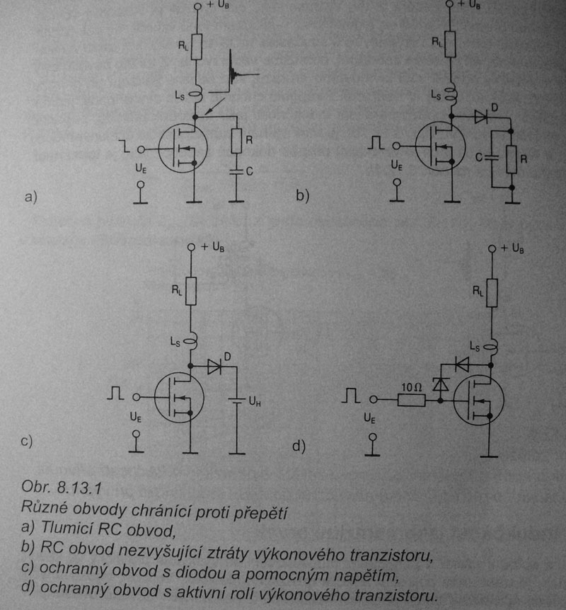

Kdybych chtěl někde začít tak bych dal na motor sestavu z kondenzátoru cca 0,5uF/MKT paralelně k němu rezistor 50R/5W a tomu sériově transil na provozní napětí motoru. Ostré špičky to zachytí a jestli se budou součástky po chvíli hřát je to známka že špiček je tam až moc.
A k napájení a zdrojům - doufám že jsou dva samostatné okruhy silový a ovládací úplně od baterie a to oba póly samostatně.
Příklady ochran u indukční zátěže
