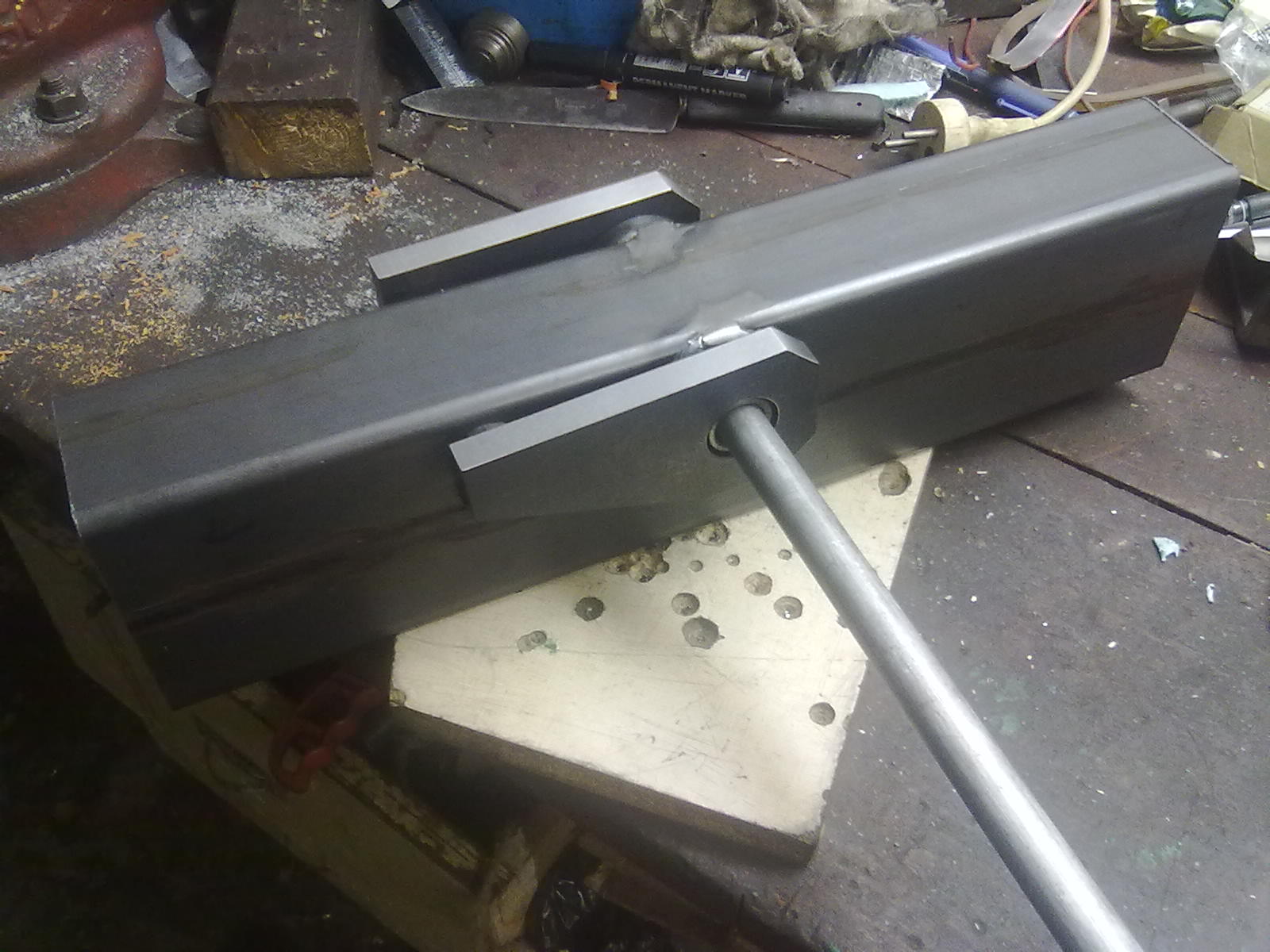

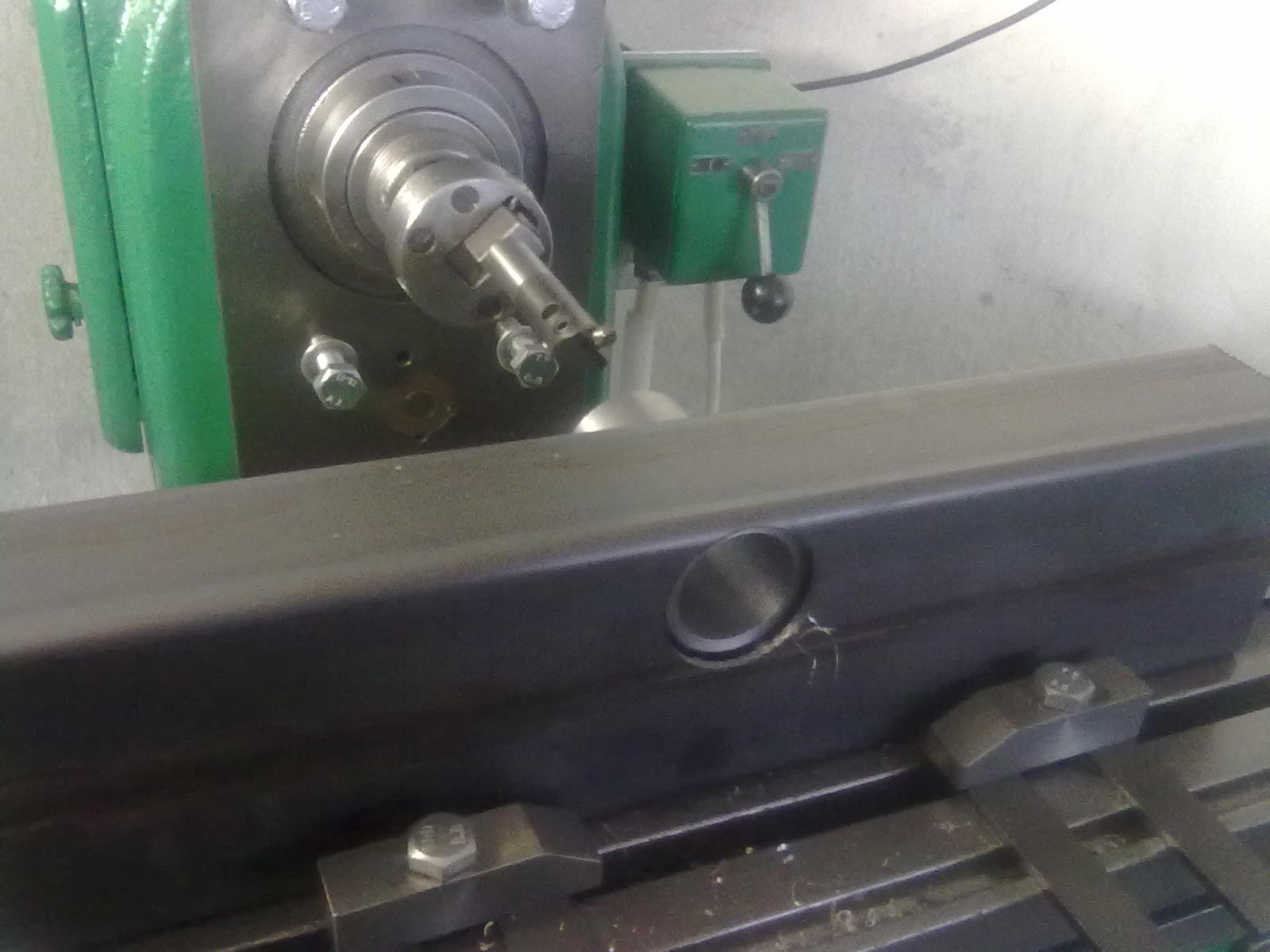

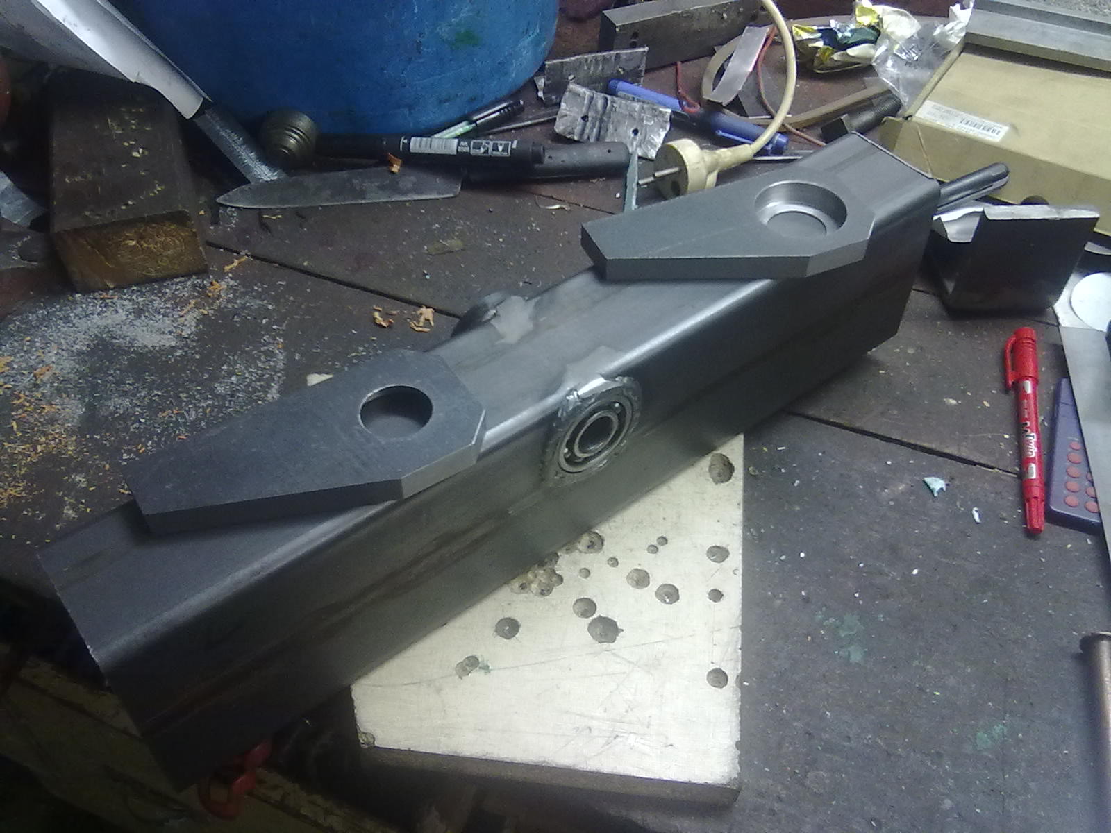

19. 12. 2012, 7:25
Tak jsem se konečně pustil do díla. Lehce jsem si konstrukci upravil pro svůj matroš technologie atp. Jak budu pokračovat přidám fotky. Omluvte prosím kvalitu fotek a bordel na stole. :)
