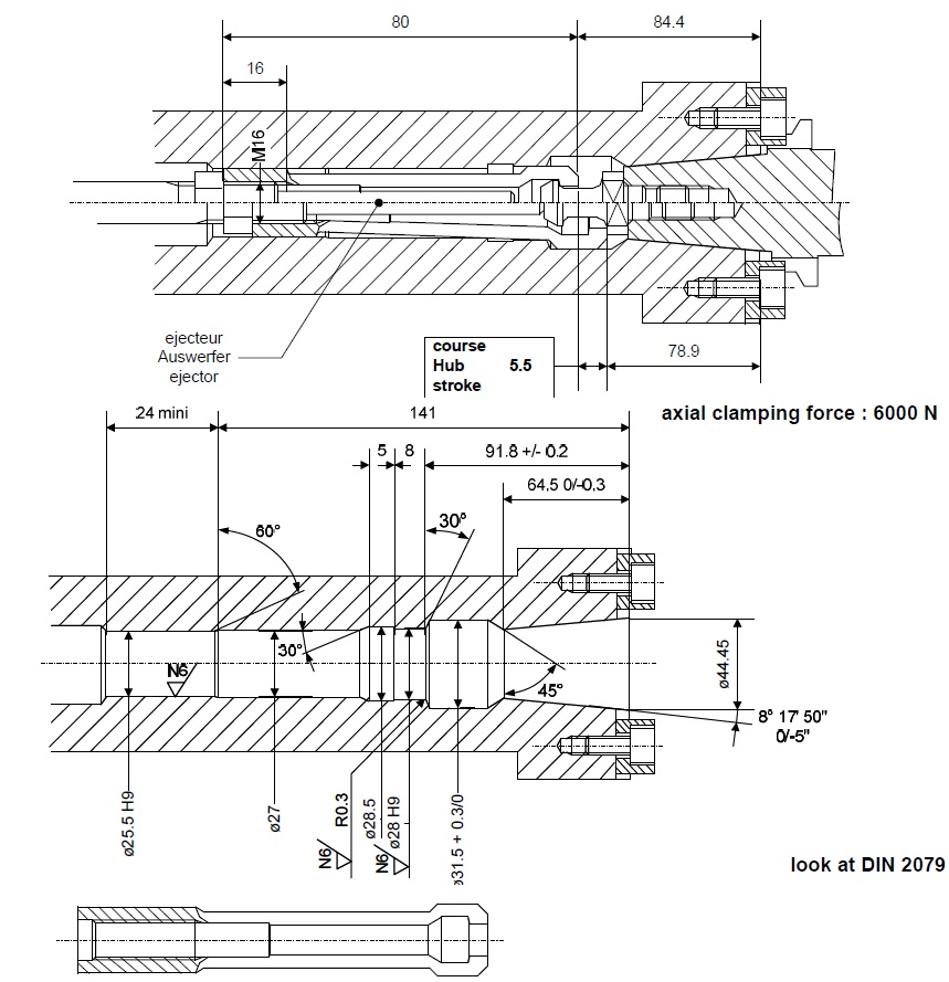

prave citam o rychloupinani, takze je to od vyrobcu SCHAUBLIN
pre konus 11.5/5st. - zdvih upinania 3,5mm, tazna sila 1000N
pre ISO10 - zdvih upinania 4mm, tazna sila 1750N
pre ISO20 - zdvih upinania 4,5mm, tazna sila 3000N
pre ISO25 - zdvih upinania 4,5mm, tazna sila 4000N
pre ISO30 - zdvih upinania 5mm, tazna sila 6000N
pre ISO40 (BT40) - zdvih upinania 5,5mm a tazna sila 6000N
viac tam toho nieje :)

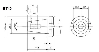

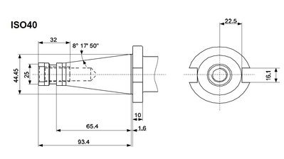

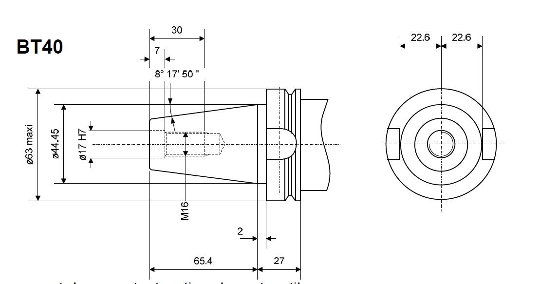

ahoj
rozdiel je v podstate len na vrchu v upinani...kuzel je ten isty , iso40 ma koniec predlzeny valcovy, BT40 ma konus hned ukonceny, a SK40 je myslim napodobny BT40 - na vrchu ma nakrutenu upinaciu "gulicku"
a myslim ze vsetky tieto "40ky" maju hore zavit M16

BT40
BT40

ISO40
ISO40

Priklad rychloupinania od f.Schaublin
