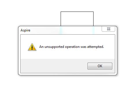

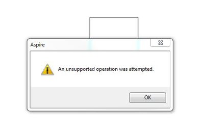

Zdravím vospolok,
ako Vám ide preklad Aspiru? Mám verziu 4.510, po výmene "Resources_ENU.dll" za "českú" soft pekne nabehne české menu a popisky. Problém ale nastane keď chcem vybrať nejaký nástroj alebo otvoriť databázu nastrojov. Vyhodí na mňa nejakú hlášku a nejakej nepodporovanej funkcii a ďalej sa nedostanem. Keď vrátim pôvodnu knižnicu tak všetko funguje ako má, ale bohužial po anglicky.
Čo s tým
Čo s tým
- Pepa z depa
- Příspěvky: 1780
- Registrován: 2. 12. 2012, 9:31
- Bydliště: Hostěradice (Znojemsko)
čau, skrytý adresář je ta problema
... C:\ProgramData\Vectric\Aspire\V4.0\PostP\
- WatchManiac
- Příspěvky: 519
- Registrován: 23. 1. 2010, 12:56
- Bydliště: Bernolákovo
Zo spusteneho programu -> File -> Open Application Data Folder -> PostP
