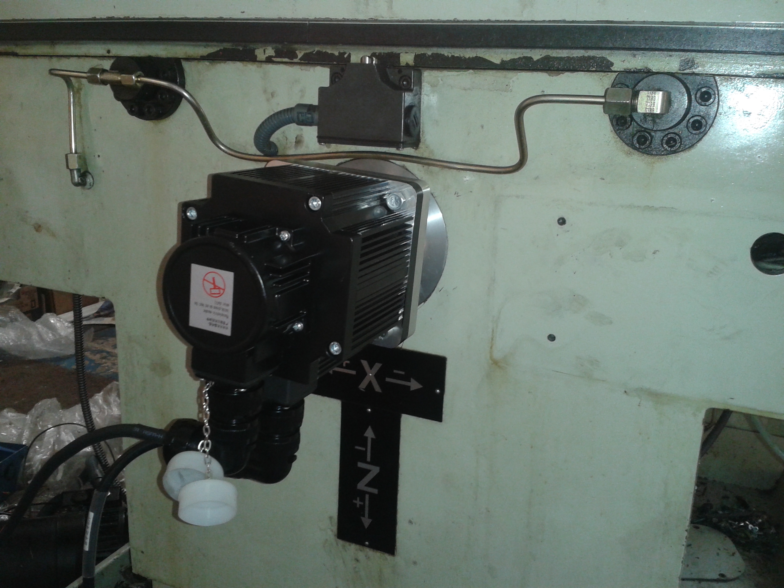

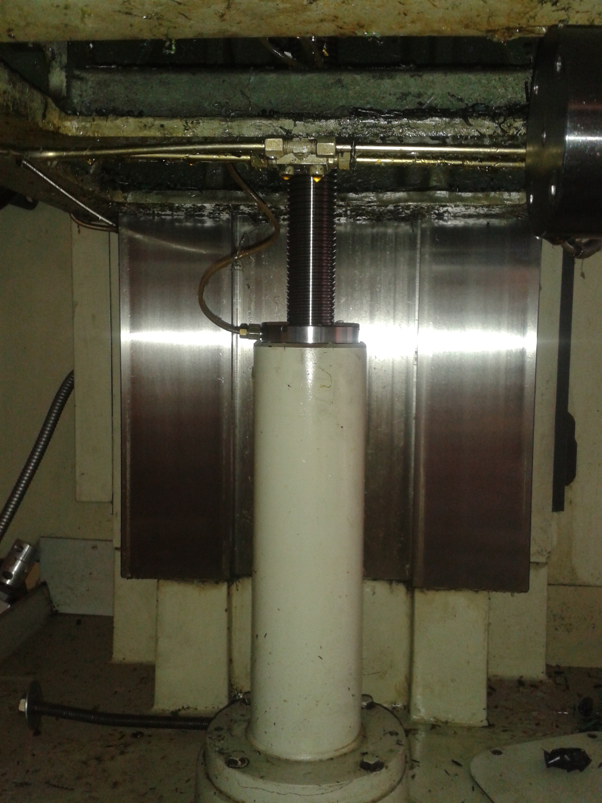

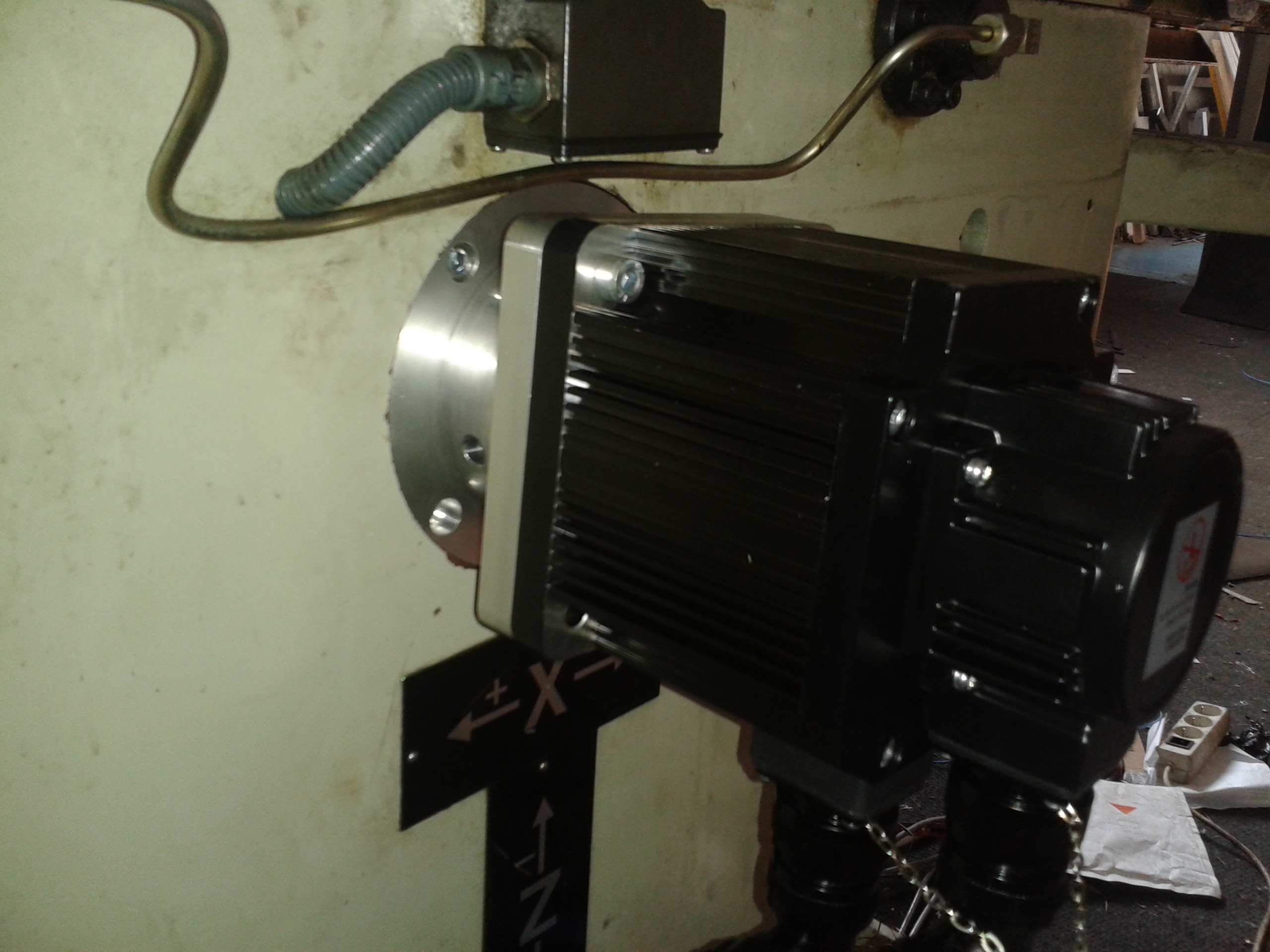

Tak namontovaný motor 1kw pro Zko a je to málo zpřevodované, bohužel je to jen 1:2 a navíc šroub který na Zku původní majitel měnil půl roku před prodejem ( výměna šroubu za 3800 eur a je to nepředepnutý válcovaný šmejd no hold španělká mašina) a má vůli. Tak ted řeším plynové vzpěry a snad to pomůže.

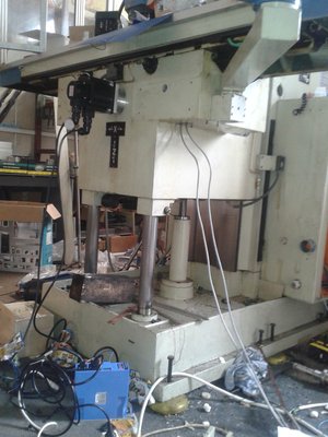

tak jsem si opět trochu hrál se Zkem, zatím sháním plynové vzpěry které budou nutné na nadlehčení Zka, vyjel jsem se Zkem uplně nahoru a vypadá to monstrozně, hlavně strach aby to nesjelo dolů byl mega. Pokud dopadne dobře akce GS a Ynová matice asi bude následovat Xko i Zko.

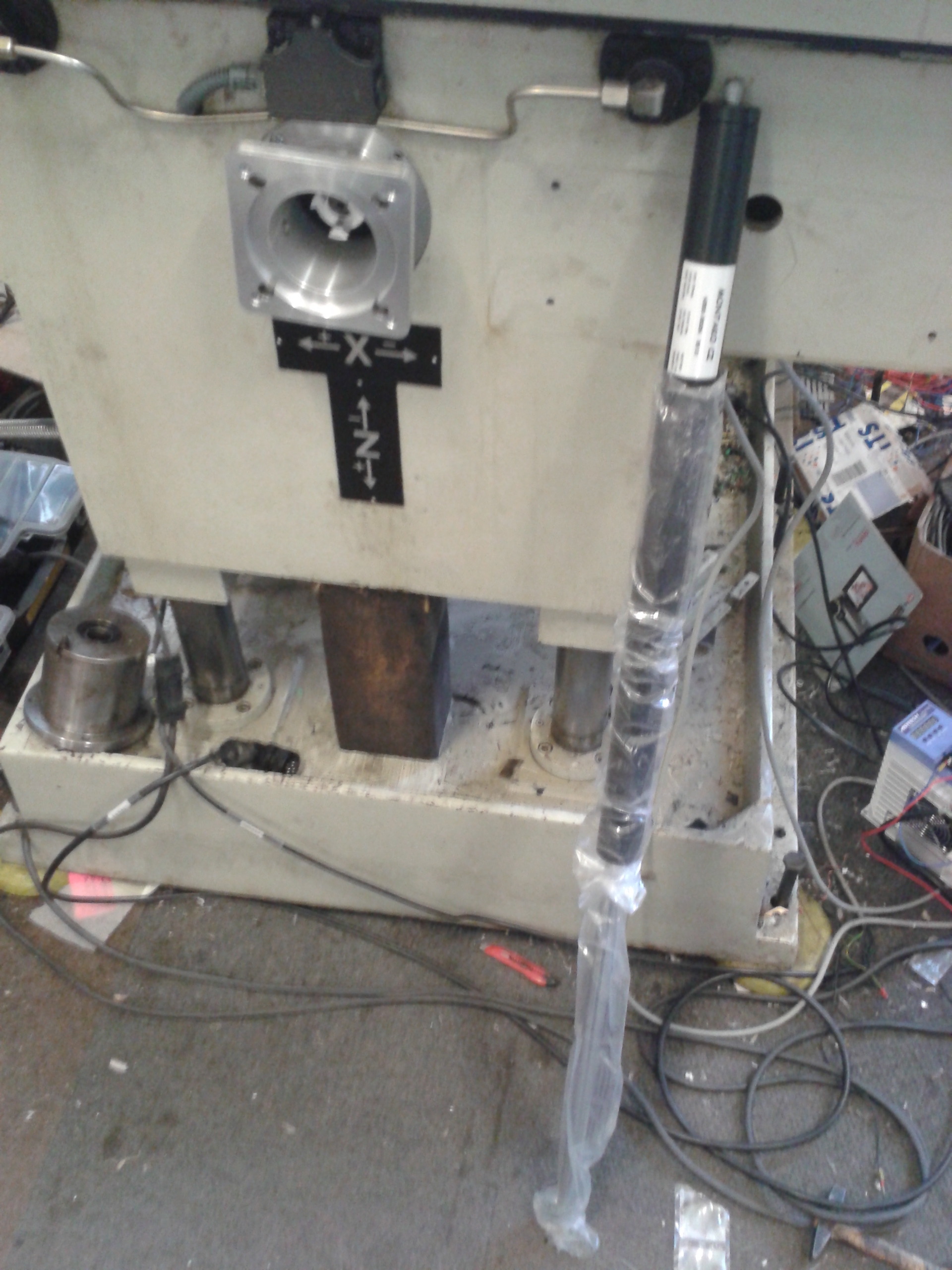

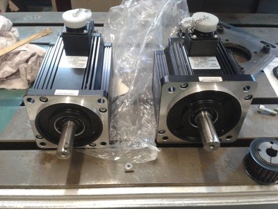

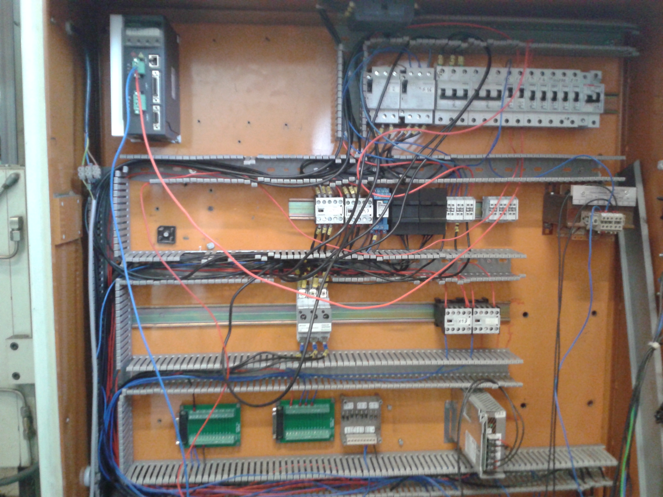

Zatím nic moc pokroky, čekám na pár dílů tak alespon pár fotek.
Už před časem dorazilo 1.2Kw servo které dám na Zko místo 1kw a to 1Kw půjde na Y. Taky jsem sehnal šroub na X tak budu muset opět půlku věcí předělat. Taky mám první vzpěru 5000N na Zko a malý pokrok s elektroinstalací. Taky jsem rozchodil hydraulické čerpadlo pro uvolnování nástroje. Trochu mě překvapuje , že to nějak nedrží tlak a čerpadlo si každých cca 10 až 20sec zavrčí aby dotáhlo tlak ( je to normální?)
