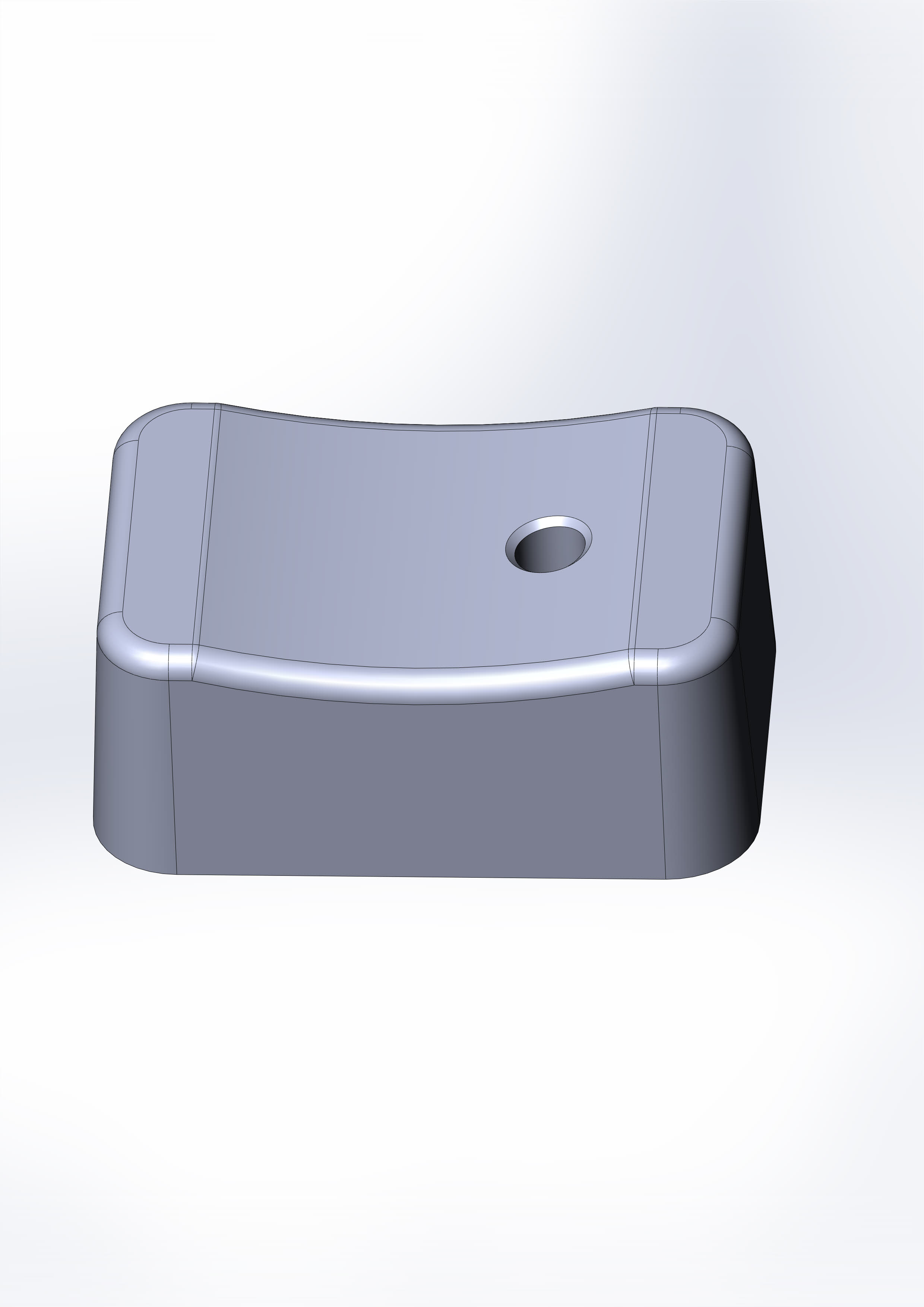

Narychlo jsem splácal tohle (byl to okamžitý nápad). Má to šikmé stěny aby se obvod musel dělat frézou na zápustky s úkosem 3 stupně, má to shora tvarovou plochu která se dělá kulovou frézou, ovšem v té ploše je díra, přes kterou to nesmí "hrkat" ale pěkně hladce ji to přejet, protože se dodatečně vyvrtá. Okraj díry tvoří trojrozměrnou křivku, ale zase ne tak děsnou, aby se hrana nedala srazit běžnou frézou na hrany. Rohy to má zakulacené, aby nebyl úplně jasný nulový bod.
Samozřejmě věřím, že jsme tu společně schopní dát dohromady daleko ďábelštější tvar :-)

už se oslovili nějaké firmy prej,všichni od toho dali ruce pryč.říkal šéf.tak na doporučení výrobce z ITÁLIE prosazuje EDGECAM. V ČR s tím nikdo zkušenosti nemá, protože tyto stroje mají snad jen dvě firmy, z toho jedna to teprve rozjíždí, taky neví.jsem v pasti.proto jsem tady na foru u odborníků,zatím teda nic moc.nikdo nenapíše,kup si tohle,protože je to dobrý.každej jen říká,že má furt něco chyby.zřejmě jsem na špatném foru.jedinej kdo zatím pomáhá je procházka.aspon hodil obrázek.

super pro vyzkouseni spousty veci ale tazatel bude asi spis delat neco uplne jineho a tedy by to chtelo asi spis nejake figle zamerene na nej

Nejsi na fóru odborníků, jsi na hobby fóru :-) Je tu pár opravdových odborníků, ale my zbylí jsme hobbysti nebo v nejlepším strojaři-samouci :-) Ovšem lepší fórum v češtině asi není, takže moc na výběr nemáš :-) Myslím, že ti tu nikdo neřekne "kup si to a to", taky by mohl skončit se stopkovou frézou D=16 vetknutou v lebce :-) Naopak dost lidí ti tu nadhodilo velmi smysluplná kritéria a parametry, podle kterých se můžeš sám rozhodnout nebo si aspoň určit kudy se budeš při rozhodování ubírat. A ten můj obrázek ti taky neporadí, který CAM :-)
